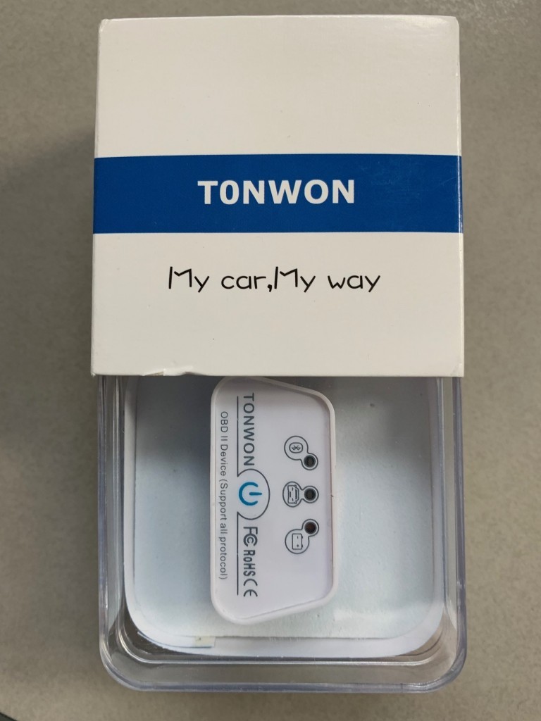

Coucou les gens :coucou:
Bien reçu le mien : VGATE 4.0 BTE
Surprise au fond de la boite, on remarque que c'est un produit AMAZON (garantie 2 ans)
J'ai télécharger l'application Bimmer, j'ai les codes (encore merci Thomas et Eraaz) j'ai le boitier, il ne me manque plus que ... la voiture :vroum: :lol:
:Merci:
NB : je cherche un fichier mode expert pour Bimmer
