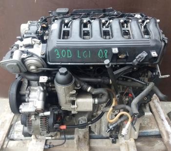

En pièces à changer :
Joints de culasse +vis, unité de ventilation, 2 bielles, 2 pistons, 8 leviers oscillants, chaîne, tendeurs, soupapes d'admissions, couvercle avec joint d'arbre...
avant démontage du bas moteur je le rappelle...
donc la solution remplacement moteur est privilégiée...

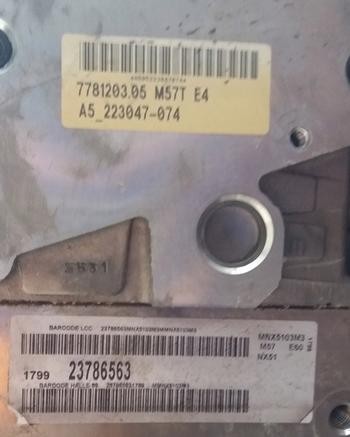

un mécano BM est revenu vers moi avec un E60 LCI de 2008 (je n'ai pas le mois) avec 130 MKM..;
A votre avis adaptable ou pas? je crains la prise de tête...
voici les ref.

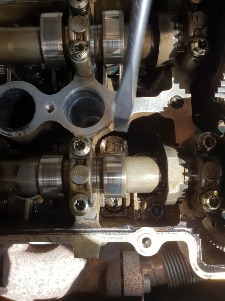

Malheureusement la panne exacte n'a pas été identifiée puisque la valise ne dit rien de clair et que le moteur n'a pas été ouvert complètement.
On a bien réussi a faire tourner manuellement, ce qui fait dire que la chaîne n'est pas cassée.

Précision le moteur chez le particulier est un E60 de 2008 (avec 129 Mkm). le mien est un E83... A votre avis je vais galérer?

Si je comprends bien tu as les soupapes d'admission qui ont tapé les pistons sur deux cylindres. La déduction des bielles HS reste à démontrer.
Ouvrir le carter bas et déposer les demi coussinets de bielle ne devrait pas prendre trop de temps.

Ouio P@t on pense que c'est ce qu'il s'est passé d'où le bruit de claquement (comme une vitesse qui saute ma dit m'a femme)
Pour la dépose du carter bas, c'est bien prévu dès que la voiture sera sur un pont... Pour l'y amener, il me faut un plateau...

Greg07 a écrit : 05 févr. 2019, 17:29
Ne serait-ce pas eux (commande des soupapes?)qui ont lâché?

il y a des linguets sur les soupapes, et ce sont bien souvent eux qui cassent, preservant souvent une bonne partie du moteur.
Mais comme l'as dit @PDD , le diagnostique precis ne peut etre fait qu'apres ouverture du moteur.
