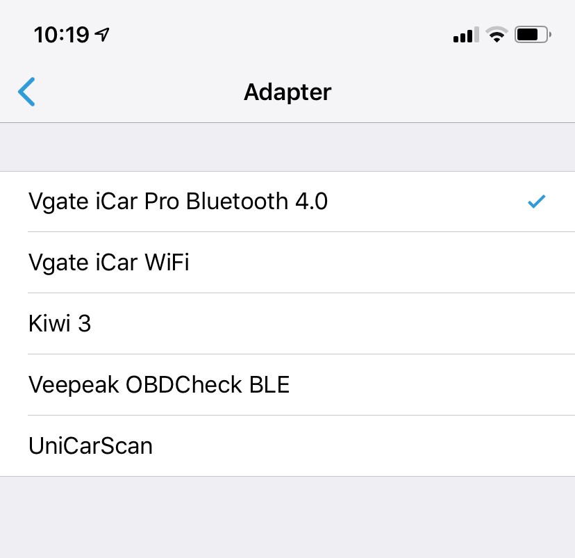

Question de quelqu'un qui a du rater quelquechose :affraid: . J'ai mon Tonwom, j'ai Bimmercode.... maintenant dans le setting de Bimmercode point de Tonwon... donc une fois qu'on a les 2 comment faire reconnaitre Tonwon dans Bimmercode ?
J'ai mis l'adaptateur dans la prise diag.. mais depuis le tel ... rien ... quelqu'un aurait il une petite manip ?
Perso mon Tonwon ne s appelle pas VGate dans la liste
Connecté toi avec genre l application comme Torque et puis retourné sur bimmer. Le tel reperera mieux tonwo

OK merci, je viens de faire un éssai suite à la lecture d'un article du support sur le site Bimmercode. Ils disent qu'il faut passer la voiture en mode diag, 3 appuis bref sur le bouton Start. Mettre le tel en mode avion, puis mettre Bluetooth ON. Ensuite j'ai mis l'adaptateur et Bimmecode a pu lire les parametres.
Pour testé j'ai sémectionné Logo M , puis fait "Code" et a priori cela s'est passé correctement... mais point de logo "M" :lol!: je vqis recommencer, mqis visiblement l'adaptateur est bien reconnu maintenant
