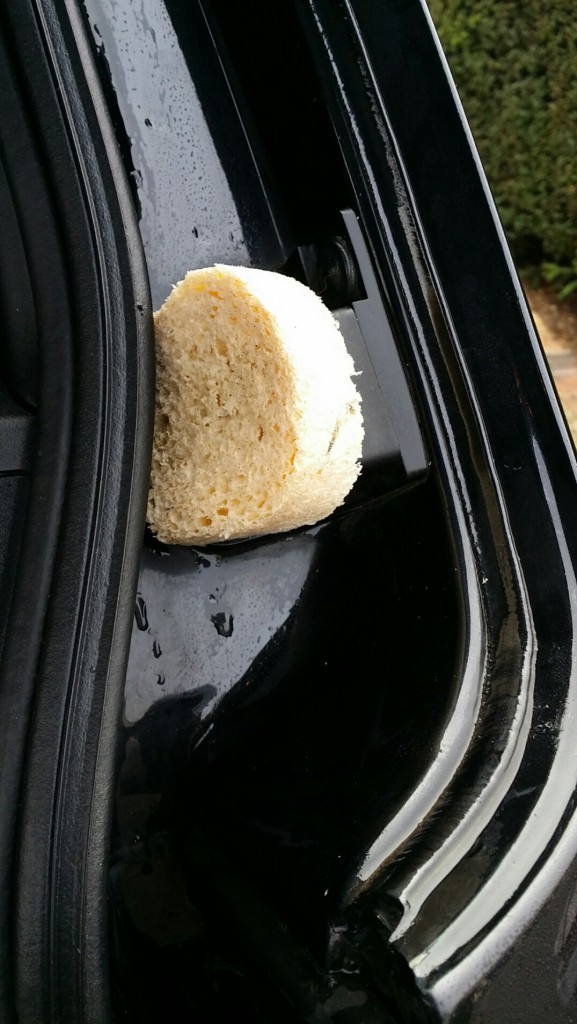

lycan a écrit : 19 févr. 2019, 16:52
oui comme des tétons ,ça se visse ou dévisse ,dans ton cas faut les dévisser pour qu’ils ressortent et compense le manque d’appuis !
Lorsque ton coffre est fermé ces tétons viennent appuyer sur le coffre garniture plastique inférieure ,je vais te donner une petite astuce tout e bête ,tu prends des étiquettes autocollantes que tu poses à cet endroit ,ensuite tu colories bien au marqueur les tétons et tu fermes ton coffre électrique , puis tu l’ouvres ,si aucune trace de marqueur c’est qu’il y’a aucun appui .... tu règles jusqu’au moment où tu verras du marqueur sur les étiquettes ....
je fais comme ça en ce qui me concerne pour être sur d’aviir les bons appuis
Merci Lycan pour tes explications clair ;-)
Je vous tiendrais au courant.

Pour ma part j ai bien identifié la cause.
J ai mis des éponges et cela ne couine plus.
Solutions à l arrache😊
Mais va falloir trouver comment régler le système

bon OK,
mais en attendant mieux ça couine plus :D
et ça repose

Bonjour. Apparement ils n’ont toujours pas résolu le pb à l’usine chez bmw depuis le temps. J’avais eu une des premières f15 et le problème avait duré des semaines jusqu’a ce que le cc me règle le crochet de serrure. Le changement de butées n’y avait rien fait.
Mon post de l’epoque
