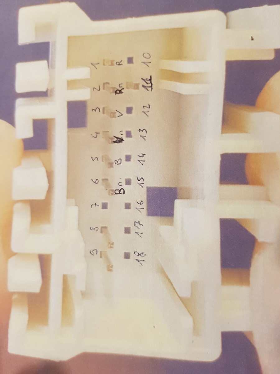

En tout cas comme promis voici la correspondance de la prise X18802 (prise mâle) qui se branche sur l’écran du GPS.
Il ne faut utiliser que les pins de 1 a 6 soit :
1 : R rouge
2 : Rn rouge neutre (masse)
3 : V vert (green) + synchro
4 : Vn vert neutre (masse)
5 : B bleu
6 : Bn bleu neutre (masse)

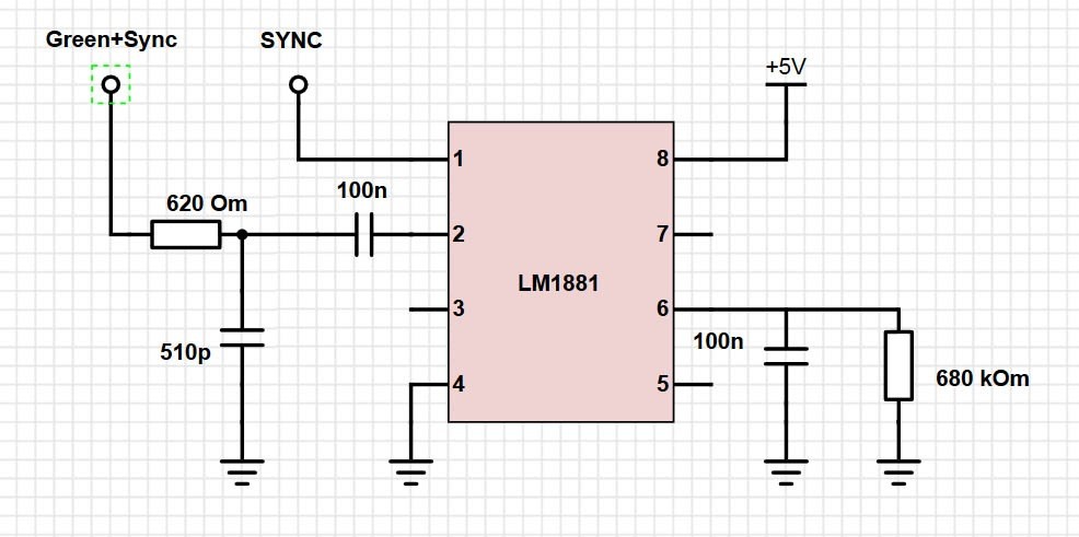

pour aller plus loin, la seule façon de séparer la synchro du vert, est d'utiliser un petit microprocesseur nommé LM1881, dont la fonctionnement est le suivant :
si l'on cumule les deux schéma on obtient ceci pour récupérer le signal vidéo du MK4 sur une prise sub 15 :
voila![]()
