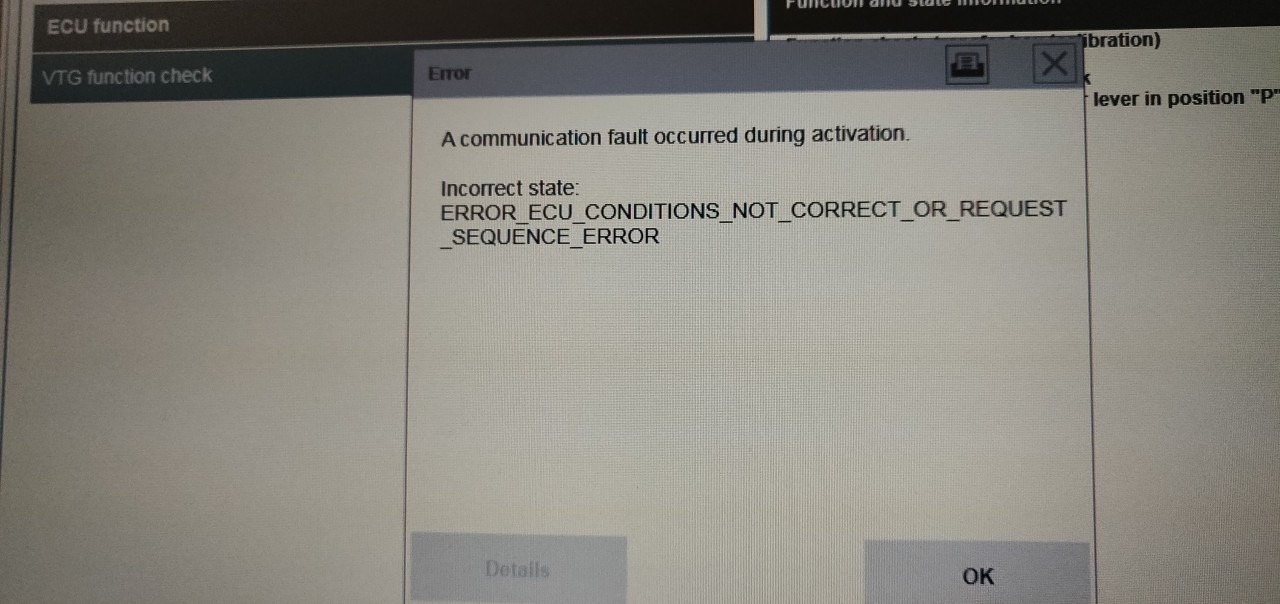

je ne comprend pas pourquoi je n'arrive pas initialiser le servo moteur, message d'erreur systématique

Le diagnostic je l'ai, j'ai la valise BM ISTA D

Regardes cette vidéo je ne sais pas si ça peux t'aider? 5F39 c'est intérieur de ta boite de transfert qui je pense est HS.
Défaut boite de transfert X3 E83

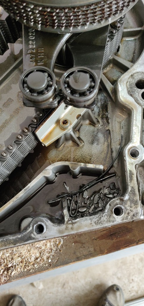

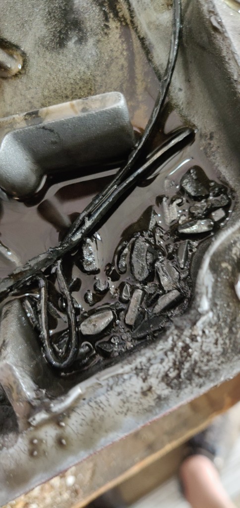

Bon verdict, boîte HS, huile remplie de limaille
Pourtant il y a 30000km je n'avais rien dans l'huile.
Prochaine étape dépose de boîte et opération, on va commander les pièces chez tecmotors.

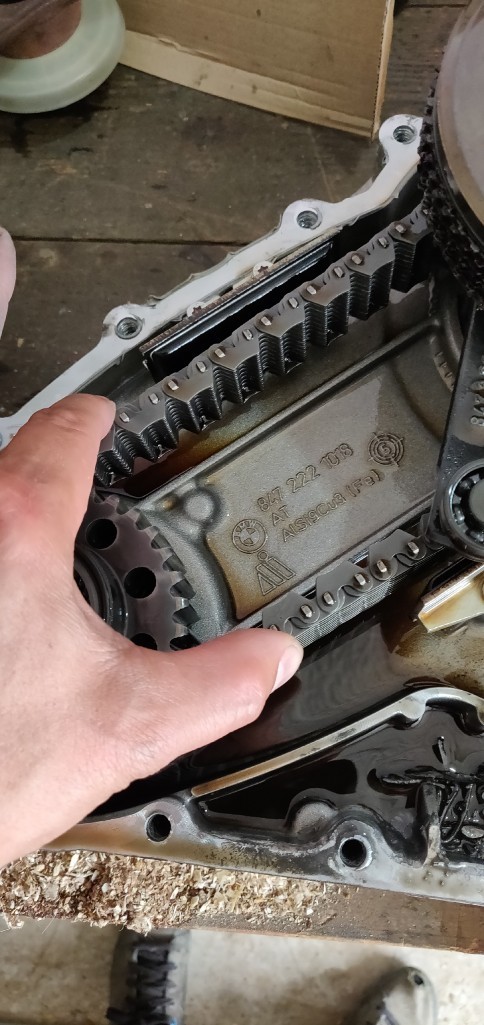

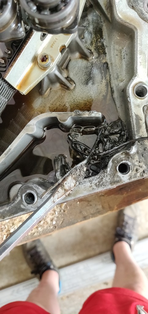

Aujourd'hui démontage de la boîte et on vérifie l'intérieur, verdict HS😞

Message par lycan »
Cherche pas plus loin , la boite n'a pas du apprécier du tout ,c'est irresponsable de sa part :Nul: , et puis la avec les photos c'est de la casse (pulvérisé) ca na rien avoir avec de l'usure :shock:
