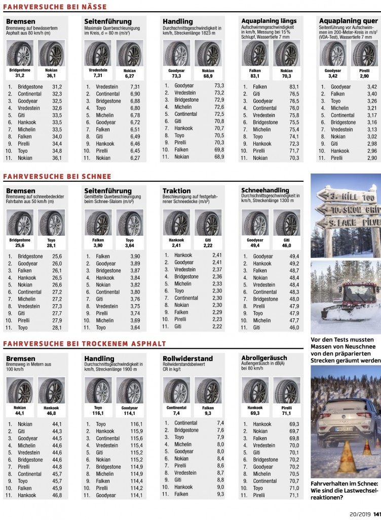

AUTO MOTOR und SPORT VW 215/55-17
AUTO-BILD 225/45 -17 essai sur BMW 1 F40 :225/45 17
l’essai complet sera publié le 26/09, la juste le freinage:
Schnee = neige, Nass = mouillé, gesamt = cumulé

Mais parle pas un mot d'allemand :lol!:
Donc dur de comprendre les critiques :clown:
Je pensais réinvestir dans des continental Ts850 cette année (225/40/18)
Bref on verra car le vreidenstein a l'air bien, sauf la dernière note du bas, mais je sais pas ce que c'est : Mouhah:
Re: Pneus HIVER 2019-20: les test ...
c'est l'addition en mètre des distances d'arrêt sur sol mouillé (à 80km/h) et neige (50km/h) ;)

Désolé, lexique rapide
Schnee= neige - nass = mouillé. - trocken = sec
Seitenfuhrung = tenue laterale aquaplaning langs = en ligne droite, quer = en courbe
Bremsewege = freinage et gesamt= ajouté/ combiné - handling = conduite
Le vert est mieux que le rouge ;)
Les autres test sur du 245 et plus (plus sportifs) vont sortir d’ici fin octobre
