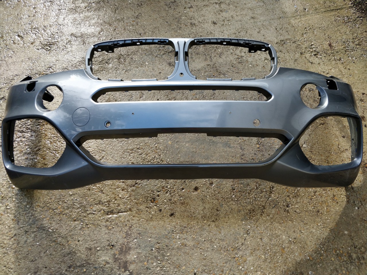

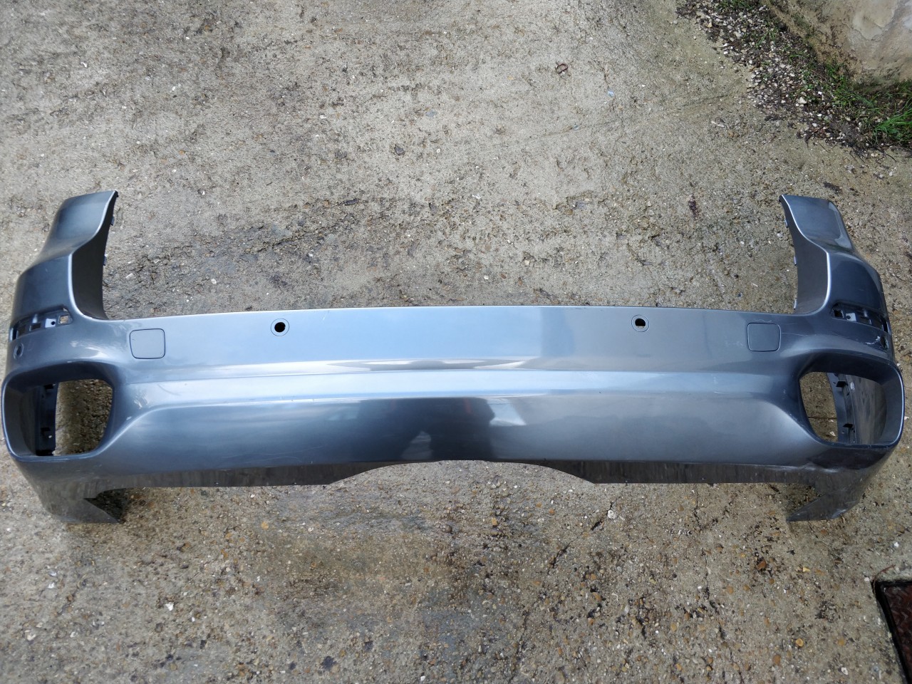

Ok je viens de récupérer les deux pare choc du pack M! Maintenant faut que je trouve un support de lave phare côté gauche pour le PC av et un support détecteur pour le PC ar et un bon peintre pour tout ca! Et surtout les grilles!

🤯 ha ouai il manque tout ça!! Heu je veux juste mettre les deux pare choc sans enlever les marches pieds! Car je préfère avec les marches pieds !! Donc voili voilà !!! 😬
