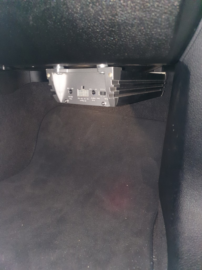

J’ai fixé mon ampli sous la boite à gants car il chauffe fort, et ça permet de garder les réglages accessibles. J’ai tiré le + depuis la batterie du coffre, en passant par le côté droit et la masse est prise sur une « patte » de fixation sous la boîte à gants qui est presque faite exprès on dirait, cool. Enfin j’utilise le REMOTE, car attention en mode AUTO cet ampli va vous rendre dingue en vous vidant votre batterie.

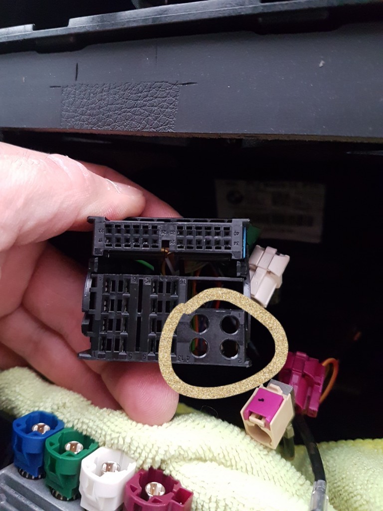

Il doit se brancher ici si tu en as un apparemment. Donc si tu l'as sur ton connecteur qui "vient" de la voiture, il te faudra le déconnecter (je sais pas comment lol, mais apparemment fred_35 l'aurait fait dans les pages précédentes du forum) et le brancher sur le connecteur se fixant sur l'autoradio. Car l'interface 4/773 n'assure pas cette liaison de fibre optique entre les 2 gros blocs carrés noirs.

Je ne pense pas, l'ampli est fixé sur la partie plastique qui elle même n'est tenue que par 2 vis. Cette partie plastique se defait en 30secondes (avec l'ampli qui reste fixé dessus mais il y a assez de mou de câble pour poser l'ensemble au sol). Mais effectivement je vois déjà la tête du mécano qui va faire l'entretien 😄 et qui va se dire : mais qu'est ce que c'est que ce b***el !

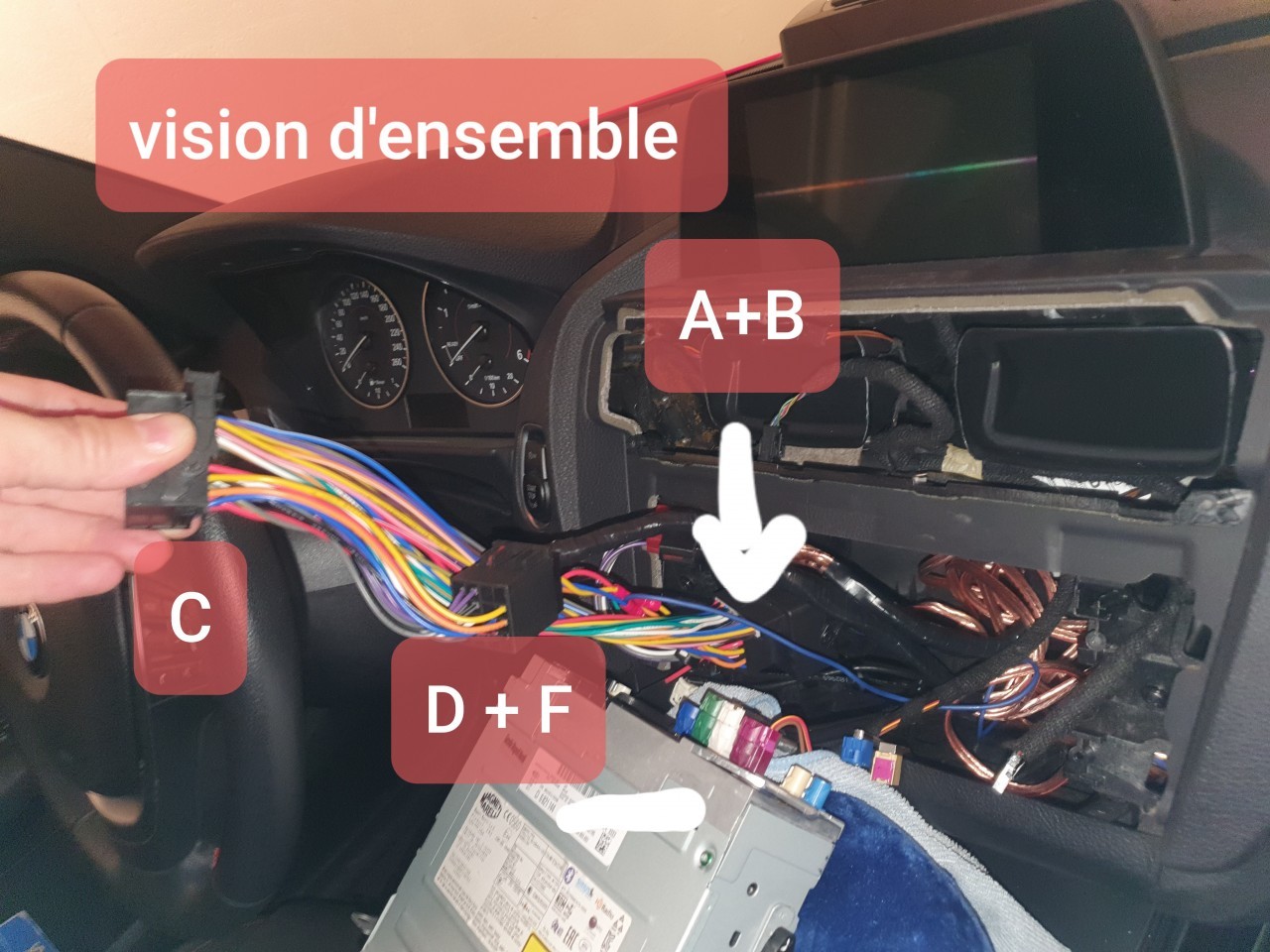

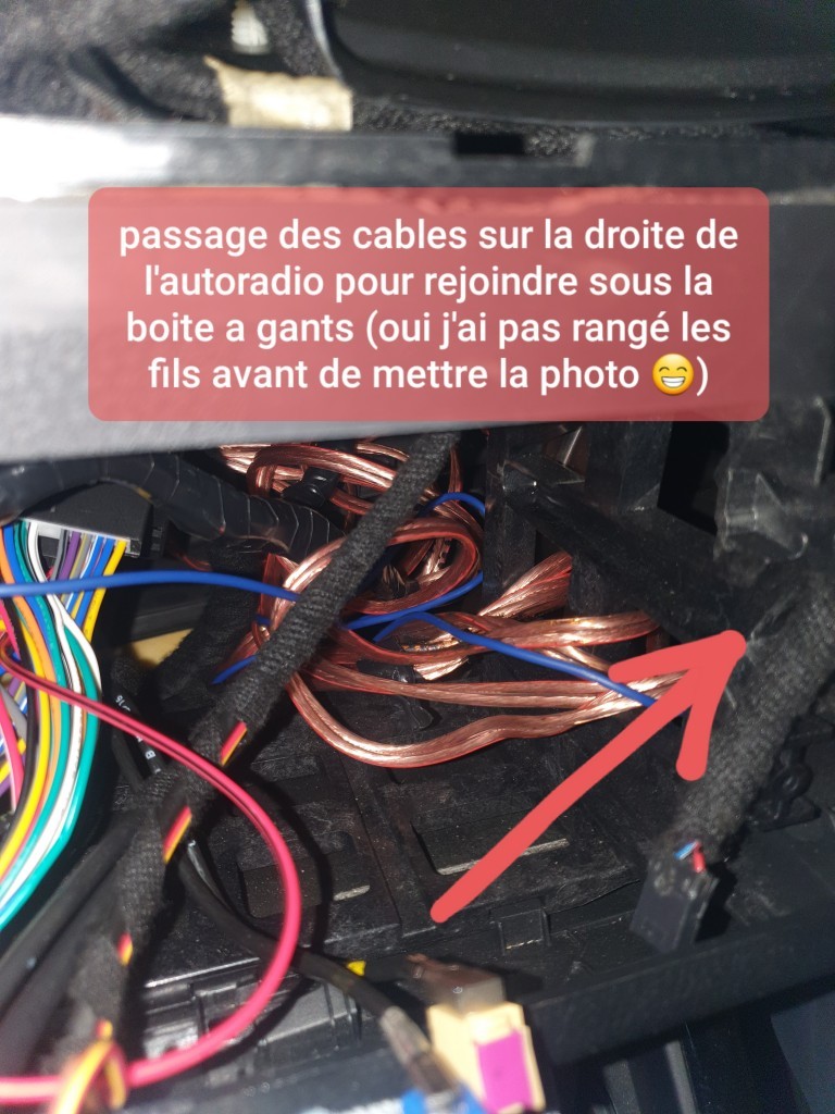

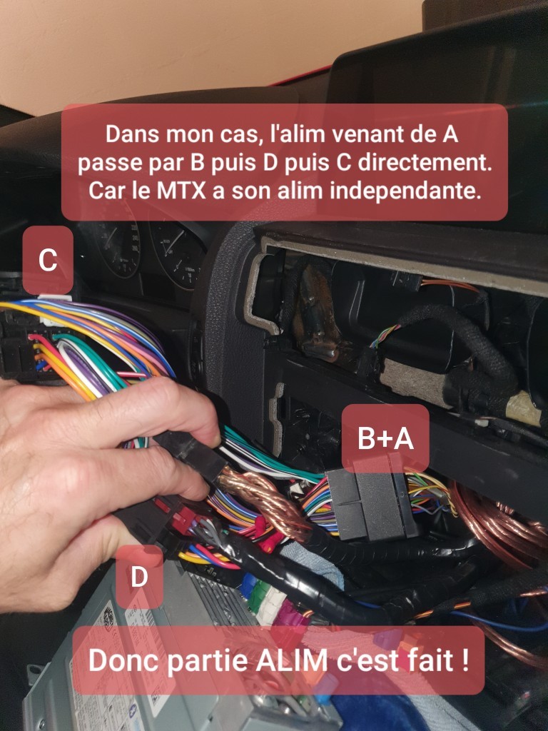

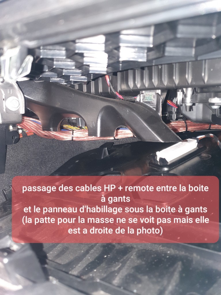

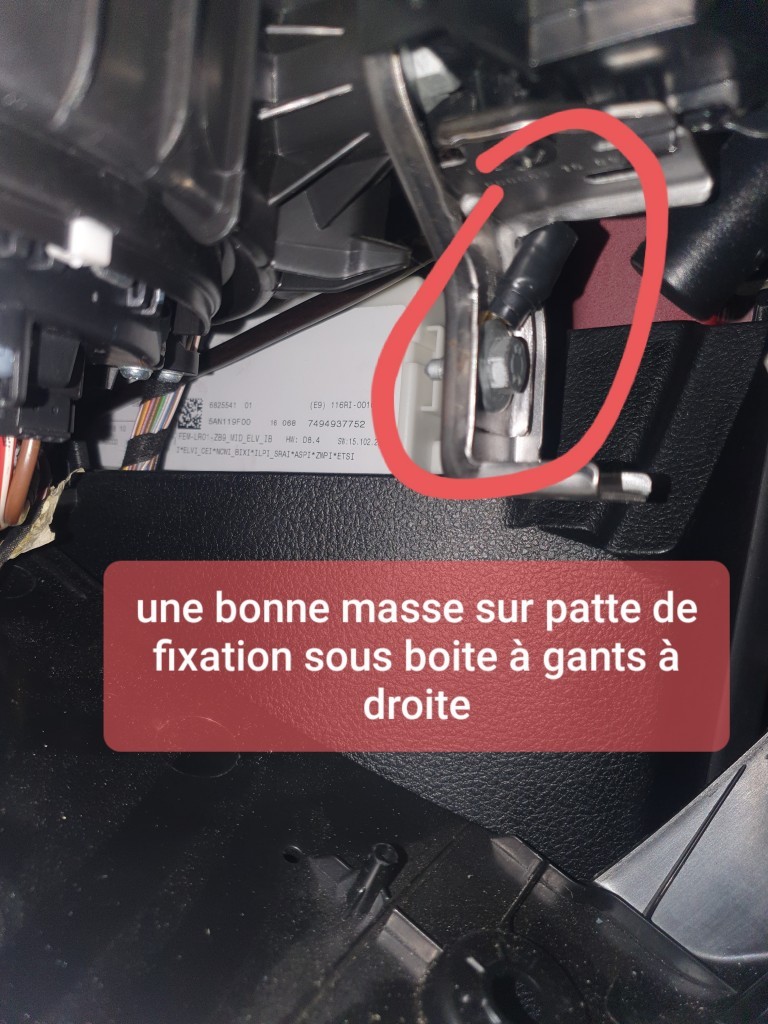

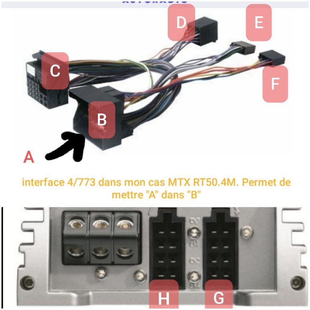

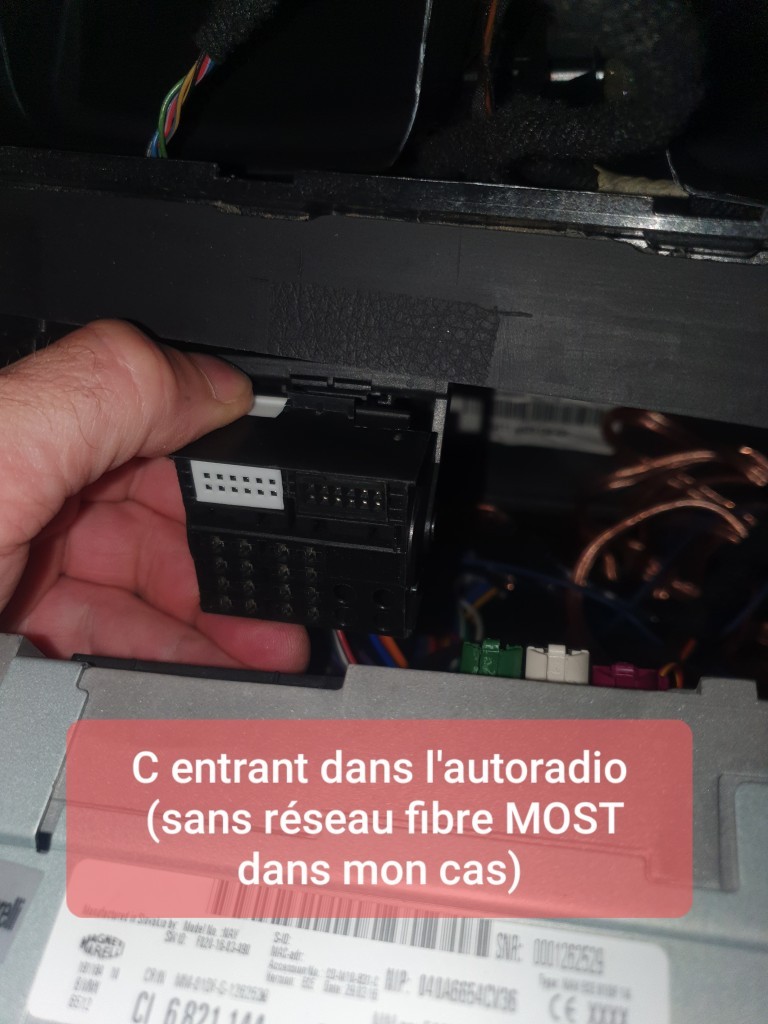

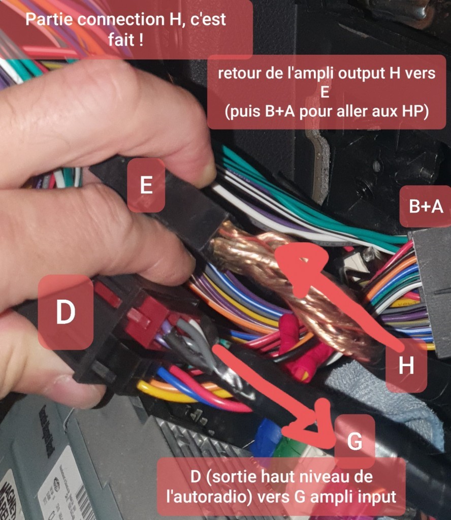

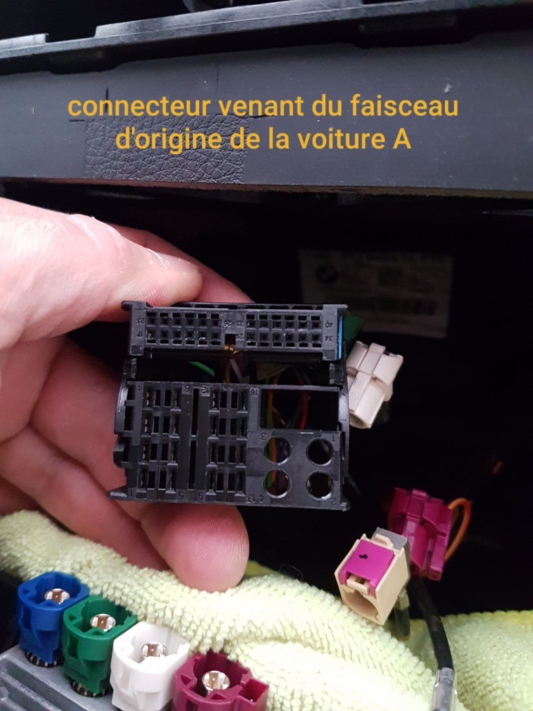

Alors comme promis voici quelques photos de mon cas MTX RT50.4M !
On se marre pas 😉 je débute en forum alors je vais essayer de faire simple, puisque c'est vraiment simple en realité :
On s'équipe du 4/773 à 43euros et de l'ampli MTX.
Sur la photo du dessous j'ai oublié de mettre que l'alim fait A B F D C (j'ai oublié le F, c'était pour voir si vous suiviez!)
Là je voulais dire "partie HP c'est fait!"
Voila voila pour moi.
Du coup dans mon cas tout est amplifié (hp avant, woofer sous sieges, hp arrière) car je reprends les 8 fils de sortie hp sortant de l'autoradio.
La commande est passée pour les IC BMW 100L pour l'avant ! Je vous ferai le retour, et je pense que j'arrêterai là mon "amélioration" sono pour ma F20.
J'aurai un HARMAN KARDON un jour pour m'éviter tout ça 😁

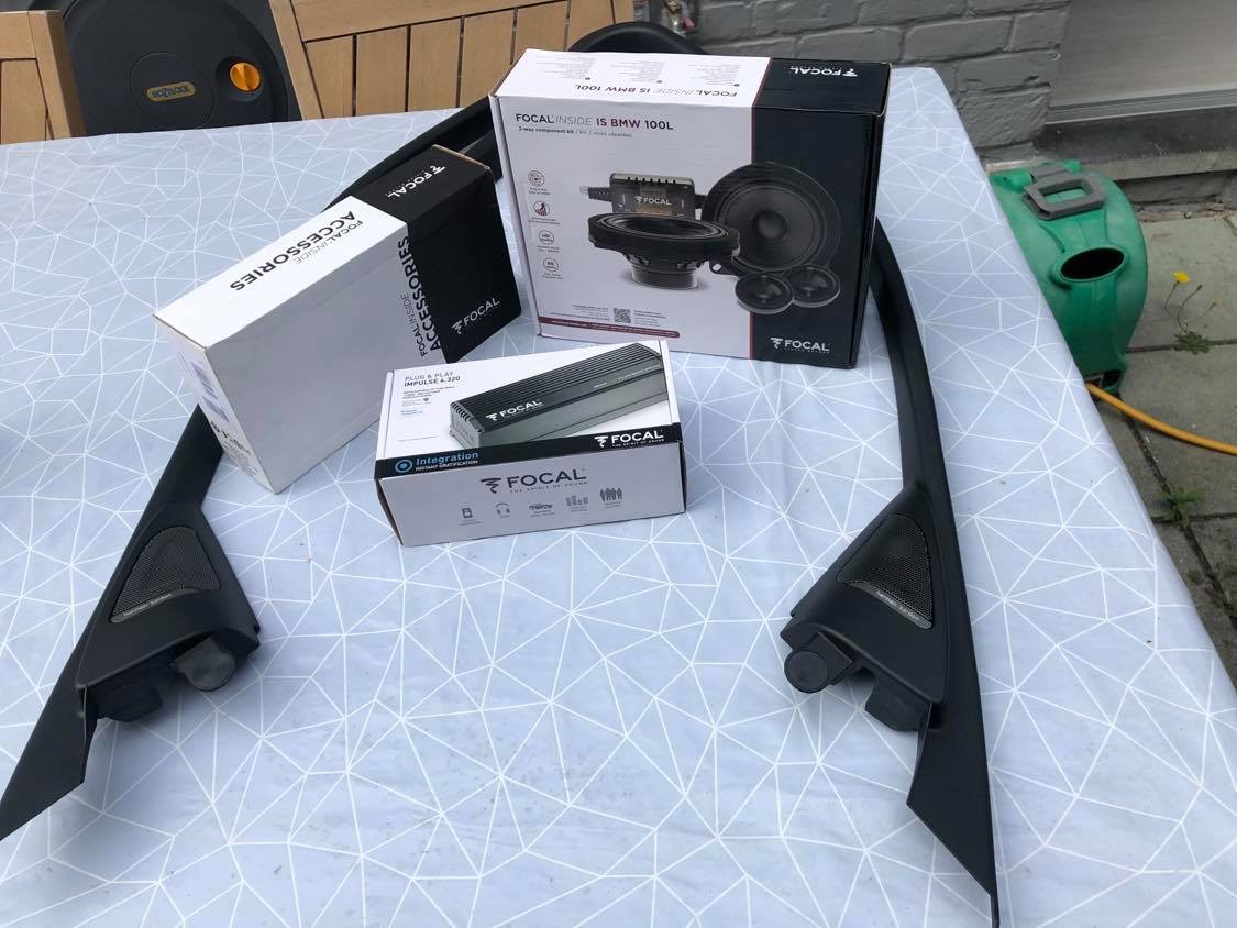

Tout mon matos arrive lundi, je ferai aussi un joli tuto mais pas tout de suite car je bosse (il faut bien payer la BM :-)

Bon bein, je vais me lancer également.... en trois phases :-)
Pour ceux qui ont suivi mon aventure, j'ai tout fit de travers et j'ai corrigé au fur et à mesure...Pour cela je remrcie M Canoine de chez Focal çà qui j'ai cassé les pieds (pour rester poli) avec une quantité indécente de questions...et qui m'a toujours répondu et aiguiller. Et je remercie M Dechir (son nom lui va bien) de chez Son-Video pour rattraper mes erreurs de commandes, arrangé les allées et venues de matos et le tout en un temps record.
Bref, ce matin c'est enfin arrivé, j'ai la totale :
Ampli Focal
Kit HP 100L Focal
Câble de connexion Plug & Play de Focal
2 Contours de fenêtres de chez Ekris BMW (en Hollande)
3
318dF31
Messages : 190
Inscription : 11 nov. 2019, 21:15
Voiture : BMW318d F31/2017
Re: [Tuto] [F20] Amélioration de la sono sur BMW Série 1 F20
Message par 318dF31 »
Je n'ai pas ouvert les boîtes sauf une, par curiosité : celle du câble. Alors, je ne sais pas si il va être facile à installer...mais je suis un peu déçu : à part un sachet il y a rien d'autre dans la boîte. A 79 boules, j'aurais voulu un petit schéma de montage, ça aurait pas été du luxe tout de même. Mais bon, M Canoine m'avait envoyé un petit plan/schéma ou j'avais rien compris :-) :-) ça présage que du bon tout ça :-) :-)
Donc voilà, c'est la phase 1 : compiler tout le matos qu'il me faut...ça c'est CHECK.
Phase 2 : ça va être d'installer les HP dans les portes (il faut savoir que je vais également changer les panneaux de porte car je suis passé d'un intérieur tissus à un cuir...les panneaux que j'ai dans la voiture sont encore les anciens)
Phase 3 : câblage de l'ampli.... Quand je vois le démontage du post ci-dessus, ça me fait déjà peur :-)
mais le plus gros problème (que j'ai toujours par ailleurs) c'est le temps! Je n'ai jamais le temps donc il faudra un peu attendre pour avoir le tuto complet....
