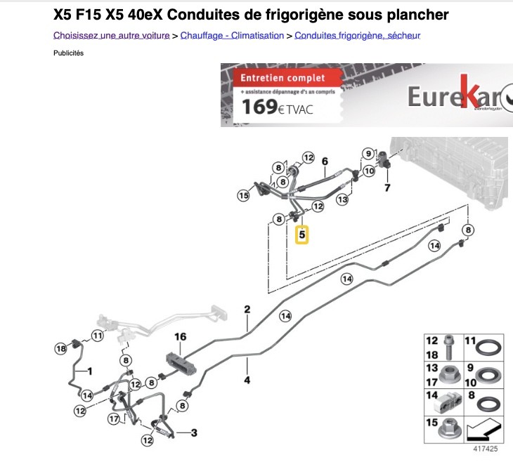

Qui a déjà eu ce problème au niveau de la climatisation habitacle qui ne fonctionne plus, et aussi la conduite de frigorigène sous le plancher fissurée et donc qui ne refroidit plus la batterie haute tension sur un X5 4.0e ?
Risque d'incendie?
Tube numéro 2 et 5

Pas de recette miraculeuse si conduit fissuré...il faut le remplacer
Certainement un défaut de fabrication (vibrations,frottements,pas ou peu de protection...sur ces conduits qui finissent par s'user et laisser s'échapper une fuite)
Si non pas normal qu'une fuite puisse apparaitre sans condition exterieur
