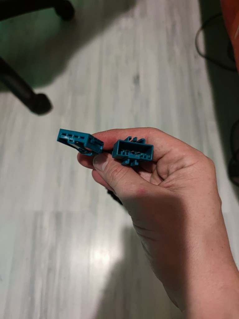

j'ai reçu, en échange standard, un tout nouveau kit 100L d ela part de Focal... Je vais remonter la totale demain... J'avais une question (deux en fait) pour driver :
1/ Dans quel ordre as-tu branché les deux connecteurs dans le medium? Le bleu à gauche et le noir (celui qui va vers le filtre) à droite? Ou à l'envers? e je suppose que du côté passage tu as fait le même montage?
2/ Je ne sais pas si dans ton kit, tu avais deux câbles de rallonge? Visiblement ils ne se branchent que du médium vers le filtre...les as-tu installé ou non?
Avant de redémonter tout mon bordel, je préfère demander :-)
Merci!

c'est quoi un détrompeur? L'impossibilité de connecter à un endroit ou un autre? Parce que dans mon cas les deux vont aussi bien à l'avant qu'à l'arrière...

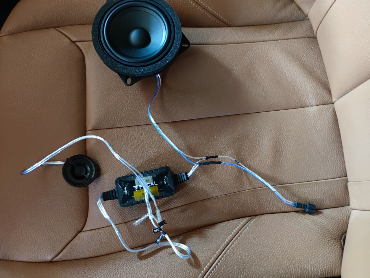

Je me suis finalement lancé cette après midi dans l'installation du kit éclaté.
Comme 318dF31, j'ai constaté que l'un des tweeter ne fonctionnais pas (bien entendu le second, une fois le premier panneau de porte remonté).
du coup j'ai sorti mon multimètre et constaté le le HP de 10cm et le filtre sur lequel est branché le tweeter était câblé en dérivation au "cul" du saladier du HP de 10cm.
N'ayant pas trop envie de tout redémonter et de récupérer la facture de l'ancien propriétaire j'ai préféré charcuter un peu la rallonge fournie avec le kit pour effectuer ma dérivation en amont.
Résultat : ca fonctionne impeccablement. il y à un gros gain par rapport à l'origine.

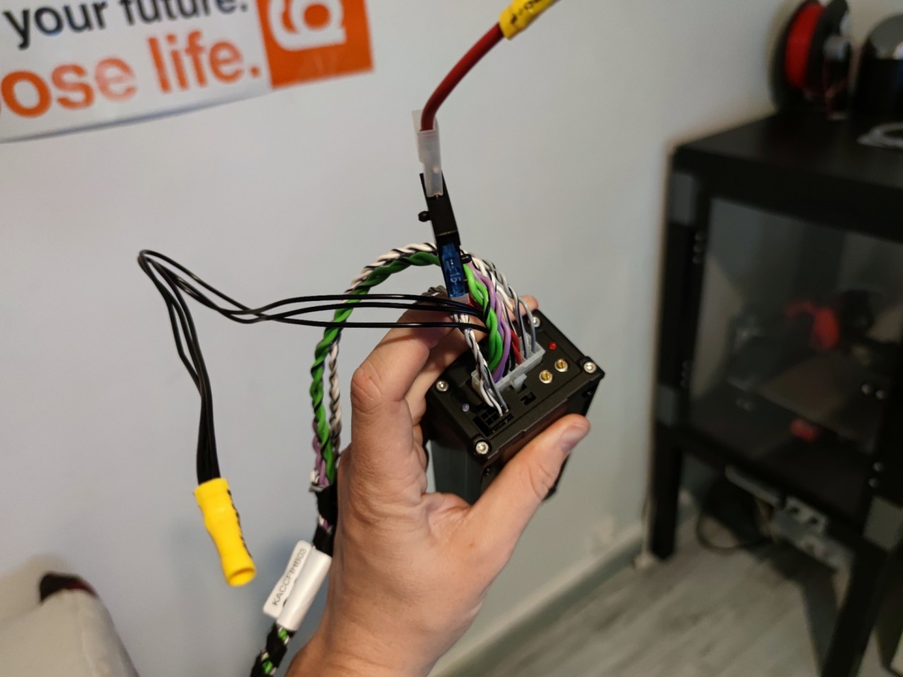

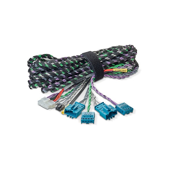

Je viens de prendre la motivation d'aller chercher mon faisceau en Y dans mon garage.
On donc d'un côté (ou plutôt de deux côté) une pise femelle qui récupére le connecteur d'origine du woofer, et une prise mâle qui se branche au HP une fois amplifie par l'Impulse
Coté ampli on à 2 connecteurs propriétaires qui se branchent à l'ampli et 2 câbles pour l'alimenter
les connecteurs d'alimentation ressemblent à ça :
Il y à un fusible de 15A, donc jamais plus de 180w au total.

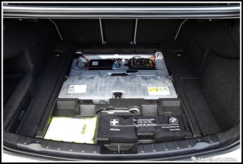

Pour ce qui est du bon placement de l'ampli, j'avais bien vu l'exemple que tu as cité mais comme dit plus haut, ma voiture étant une hybride, je ne dispose pas du même espace.
Voici a quoi cela ça ressemble sous mon tapis de coffre :
je pensais le caser tout à gauche à l'opposé de l'emplacement batterie. je crois que ceux qui ont un pack hifi l'ont déjà à cet endroit.

Je viens de comprendre en regardant de plus près le faisceau.
En fait il y à bien 4 canaux utilisés sur l'ampli Impulse :
Front L et front R : pour les HP des panneaux de porte
Rear L et Rear R : pour les 2 sub
En fait sur le connecteur sous les sièges il y à 4 câbles par côté :
Sans doutes deux reliés à la source (ampli d'origine) et les deux autres aux HP des panneaux de porte.
je suppose que d'origine le signal arrive de l'ampli par les 2 premier et doit sans doutes être filtré pour alimenter les deux HP de 10cm via les autres câbles.
Sur le faisceau Y de focal les prise femelles ont 4 broches : 2 reliées au connecteurs "Input" et deux à "front output".
Sur les prise mâles (celles qui reviennent aux sub), il n'y à que 2 fils/broches.
Du coup chaque canal gère bien 2 ohms pour les sub et 4 ohm pour les kits éclatés. le compte est bon :D
L'ampli est donné pour 4x55W RMS en 4 ohm et 4x80W RMS sous 2 ohm. on est donc dans les clous aussi pour en rien cramer.
Bon par contre ici, on doit forcément gonfler un peu les chiffres puisque dans tous les cas, l'ampli de tireras jamais plus de 180W au total de sa source de courant...
l'avantage c'est que l'on peut alors régler le gain des sub ou du kit éclaté à sa convenance.
Hello QTB, je comprends pas très bien ton "le tweeter était câblé en dérivation au "cul" du saladier du HP de 10cm." Ayant démonté et remonté 4x les deux panneaux de porte, je vais tout redémonter et brancher, faire fonctionner et puis remonter. Donc, si je comprends bien, on doit jouer sur le sens du branchement au niveau des Ø10 cm? parce que dans l'absolu on n'a que 4 possibilités de branchement au medium, je me trompe?
Bleu-Noir/Bleu-Noir
Bleu-Noir/Noir-Bleu
Noir-Bleu/Bleu-Noir
Noir-Bleu/Noir-Bleu
Une de ces quatre possibilités devrait fonctionner, non?

En fait je voulais dire que tout est branché électriquement sur le même connecteur, il y a des petites pattes à l'arrière du HP qui semblent relier directement les deux connecteurs.
J'ai simplement relié par le faisceau le fitre du tweeter pour éviter de passer par le HP de 10cm.
Si je n'ai pas fait d'erreur, cela devrait donc revenir au même
en fait, j'ai tout branché comme je l'avais fait la fois passée et cela a fonctionné directement...en gros mon matos était défectueux et du coup ici aucun problème :-)

Merci pour ta réponse !
je viens de revenir en arrière mais je ne trouve pas le cable dont tu parles, a part celui en de 4m que je présente au dessus.
Sur ce faisceau, il y a 2 câbles rouge et noir avec une fiche ronde destiné à une installation électrique mais ce qu'il me manque c'est le câble qui part de la batterie pour arriver à ces connectiques.
QTB
Messages : 326
Inscription : 14 déc. 2019, 23:18
Voiture : F30 ActiveHybrid3 (335i+elec) Luxury / 116I F20
Re: [Tuto] [F20] Amélioration de la sono sur BMW Série 1 F20
Message par QTB »
oui effectivement je pense qu'il faut le faire soit même, par contre, ca risque d'être compliqué de ne pas dépasser les 40cm si je veux le placer a l'opposé de la batterie dans la coffre...
je crois que sur la doc de l'amplis ils en disent plus à ce niveau, sur la section de câble à privilégier en fonction de la longueur...
J'espérais juste trouver un équivalent monté et prêt à l'emploi car je veux à tout prix éviter un court-circuit....
