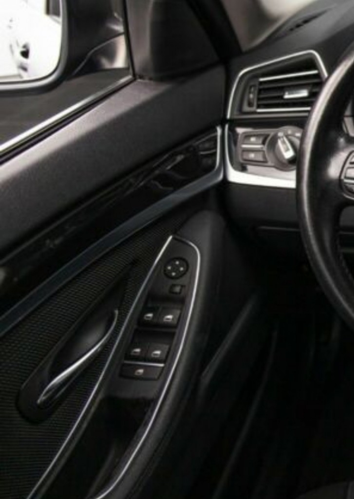

Bonjour, je viens d'acheter un 530D F10 de 2011, et je ne vois pas le bouton pour rabattre les rétroviseurs. Il y a juste le bouton pour permuter gauche/droite.
Est-il possible de pouvoir les fermer électriquement ?

sur ta commande dans la porte, tu n'as pas un bouton pour la fermeture des rétros???

Non je n'ai pas...
Messages : 17124
Re: Rabattre rétroviseurs
A gauche du sélecteur justement ?

Je n'ai qu'un bouton, que le Sélecteur
Messages : 17124
Tu ne dois pas avoir la fermeture des rétros électriques alors....
Tu n’as que les réglages miroirs ....donc pas non plus je suppose «  l’access confort »...

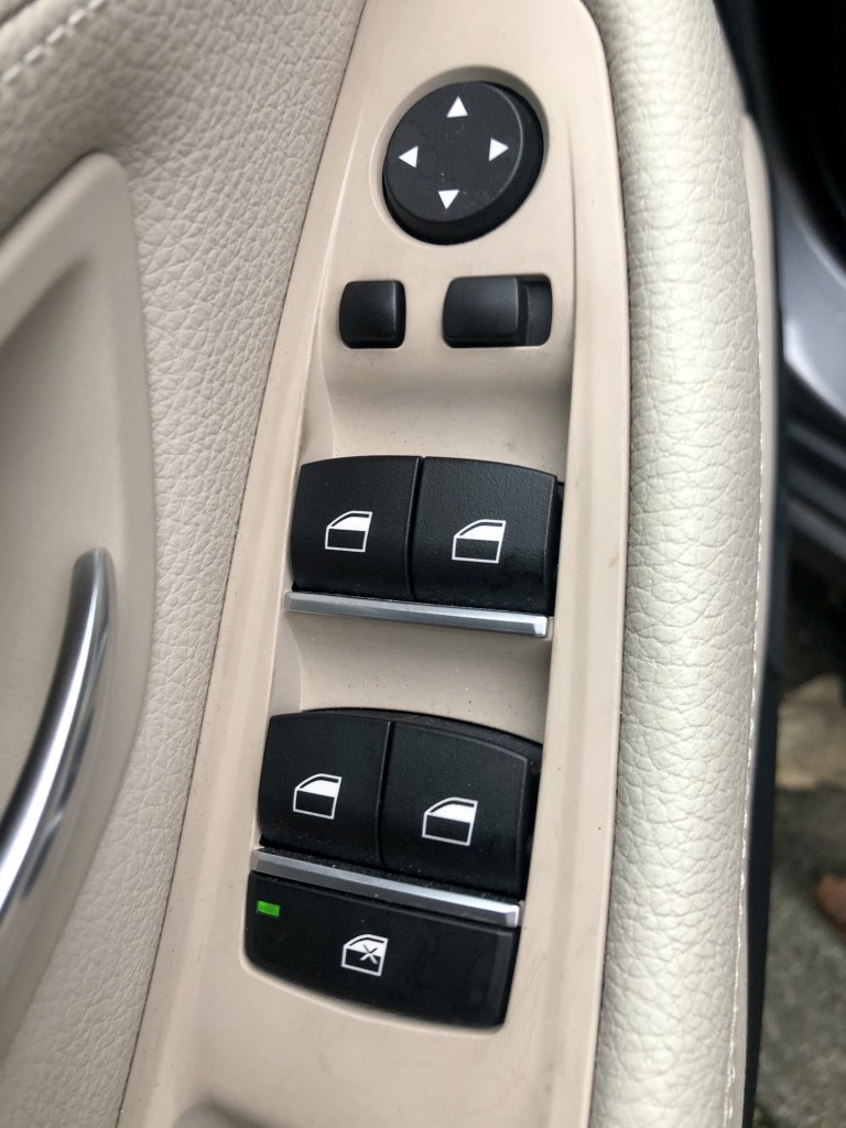

Quand on ferme la voiture avec la télécommande il faut tenir appuyé 2 ou trois secondes après le verrouillage des portes.

Oui mais @BEAL il n'a pas la possibilité de le faire depuis le poste de conduite, ce qui est l'indication que les rétroviseurs sont compatibles

pour les fermer de l'intérieur il doit y avoir un bouton à coté du sélecteur de rétro D/G sais se que j'ai sur ma 535d F10
