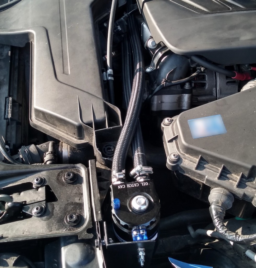

Installation Oil catch can
Pourquoi ? pour savoir c'est ici :
https://www.ma-bmw.com/forum/viewtopic ... 4&t=48147
Et c'est trop tôt pour donner un feedback. On parle de millilitres par milliers de km.

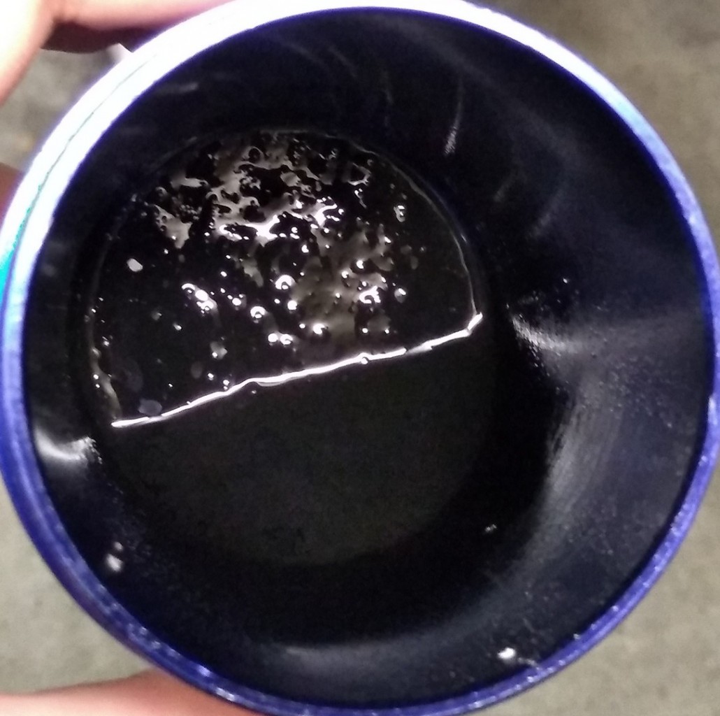

Après 800km :
La photo rend peu hommage au contenu :roll:
Il y a une quantité plus importante que ce que je pensais "obtenir".
Mais surtout, le liquide est très crade et il y a un fond ... de m#%$
Tout cela est mieux au fond de ce contenant qu'en admission ou sur les soupapes :shock:

Cela reviens a combien ce Oil catch can?
Facile a installer?
LeMax
Messages : 1352
Re: Les meilleurs upgrades/add-ons F20 (hors jantes)
Message par LeMax »
Il y a des modèles de can de 15€ à 100€.
Je n'ai pas trouvé de kit adapté F20 ; ce qui veut dire qu'il faut adapter l'installation.
J'ai payé la mienne 22€ ; mais elle est à 34€ actuelle (je ne sais pas pourquoi ...)
https://www.amazon.de/gp/product/B07TV259FF/
Par contre, j'ai dû acheter des tuyaux et autres adaptations d'interface et donc cela mène à un budget de 100€.
Facile à installer ?, pas vraiment ; il faut adapter les interfaces.
J'ai utilisé un trou existant et j'en ai fait un autre.
Adapter la tuyauterie est pénible également.
Il faut être un peu bricolo ...
Ce serait bien plus facile avec un kit déja fait pour F20 ...

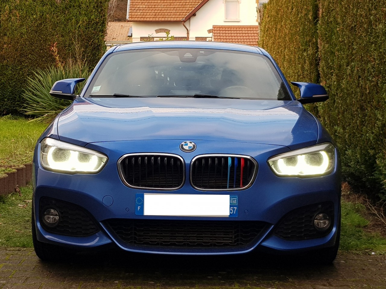

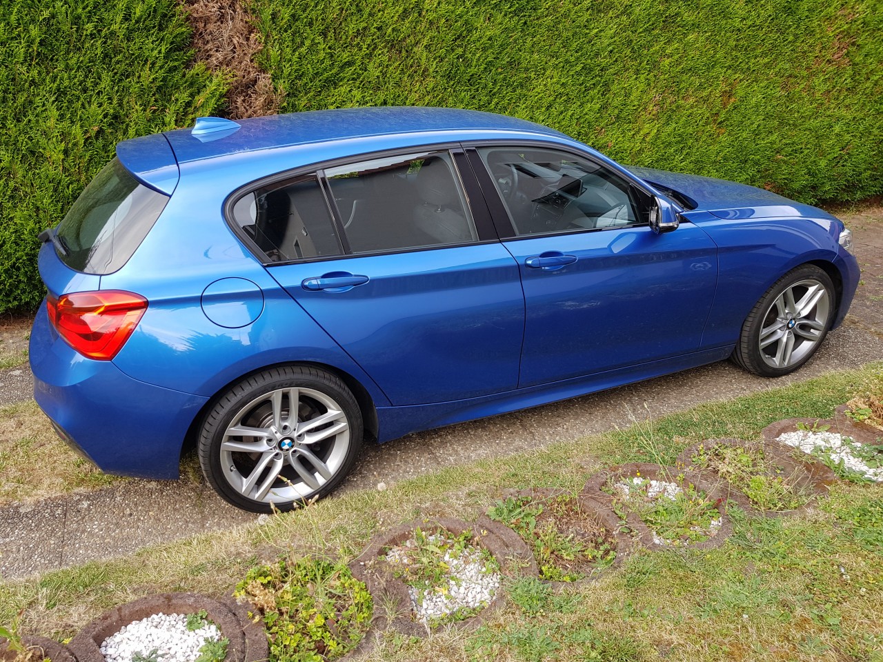

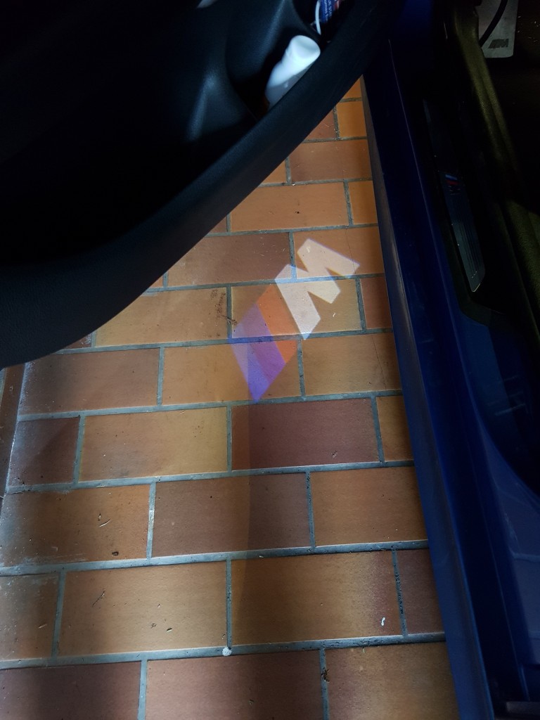

Salut à tous !
Depuis l'achat occasion, en juillet 2020, de ma BMW Série1 LCI 120d M Sport "Bleu Estoril", voici les quelques modifs que je lui ai apporté (merci les sites Chinois :D ) :
- Remplacement des Jtes 17" M383 par des Jtes 18" M461 Image
- Vitres teintées (80% sur le 3/4 arrière et 50% sur l'avant).
- Projecteurs de portes avant M Sport Image
- Barres de grille de calandre couleur M Sport Image
- Clignotants de rétroviseurs blanc à défilement dynamique Image
- Coques de rétroviseurs type M4, de même couleur que la carrosserie Image
- Bouton Start rouge Image
- Et quelques manip de codage avec "Carly"
Choses à faire/à venir => étui à lunettes sur plafonnier côté conducteur; remplacement de la molette de l'Idrive par une molette M Sport.
Voilà pour le moment, rien de fantastique mais ce sont des produits peu couteux qui font toujours plaisir et beaux à regarder. :vroum:
Vitres non teintées sur cette photo
A + dans le bus :santa:
