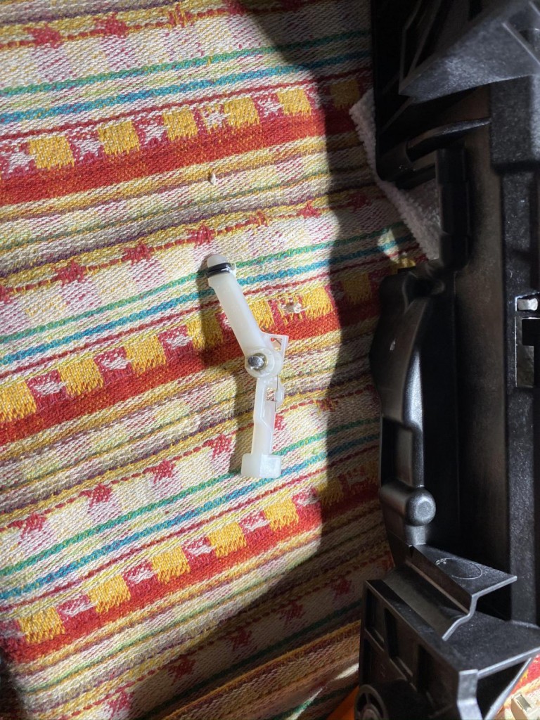

Le problème est un ressort cassé dans la boite. De mémoire le défaut oblige à mettre sois même le frein de parking, il ne se met plus automatiquement. sinon aucun problème à rouler avec le défaut.
j'avais trouvé ces images sur un forum à l'époque, quelqu'un a fait un tuto ultra détaillé avec tous les étapes
donc réparation faite hors du réseau chez un spécialiste bm, juste par principe car 120 € pour un diag connu et qu'on peut faire à la maison ça donne une idée de la suite ^^
ah mais le lien donné plus haut par outlander est super on voit bien le ressort cassé ^^
