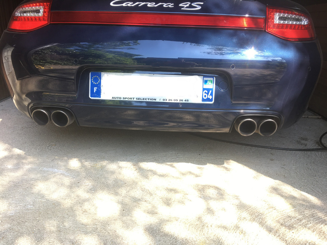

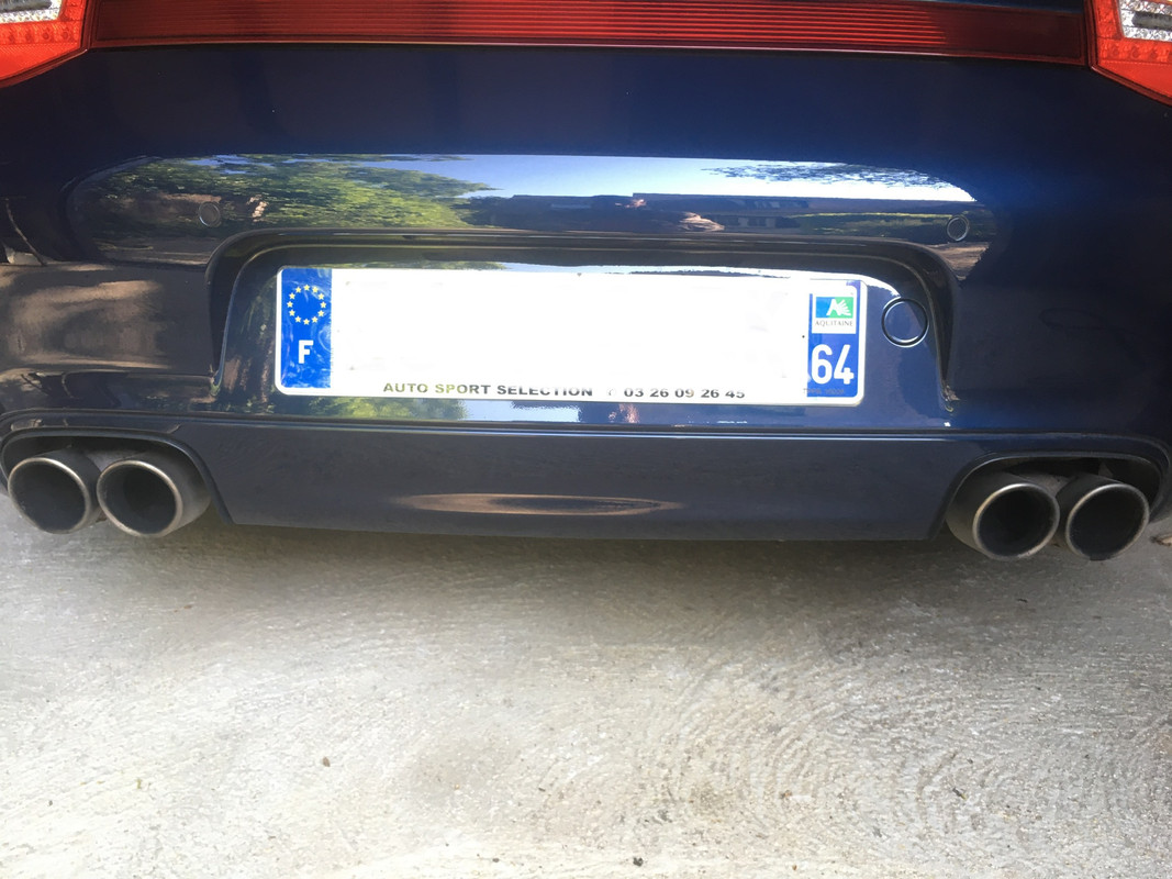

Après pas mal de lectures et observations de ma 997 je me suis rendu compte que mes pots d’échappements n’étaient pas à la même hauteur. :study:
Prise de mesure, entre 7 et 8 mm d’écart entre les deux côtés.
Diagnostiques: supports moteurs bons à changer. :oops: maladie bien connue des 996 et 997 un peu âgées. :study:

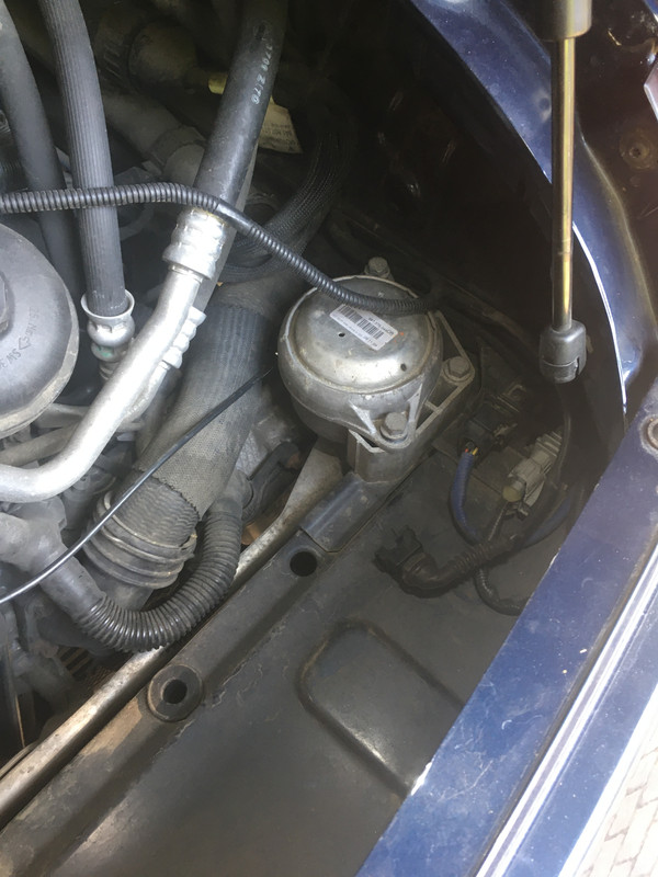

Les supports très facilement accessibles.

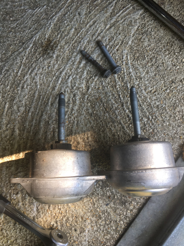

A gauche le vieux support, on voit sous la tête en aluminium le caoutchouc sortir de 7 à 8 mm de plus que sur celui de droite. :accord:
