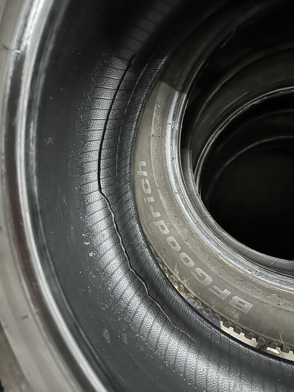

Thread du 13/11/24 Motortalk
Pirelli * Runflat sur G31 530d 2020.
Pneu DOT 0322, dégât interne découvert lors du montage des pneus hivers.
