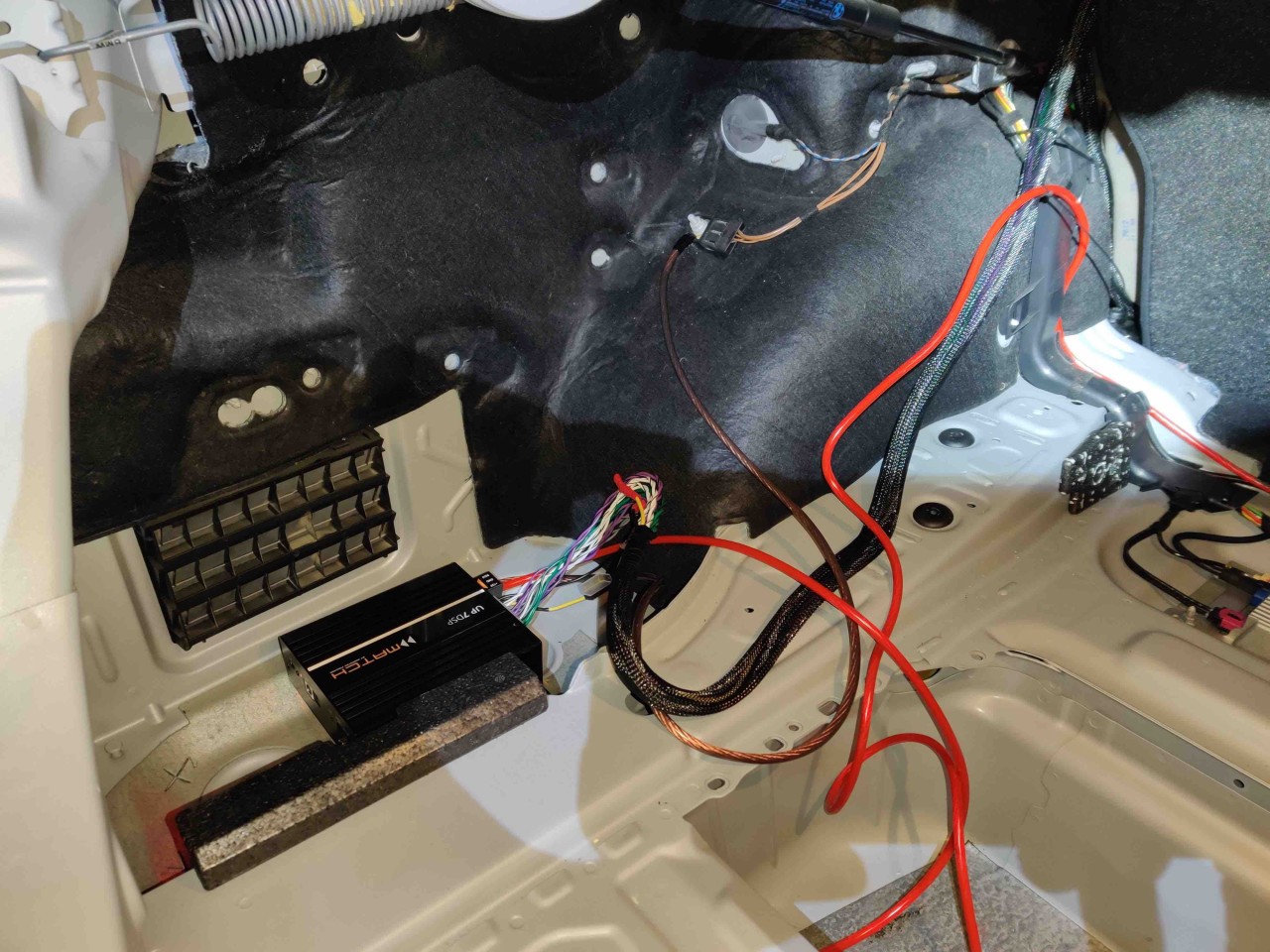

J'ai torsadé hier soir les câbles avec la perceuse, c'est vraiment magique :D :D :D
J'ai fait étape par étape hier :
J'ai branché l'ampli sur la batterie de la voiture :
Puis j'ai fait traverser le Match PP-ISO 5 jusqu'au headunit, où je l'ai branché à l'aide du connecteur MATCH PP-AC 13a (oui, enchainer deux quad ça marche sans problème au final) :
J'ai débranché les subs, puis j'ai testé une config d'ampli uniquement avec les 2 HP arrières : ça marche, nickel !
J'ai essayé les 2 HP avant : ça marchait pas :scratch: :scratch: :scratch:
J'ai dû brancher le connecteur Ali sur l'arrivée existante des subs (mais sans le connecter aux subs !) pour avoir du son dans les HP avant (à droite sur la photo) :
J'imagine que ce qui se passe est le suivant : le son arrive dans les subs depuis le HU, puis repart vers les HP avant depuis le même connecteur. Vu que j'avais débrancher les subs, j'avais plus de son dans les HP avant. Ça vous paraît logique ou y a-t-il autre chose ?
J'ai pas encore branché les subs depuis le HU, je le ferai aujourd'hui. :Top:

Bon, j'ai fini l'installation, mais je n'ai plus de son dans le sub conducteur. :shock: Le sub passager marche sans problème. J'ai passé beaucoup de temps à essayer de comprendre d'où vient le problème... Au final j'ai l'impression que ça vient du câble, je l'ai peut-être cassé quand je l'ai torsadé :scratch: J'ai du mal à y croire, mais je presque testé tout le reste :
1. Le sub conducteur lui-même marche, j'ai testé sub conducteur + câble côté passager, et le sub marche.
2. J'ai refait les connections au niveau du sub et au niveau de l'ampli.
3. J'ai essayé un autre connecteur sub, toujours rien.
4. J'ai regardé la config dans DSP tools, j'ai essayé deux configs différentes, toujours rien. J'ai bien vérifié et le sub n'est pas en mute.
Ce que je compte encore essayer (avant de commander un autre câble) :
1. Connecter le câble SUB à la sortie CENTER de l'ampli. Programmer une config dans DSP qui fait sortir les frequénces SUB depuis le CENTER.
2. Virer le connecteur 8pin de base, puis connecter à la place le connecteur 8pin d'Ali. Essayer avec ce connecteur.
3. Essayer le connecteur 8pin Ali, mais en connectant le Sub 1 (conducteur) à la sortie Sub 2 (passager), celle qui marche à 100%.
Si rien ne fonctionne : virer le câble. J'avoue que je préfère faire ça en dernier, car il faut de nouveau défaire le siège et une partie de la garniture pour faire passer le nouveau câble.
Si ça marche toujours pas avec un nouveau câble : l'ampli est défectueuse, s'il y a aucun son qui sort de Sub 1 : Mouhah:
Si vous avez d'autres idées à essayer, je suis preneur. :scratch:

Ah, ça c'est une bonne idée. J'étais sûr que mon multimètre pourrait m'aider résoudre le problème. Sauf que dimanche dernier je connaissais pas encore l'option continuité du multimètre :oops: :oops: :oops:
J'ai pas encore défait le siège* pour tester les câbles dans la voiture. Par contre j'ai testé tous les autres câbles dans la maison, et ils marchent sans problème :lol!:
* C'est peut-être possible d'enlever le cache du sub sans défaire le siège de nouveau. Je vais vérifier :D

Bon, j'ai verifié, aucun problème avec la continuité.
J'ai essayé de tout tester : les câbles, le connecteur sub et le 8pin molex. Séparament un par un et ensuite tout ensemble. Ça marchait chaque fois sans problème.

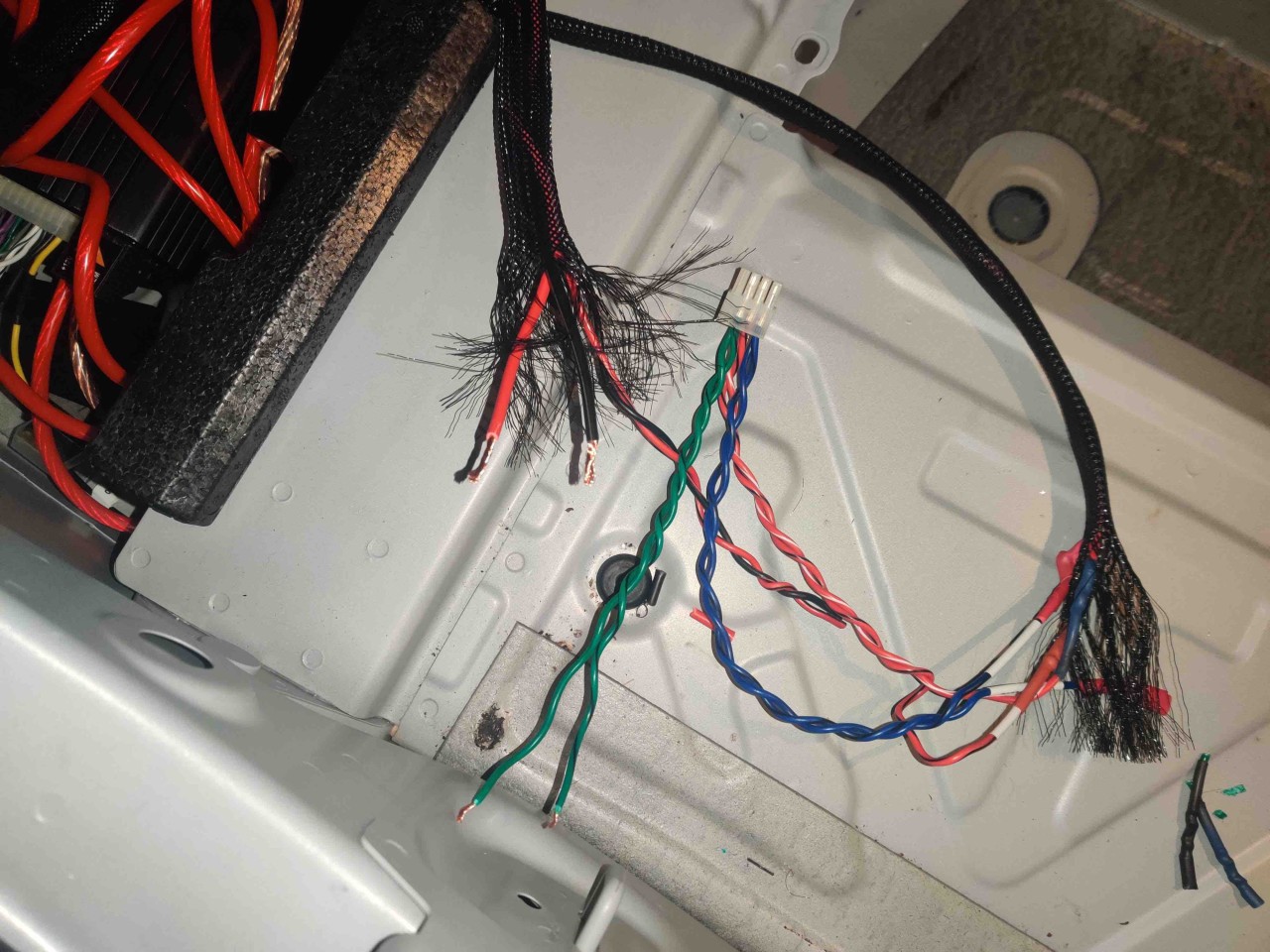

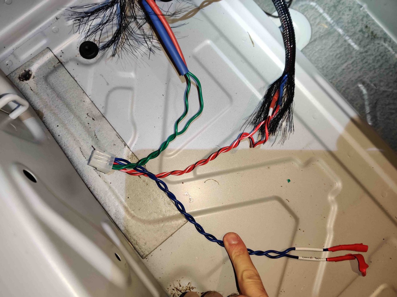

Je vous mets quelques photos, si jamais je fais une connerie quelque part :scratch:
1. Connecteur ampli : Les câbles verts sont pour le SUB 1. Vert : positif, vert/noir : négatif
2. Connecteur sub : le plus depuis l'ampli à gauche (+), le négatif à droit (-)
3. La config
J'ai l'impression que l'ampli n'envoie rien à la sortie Sub 1. Y a-t-il moyen de vérifier ça avec un multimètre ? :scratch:
Edit: j'ai trouvé, c'est bien possible. 8)

Bon, après 1000 essais, j'ai réussi. :Alcooliques: :Top:
C'était un peu au bol, au final je me suis dit que je vais d'envoyer le signal depuis le Amp Out E "center" dans le DSP tool (on tente tout, on sait jamais !).
Et... ça a marché! :shock:
Et pourtant, j'avais connecté uniquement le câbles Sub 1 et Sub 2, pas le Center Out. :shock:
Je commence à regarder de plus près les différences entre le 7 DSP et 7 BMW...
Et au final, j'ai l'impression l'explication est assez logique (je vous laisse me confirmer). :scratch:
L'ordre n'est pas le même entre le 7DSP et le 7BMW.
Pour le 7 DSP, l'ordre dans le DSP doit être sub 1, sub 2, centre.
Tandis que pour le 7 BMW l'ordre est centre, sub 1, sub 2.

C'est curieux car cette hypothèse ne se retrouve pas dans les schémas cités par Driver ici :
viewtopic.php?p=1110476#p1110476
Selon les schémas des 2 versions, ces connectiques semblent identiques, non ?

Oui, au niveau des connectiques, c'est 100% identique.
La différence est au niveau du software DSP tools.
On est d'accord que pour le 7 DSP :
E --> Sub 1
F --> Sub 2
G --> Center
Tandis que dans les configs 7 BMW, c'est toujours configuré comme ça :
E --> Center
F --> Sub 1
G --> Sub 2
Je vois pas d'autre explication logique pourquoi ça marche comme ça dans mon cas..
Sur la photo on voit clairement que j'ai pas connecté le Center :lol!:
300&quelques
Messages : 1633
Localisation : 78
Re: [Tuto] F30 : Sono de base (stéréo) vers Focal vers Match Up 7BMW
Message par 300&quelques »
Ahhh ok !! Ouais alors là c'est sacrément naze d'avoir changé ce mapping effectivement :think:
En fait, on notera que les schémas du BMW ne comportent plus de lettres, seulement les noms des voies et numéros de pin, donc oui on dirait qu'ils en on profité pour faire ce petit tour de passe-passe. :think:

Tout marche bien :D et la voiture n'a pas (encore) pris feu 8)
J'ai testé quelques configs différentes ces derniers jours :
J'avais mis les subs sur +3db un moment donné, je confirme que c'était pas une super idée :lol!:
J'ai testé la config foveon_F36 proposé par @300&quelques pendant quelques jours, mais au final j'ai pas trop aimé.
Maintenant je suis revenu sur une config presque comme la tienne @Driver , c'est-à-dire avec equalizer = 0 partout, mais avec un peu plus de aigus (pour rappel j'ai mis le -3db sur les tweeters).
Ça marche, mais je suis pas encore 100% content. Il faut que je la modifie encore, mais j'ai du mal à trouver ce qui me gène exactement.
Je crois que entends trop les paroles (aigus?) et pas assez la musique. Il faut peut-être que je trouve un juste milieu.
Au final j'ai l'impression que c'est la partie la plus "complexe", car à la fois c'est très facile à modifier, et très difficile de trouver une config qui me plaît à 100%.
Pour l'instant, je modifie la config, puis je la teste quelques jours, avant de décider si elle me va ou pas.

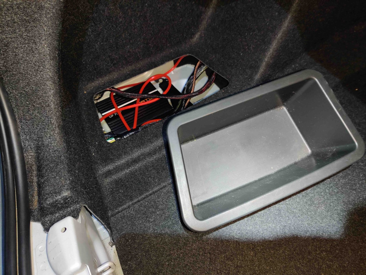

Il me semble qu'il faut que j'achète un autre cache aussi, car l'actuel est trop profond :
J'imagine que celui-là va bien :
300&quelques a écrit : 17 avr. 2022, 00:22
300&quelques
Messages : 1633
Localisation : 78
Bravo :Top:
Habituellement, les voix sont représentées par les fréquences moyennes, c'est peut être là dessus qu'il faut jouer ?
Sinon je ne savais pas qu'il y avait 2 modèles de cache-ampli. Et comme tu l'as noté, le mien est pratiquement plat (peut-être 1cm de "creux") donc il ne gène pas le passage de l'ampli.
Au niveau basse, ça va ? Tes sub d'origine ne sont pas trop à la ramasse ?
