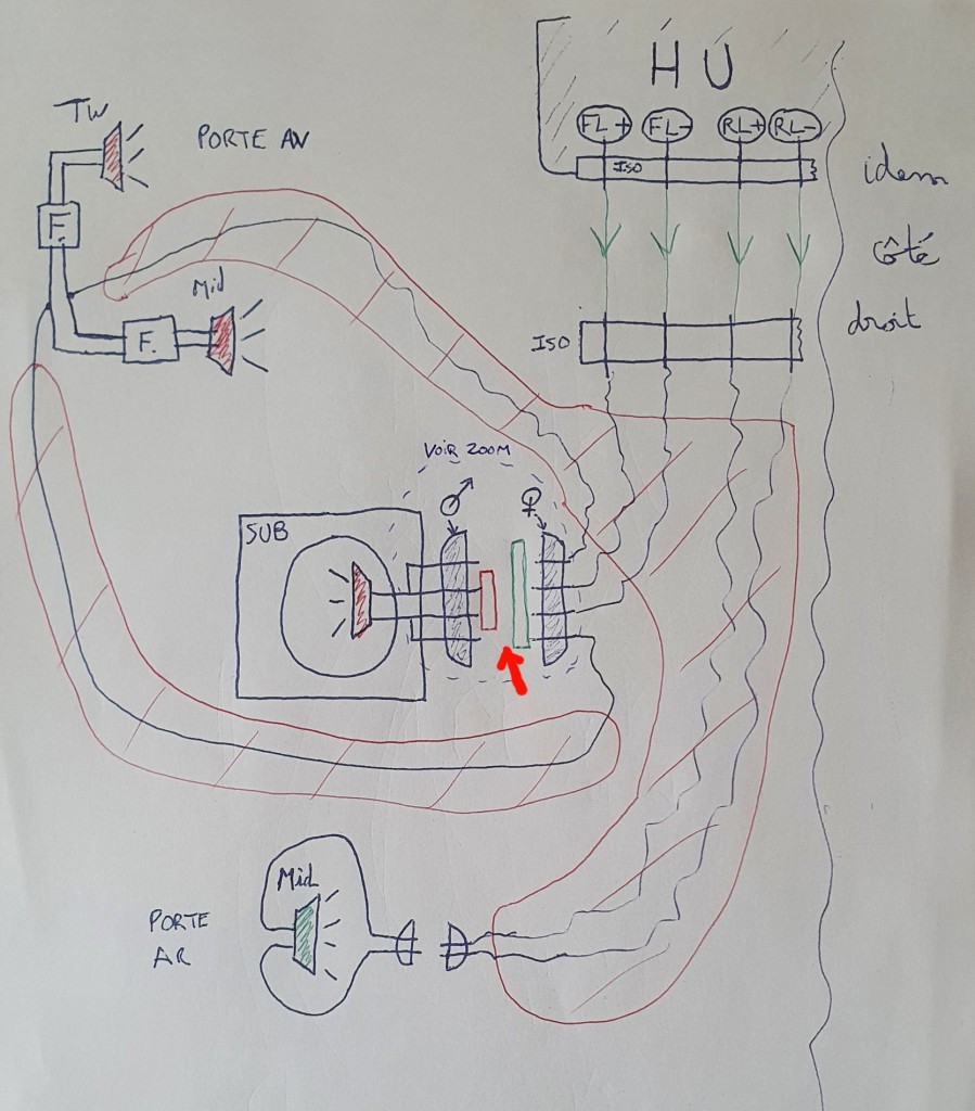

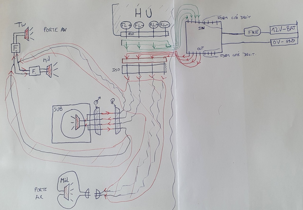

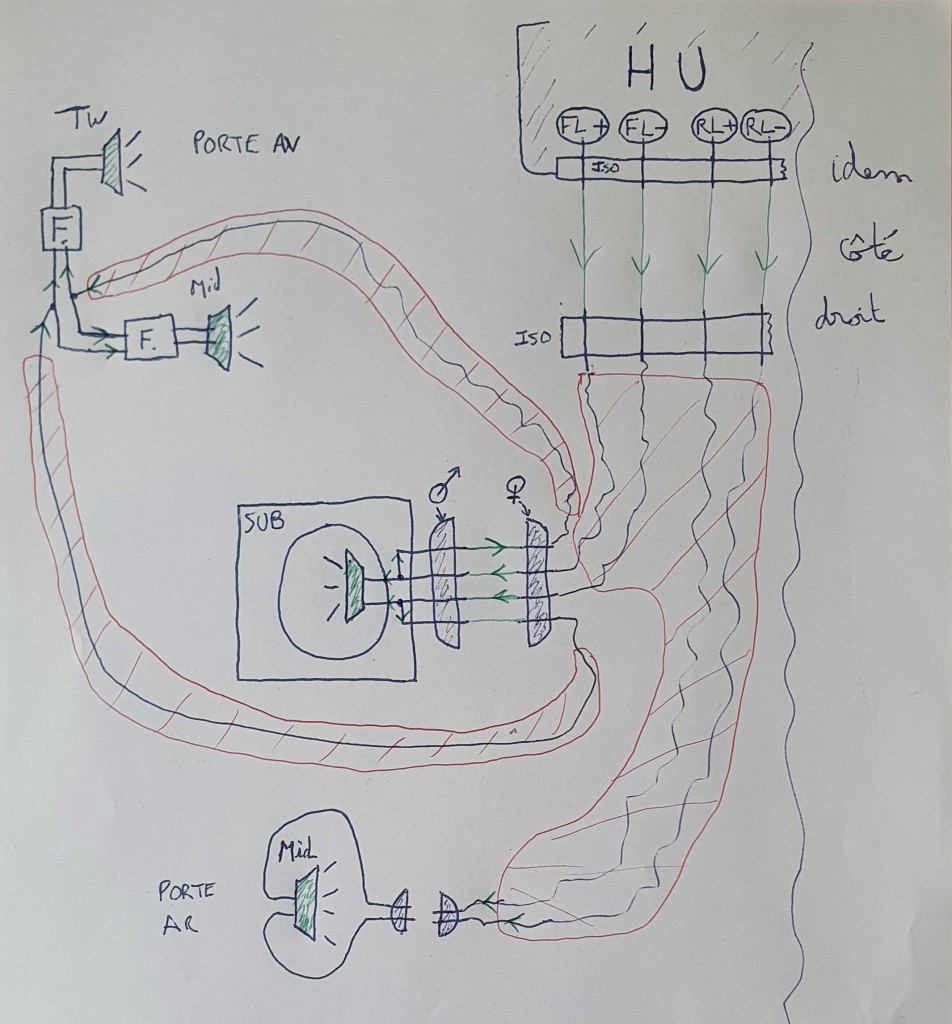

Commençons par quelques schémas. Remarques préliminaires :
- J'ai essayé de représenter le cheminement du signal avec des petits chevrons.
- Les chevrons et HP colorés en vert sont NON amplifiés (ou plutôt uniquement amplifié par le head-unit)
- Les chevrons et HP colorés en rouge sont amplifiés
- Les zones hachurées en rouge représentent les nappes audio présentes d'origine dans le véhicule, qui sont réutilisées quel que soit le montage
- Afin de ne pas les surcharger, tous les schémas ne représentent que le côté gauche de l'installation. Tout cela est évidemment symétrique.
- Comme le disait Yogui concernant son propre dessin, je n'ai pas non plus fait les beaux-arts ;)
Câblage de la sono de base sur F2x / F3x
NB : j'ai fait figurer l'ajout des tweeter à l'avant. Ceux-ci étant alimentés depuis les Mid des portes avant, c'est transparant quant au câblage global.
Option 1 : Amplification externe connectée en ISO / 4/773 directement derrière le Head-Unit (montage ampli à l'avant)
Option 2 : Amplification externe connectée sur la broche du subwoofer (montage ampli à l'arrière)

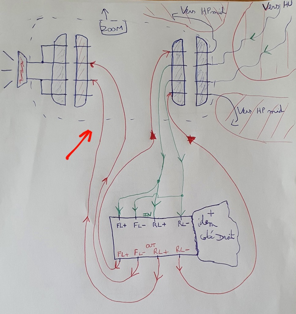

Détail du câblage de l'option 2 (connexion audio de l'ampli) :
Note : En réalité, les entrées vers l'ampli ne sont pas pontées de FrontLeft+ et FrontLeft- vers RearLeft+ et RearLeft- respectivement comme je l'ai dessiné.
Ou plutôt, le pontage n'est pas fait par le câblage externe, mais à l'intérieur de l'ampli.

Détails concernant les 2 options de montages
Les 2 options ont été implémentées par plusieurs forumeurs chacune et expliquées sur ce forum, dans le sujet d'IsidoreLeGros cité ci-deesus.
Les rétrofits détaillés ci-dessous et notamment la connectique mentionnée s'appliquent à l'ampli FOCAL impulse 4.320. L'utilisation d'un autre ampli nécessite probablement des adaptations de câblage.
L'option 1 (ISO / ampli avant)
Elle nécessite de démonter quelques panneaux du tableau de bord et de sortir le head-unit, afin de connecter un câble au connecteur carré en sortie de head-unit.
Ensuite, il ne reste qu'à placer l'ampli dans un emplacement proche (typiquement, sous la boîte à gant) pour que tout soit alimenté.
Cette solution a pour particularité d'amplifier les HP arrière.
Dans le cadre du rétrofit Focal, cette option nécessite d'utiliser le câble ISO IMPULSE Câble d’adaptation "Y" - FOCAL IMPULSE 4.320
Dans cette option, le connecteur ISO permet d'alimenter directement l'ampli et de ne pas tirer l'alimentation vers la batterie, ce qui simplifie le montage. Mais dans ce cas, l'amperage du câblage ISO limite légèrement l'alimentation de l'ampli et donc de la puissance disponible. De ce point de vue, il est donc préférable, de connecter l'ampi directement sur la batterie.
L'option 2 (branchement sur connecteur de subwoofer)
Elle ne nécessite pas de toucher au tableau de bord. Elle nécessite en revanche de démonter les sièges avant, afin de connecter le connecteur servant aux entrées et sortie de l'ampli. Ampli qui peut être placé dans un des compartiments sous le coffre, grâce à la longueur du câble. Ceci permet de l'alimenter facilement et directement depuis la batterie.
Cette option n'amplifie pas les HP arrière, mais utilise un canal différent pour amplifier les subwoofers et les mid des portes avant.
Dans le cadre du rétrofit Focal, cette option nécessite le cable FOCAL IW-BMW-IMP2.1
