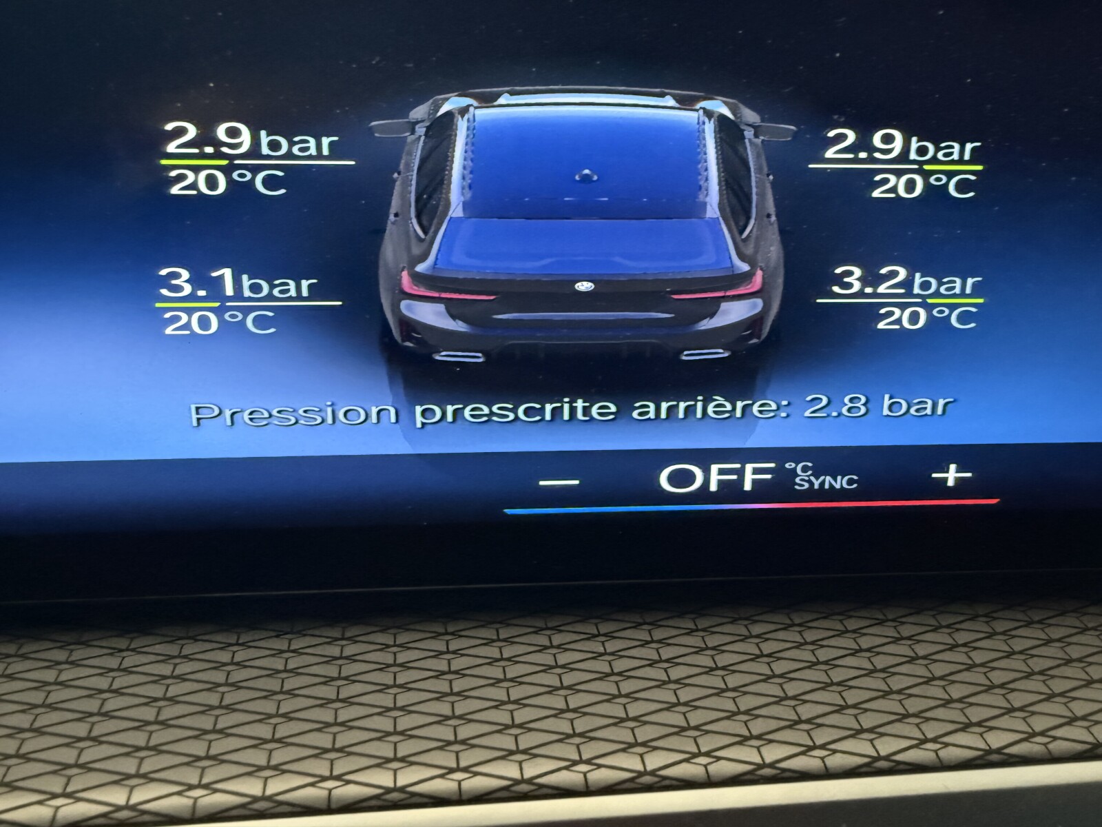

tu as la bonne pression sur tes peuneus?

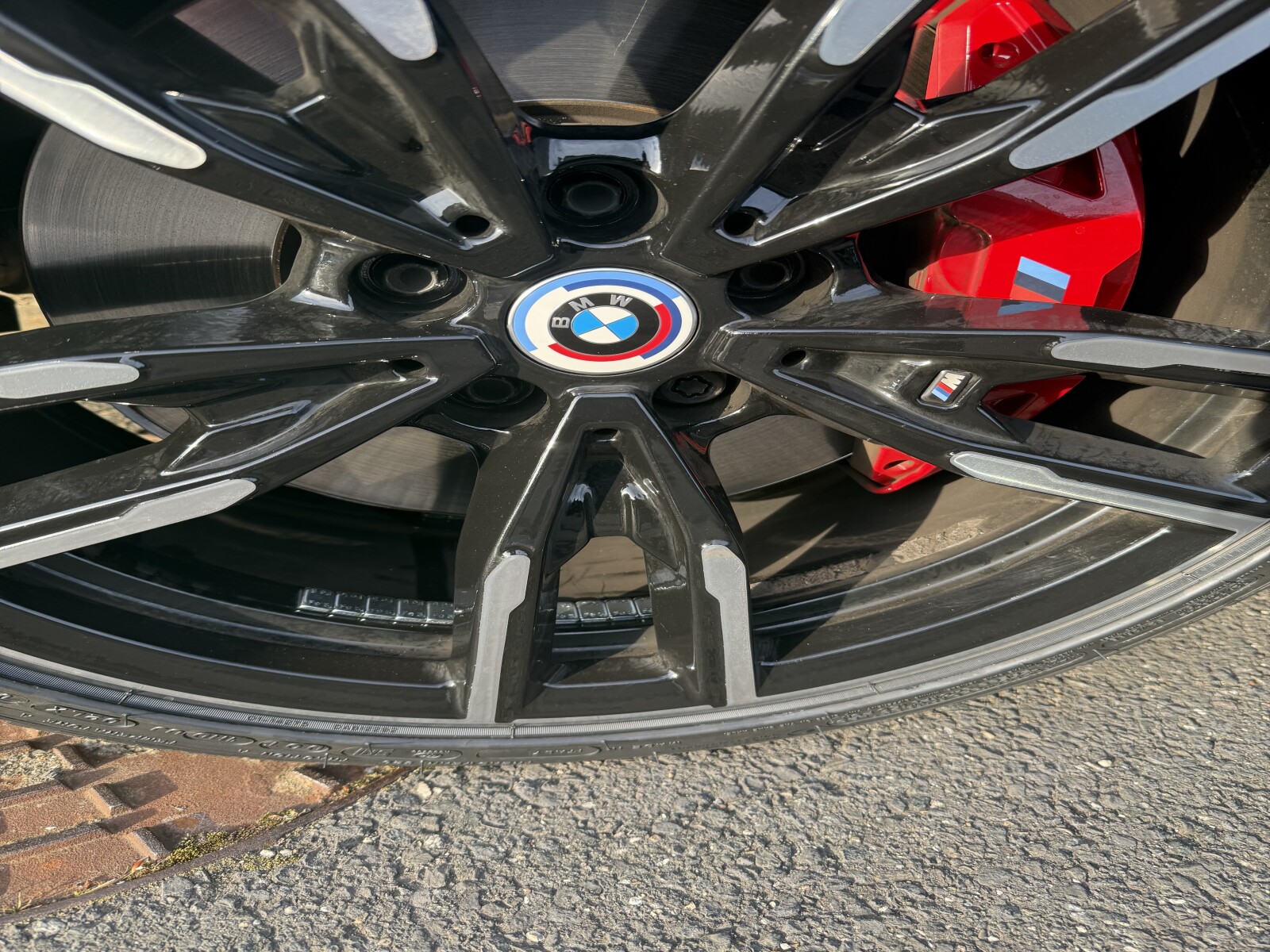

Question débile sûrement. Les plombs en enfilade comme ça ne perturbe pas l'équilibrage ?

Ils sont un peu au dessus de la préconisation mais je viens de rouler…

@Gabe je ne sais pas mais j’ai toujours vu les plombs comme ça sur les pneus…

Où coller les plombs : court ou long ?
👉 Si la machine indique un seul plan d’équilibrage (plombs intérieurs uniquement)
Tu dois coller les masses le plus près possible de l’endroit indiqué, mais en ligne droite, pas en paquet serré.
Coller tous les plombs alignés sur la bande intérieure.
Ne pas les empiler au même endroit si tu peux les étaler sur quelques centimètres.
L’important est de respecter l’angle (la position autour de la jante), pas la longueur.
👉 Si la machine indique deux plans (intérieur + extérieur)
Tu dois respecter exactement les deux positions :
un jeu de masses à l’intérieur,
un autre plus vers l’extérieur, même si tu les colles tous à l’intérieur (mode “masse cachée”).
Dans ce cas, la largeur entre les deux plans compte beaucoup pour corriger le balourd latéral.
🛠️ 2. Pourquoi ne pas tout coller en un paquet ?
Parce que :
un paquet compact peut créer un déséquilibre secondaire,
étaler légèrement les masses réduit les vibrations,
la machine calcule une position angulaire précise, mais pas une longueur précise.

Par contre, cet alignement de plomb à cet endroit (exterieur), et surtout leur nombre (15?) et donc leur masse (entre 20 g et 5g pièce habituellement, donc 75g ca fait beaucoup je trouve) comme leur alignement m’interrogent également beaucoup ! indigo a une Equilibreuse HUNTER RoadForce?

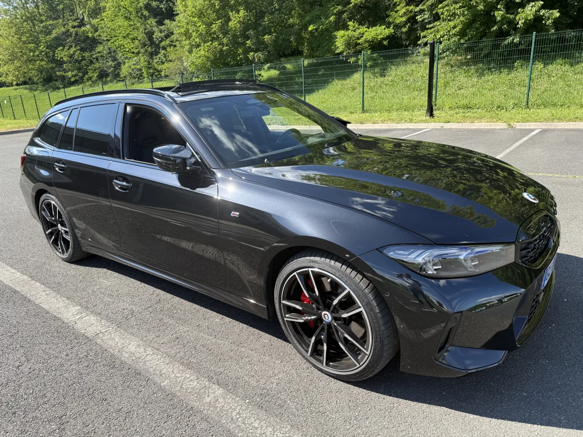

Et voilà elle est comme neuve 😍

Splendide! :like:
