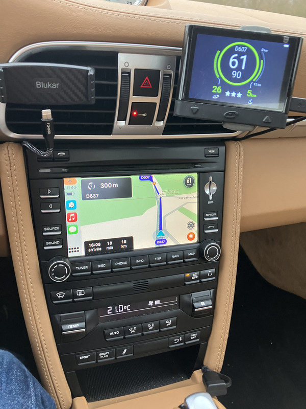

Comme demandé par Marcou :coucou: quelques photos du résultat.
J’ai gardé de quoi charger l’iPhone car la 4G est gourmande en énergie.
De plus j’ai gagné une sortie USB qui permet de connecter le téléphone en filaire au CarPlay et de le charger en même temps.
C’est la prise installée en bas à droite
Waze n’interdit pas le Coyote ! : Mouhah:
