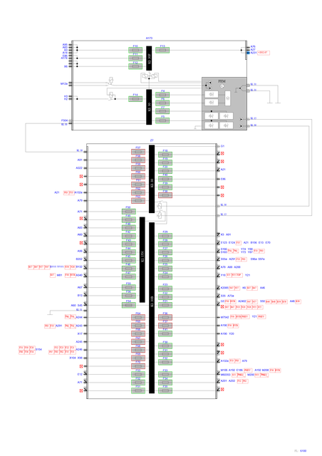

Re: Retrofit sièges électriques à mémoire BMW F30
Ce que je peut constater c'est que cette désactivation se fait au niveau de l'électronique dans le siège puisque le 12v arrive toujours sur la pin 15 du connecteur X14*1b même lorsque les réglages sont inopérants
Et plus en amont,en sortie Z7 bien le PIN 4 (Z7*9B)
F27 semble en 10A (sur Z7*2B)
A245 aurait besoin d'un 30A...en principe via F67
Le relais semble cependant identique...rapport au MP transmis ;) , bien un 30B :roll:
...la question pourquoi certains fusibles en rouge et d'autres en vert :think:
