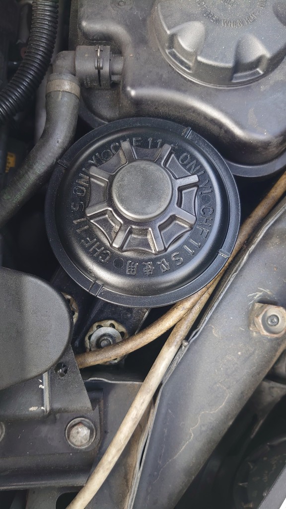

j'ai eu ce genre de bruit au ralenti; il s'agissait de la pompe de direction assistée; manque d'huile dans le réservoir; le mien fuyait légèrement; je l'ai changé, et le bruit a diminué; il suffit de tourner le volant à l'arrêt pour l'entendre se modifier; réservoir acheté sur un site pour une somme dérisoire et changé par mon garagiste
