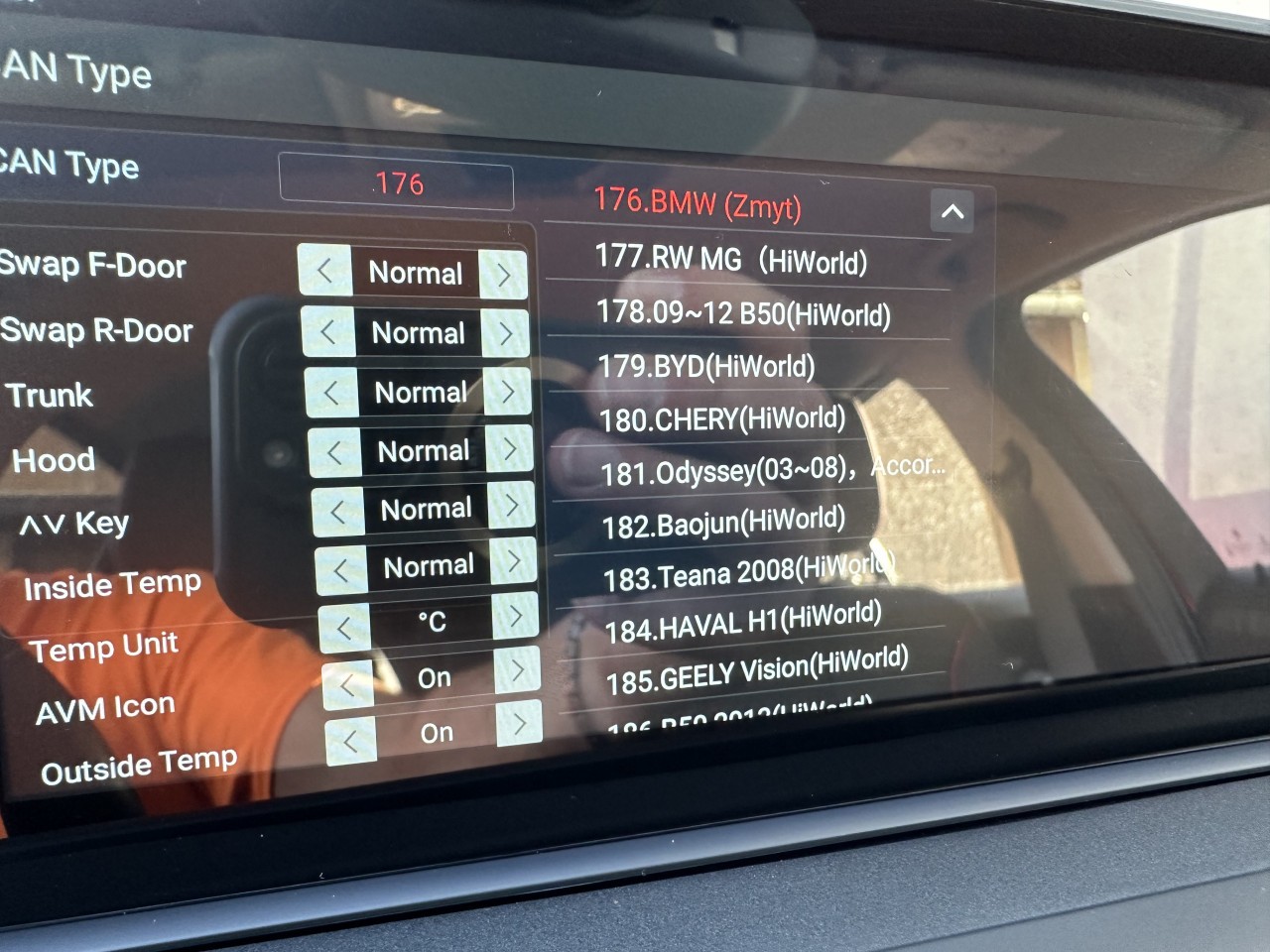

Dernier soucis que j'aimerais régler c'est passage entre affichage de la voiture et l'écran Android, après plusieurs va et vient entre écran d'origine et écran Android au bout d'un moment j'ai écran noir sur le côté affichage de l'écran de la voiture
Je pense que mon problème c'est dans réglage de canbus
Vous pouvez peut-être m'aider car dans le menu cantype je ne trouve pas ma bmw f20
Je vous remercie d'avance

Problème résolu
C'était dans l'affichage sur l'écran Android résolution 1280x480 ma permis de ne plus avoir écran noir pour l'affichage d'écran d'origine
