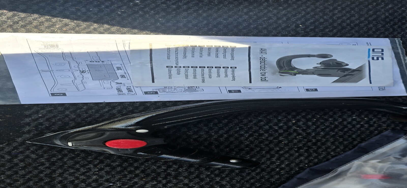

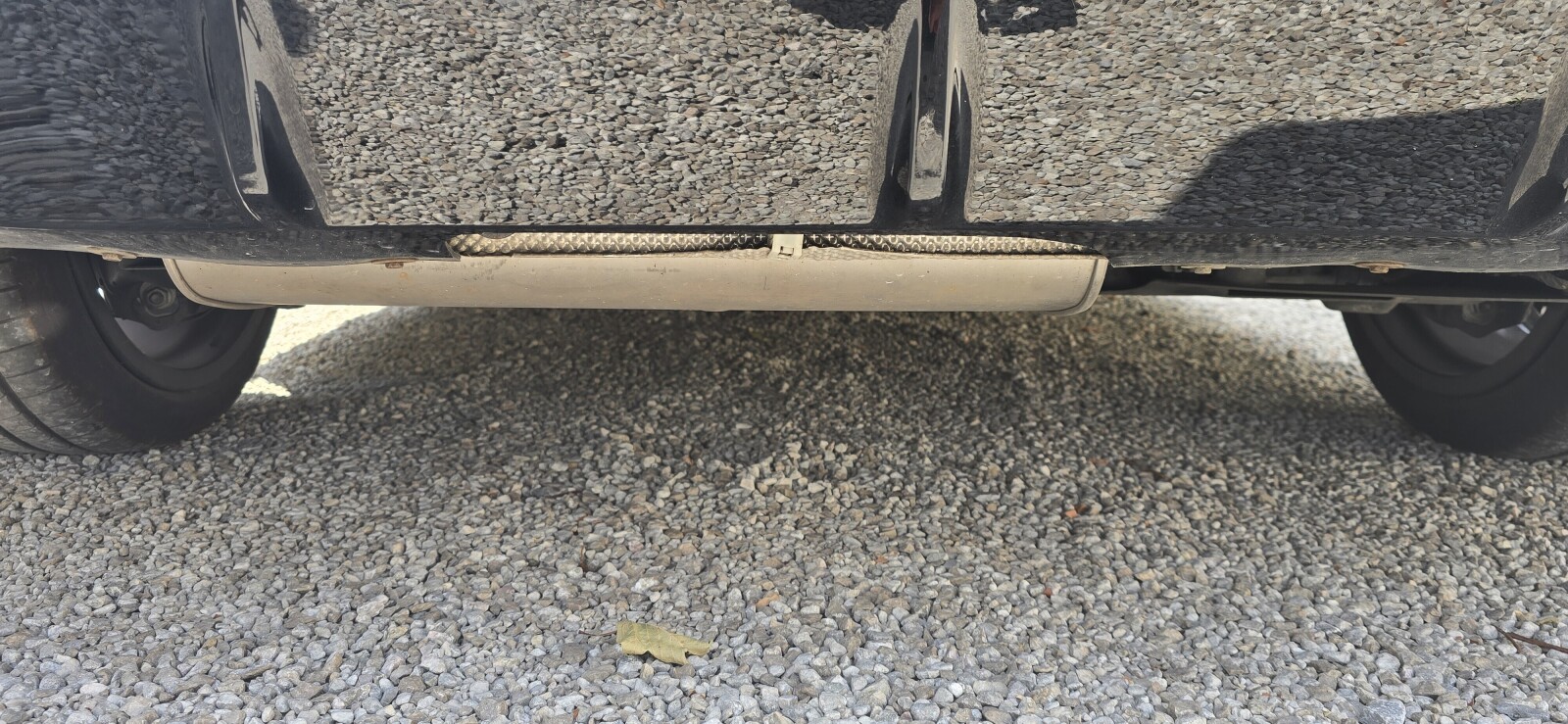

Le capteur a été déplacé car sur la F40 il était au centre du véhicule donc pas compatible avec l'attelage. Déplacé sur un côté on retrouve l'option ou la possibilité d'en mettre un avec le hayon motorisé.
Pour avoir mis un attelage avec démontage de la boule sans outil spécifique m-sport, coût de 320 euros avec le boîtier faisceau spécifique.( Attelage en promotion à 230 euros à l'époque chez Norauto)
Environ 4 heures de montage car le raccordement nécessite la dépose de pas mal de plastiques pour ramener une partie du faisceau au pied avant droit.
Démonté on ne voit absolument rien.
Belle journée à tous.

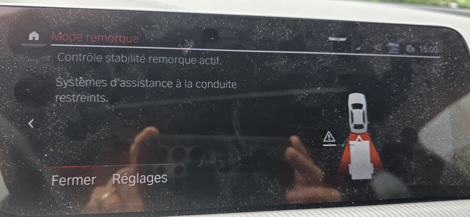

Phil40600
Messages : 29
Inscription : 26 sept. 2023, 16:46
Voiture : BMW série 1 f40 118D
Re: Montage boule d attelage avec capteur d ouverture du coffre au pied
Message par Phil40600 »
Pas de programmation pour ma part.
Quand je branche la remorque, la voiture la reconnaît et m'informe du mode remorque.
Contrairement à ce que m'avait dit BMW aucun problème pour la compatibilité du boîtier et aucun disfonctionnement des feux ou autre.

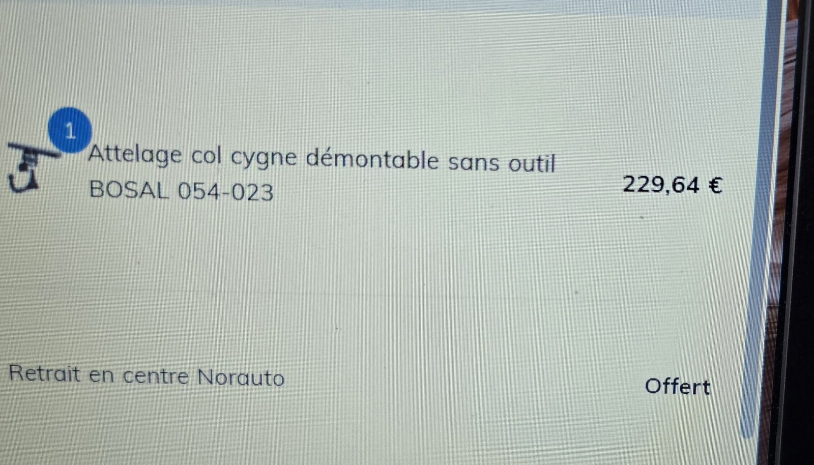

Phil40600
Messages : 29
Bonjour, désolé pour la réponse tardive.
J'ai pris la marque Bosal , il était en promo sur Norauto.
