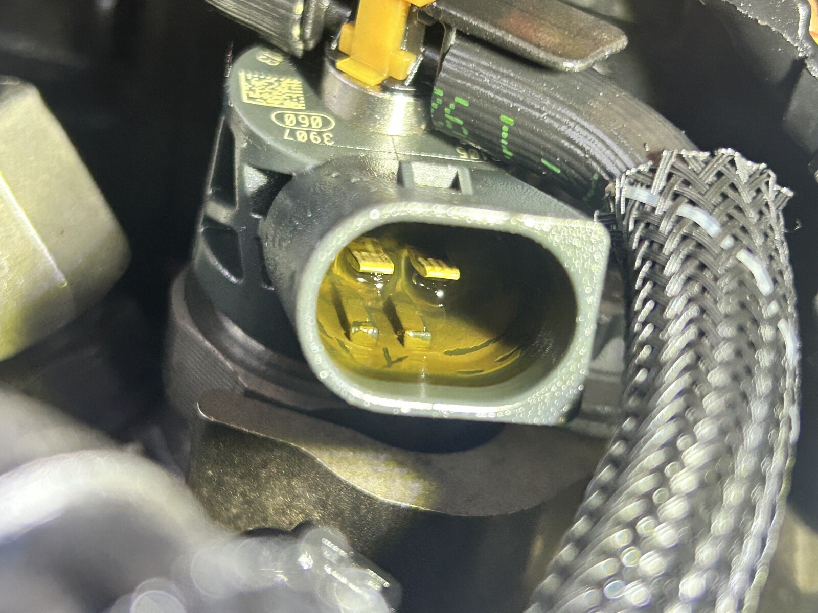

Bonjour à tous :coucou: ,
ayant les mêmes symptômes, j'ai jeté un coup et malheureusement je suis impacté par cette fuite.
Ceux qui ont changé le capteur de pression carburant, constatez vous de nouveaux des fuites sur ce capteur ou ailleurs ?
Des précautions à prendre éventuellement pour le changement de ce capteur ?
Merci pour vos retours ;)

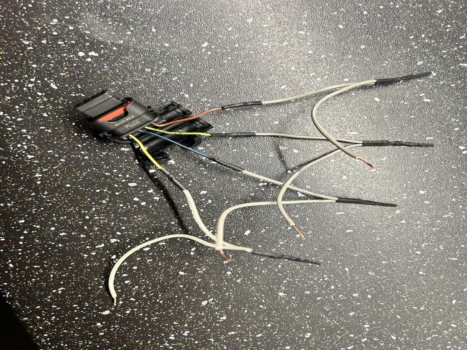

Pour ma part, j’ai d’abord remplacé le capteur par le modèle dont le lien est donné ici pour environ 80€, qui évite l’achat de toute la ligne de carburant. Il n’a pas fuit mais en seulement quelques mois ce n’est pas représentatif. Car ensuite, prise en charge BMW, 6000€ à 100% dont la ligne complète de carburant avec le capteur révisé (en deux « étages ») qui ne fuit pas aujourd’hui. Le reste est neuf, faisceau, sondes etc. Tout semble sec.

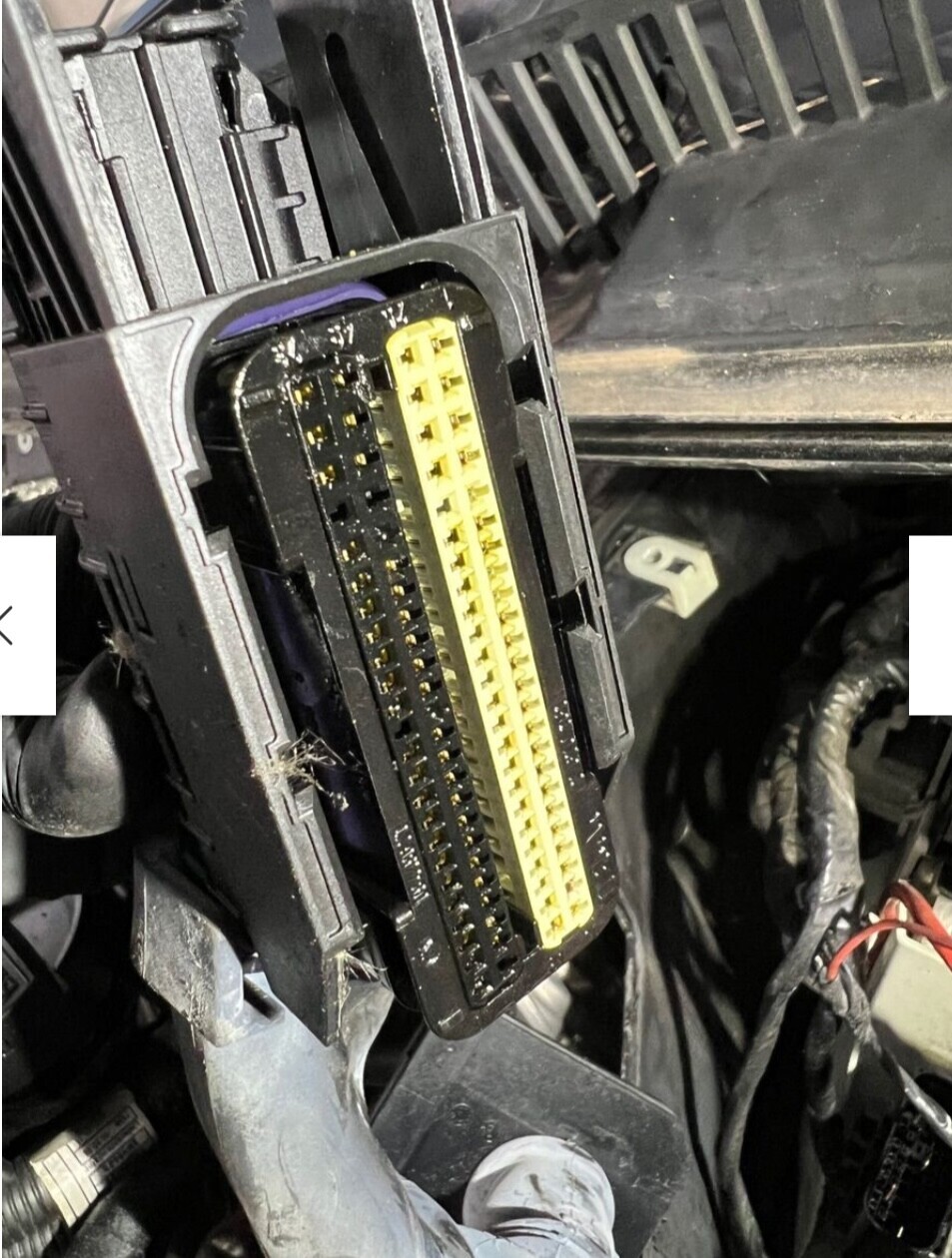

Bonjour à tous
Je fais suite à vos différents messages sur le carburant dans le faisceau, et avec la recherche que j'ai effectué sur le code qui m'a amené à votre forum et cette page....
Je subis les mêmes dégâts sur ma BMW 216D Gran Tourer.
Je viens d'avoir BMW au téléphone qui m'indique qu'ils n'ont aucune prise en charge particulière sur ce type de problème...
Qu'il faut dans un premier temps, remplacer le capteur de pression de pré- alimentation du carburant et remplacer tout le faisceau et vérifier si le boîtier DDE est toujours intacte...
Je me suis aperçu de ce problème suite à un entretien ou garagiste m'a fait part de la liste des défauts du moteur mis à jour après le changement du capteur d'oxygène, en aval du catalyseur...
Ayant aussi un défaut au niveau du débitmètre, j'ai voulu vérifier le modèle du débitmètre, afin d'en commander un nouveau et au débranchement du connecteur, du gasoil à giclé depuis la prise. J'ai ensuite voulu vérifier si un autre endroit un capteur était également concerné ce que j'ai pu constater avec justement le capteur de pression de pré-alimentation de carburant.
Vos devis partagés me font un peu peur sur le coût de la prestation sur ce problème....
BMW me dit que je peux éventuellement prendre contact avec le service client pour voir si ils peuvent faire une prise en charge de ce problème, mais mon véhicule ayant 10 ans 190 000 km et dont l'entretien n'a pas forcément été fait tout le temps dans le réseau BMW, j'ai peu de chance d'avoir une prise en charge... qu'en pensez-vous ?
Dans un premier temps, ne serait-il pas mieux de changer ce capteur de pression du carburant et sécher assainir le réseau électrique les faisceau sans pour autant les changer avant d'aller plus loin dans la prestation ? Qu'en pensez-vous ?
Merci de votre retour et de votre expérience !

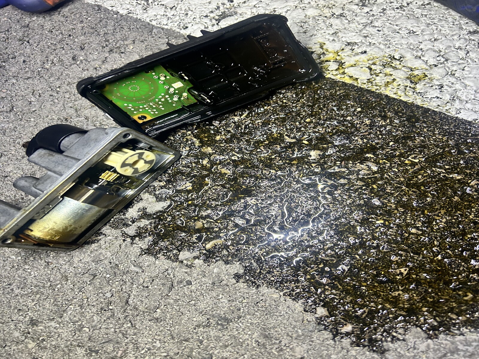

Voici mon retour final d'expérience.
Je suis tombé en panne sur autoroute avec ma 218.
Remorqué chez BMW, moteur HS.
Analyse avec le chef d'atelier et moi même :
Le gasoil présent avait atteint le calculateur et la prise du turbo avant ma modification de faisceau.
Le turbo n'ayant plus les bonnes infos s'est emballé et le chra s'est désintégré dans le moteur.
Devis a 23000€, aucune prise en charge BMW même si tout est parti en vrille a cause de ce capteur fuyant.
La voiture a 193000 kM.
J'ai racheté une essence...
Moralité, a partir du moment ou ça fuit, tu as 8 chances sur 10 que le mal soit déjà fait...même si tu change le capteur.
Bon courage a tout ceux qui poursuivent le combat, pour moi la Série 2 c'est finit.

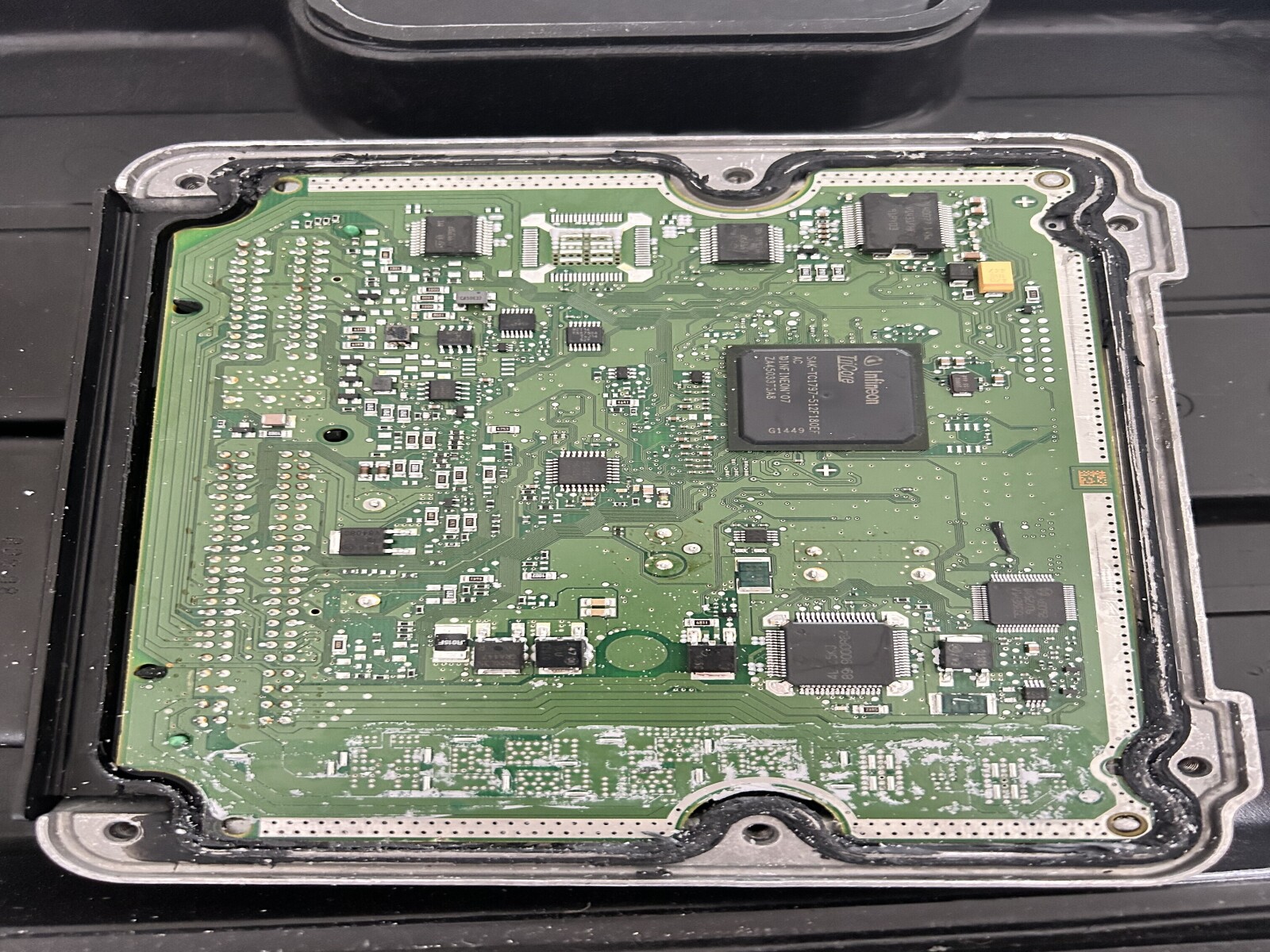

Tu peux, mais il faut tout ouvrir :
