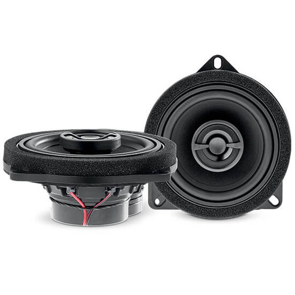

Perso, j'avais commencé par changer les HP portes Av et AR par des FOCAL IC100 L HP 2voies ( je n'ai pas les tweeter dans les montants de portes avant...) et par la suite changer les SUB par des ISUB2 FOCAL

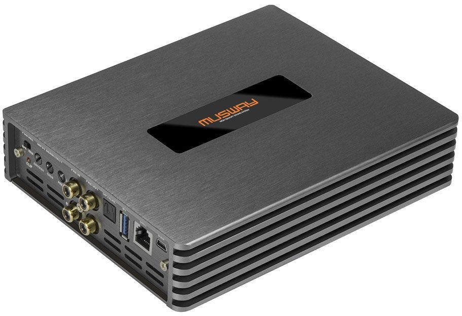

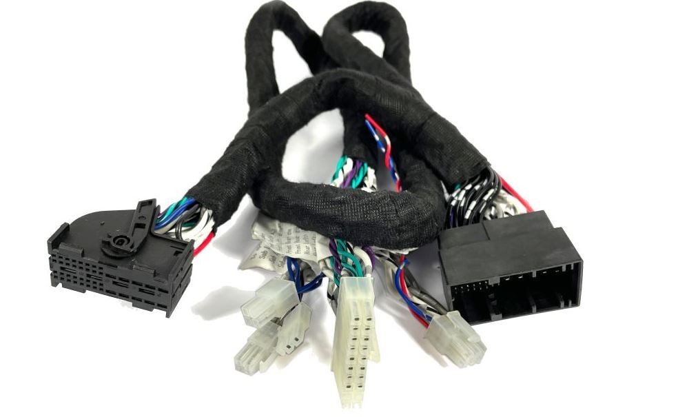

Après avoir trouvé dans le coffre le boitier HEAD UNIT et discussion avec Alexandre de SEBASTO, je suis Parti sur l'ampli DSP MUSWAY M6V3 Evo 500w avec une configuration sur 32 pistes en passant par un PC portable et leur logiciel. Et le câble d'adaptation Plug and Play avec fiche RAM. Seul bémol, il faut tirer une ligne 12v après contact pour l'alimentation du DSP en 30A
Matériel reçu avant hier, ligne tirer aujourd'hui, montage de l'ampli et du câble plug and Play Mardi., je vous tiendrais au courant de la différence, si tout ce passe bien...

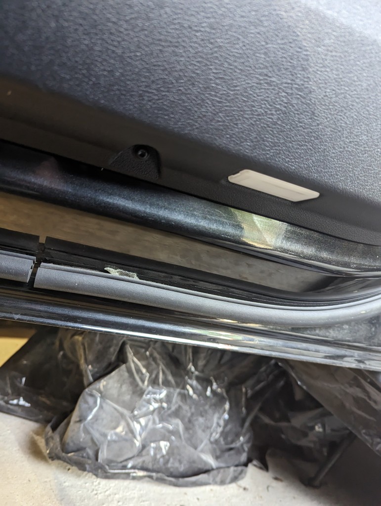

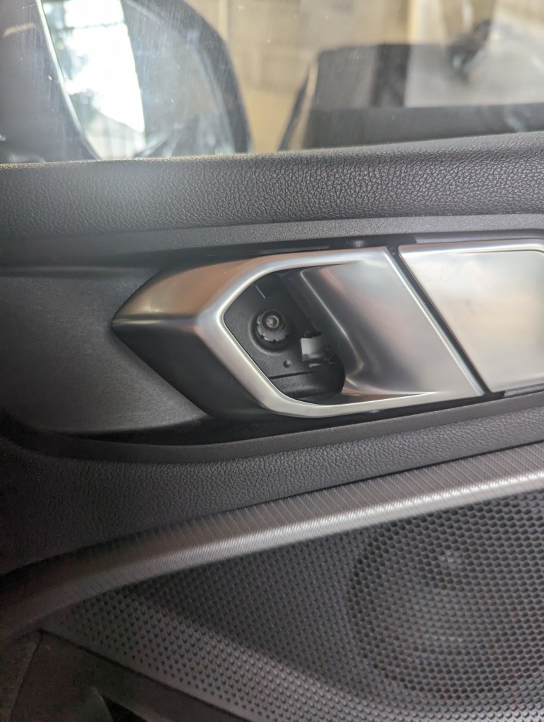

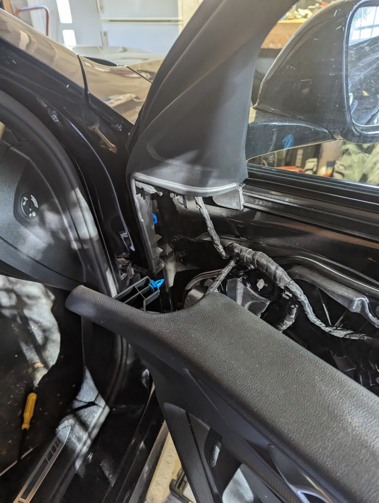

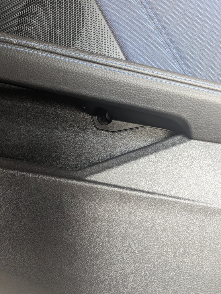

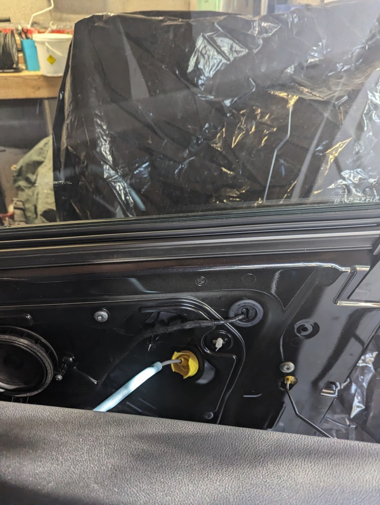

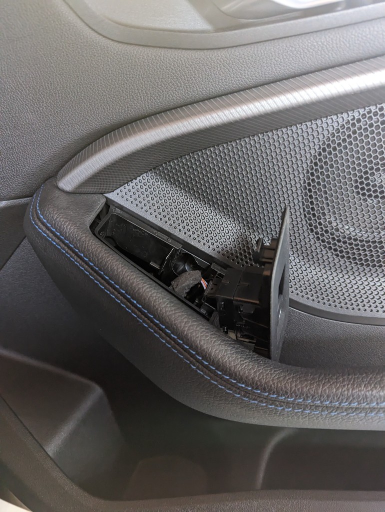

J'ai pris quelques photos de mes passage de câble de l'avant vers l'arrière ( F40 plus facile, car Batterie dans le Coffre si je ne m'abuse...), j'ai même traduit la notice MUSWAY qui n'est quand Anglais ou Allemand (dommage)

4 HP FOCAL IC100L = 350€
AMPLI MUSWAY (avec cable plug and play) = 700€ On n'est pas sur le même tarif que l'IMPULSE, mais on touche au haut de Gamme avec le DSP Musway M6V3 evo
