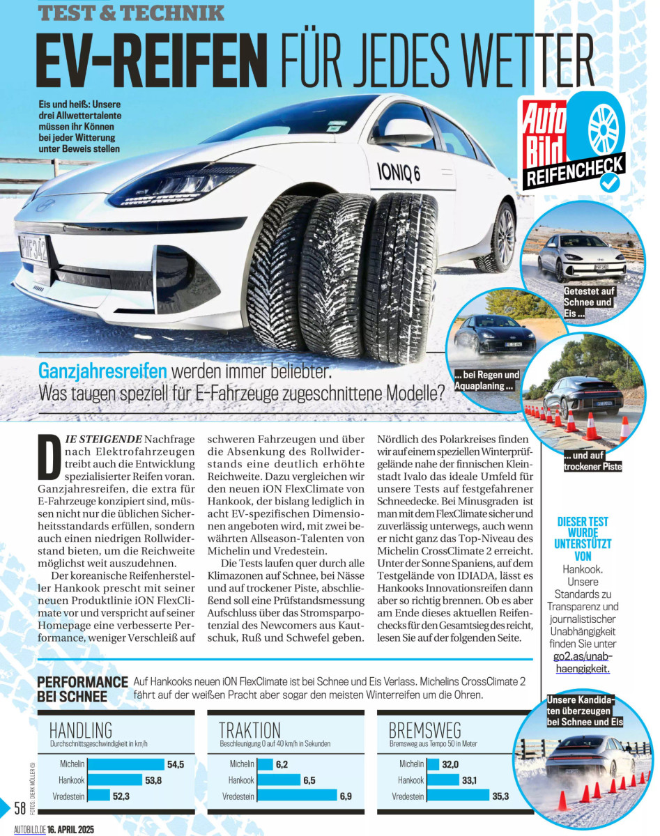

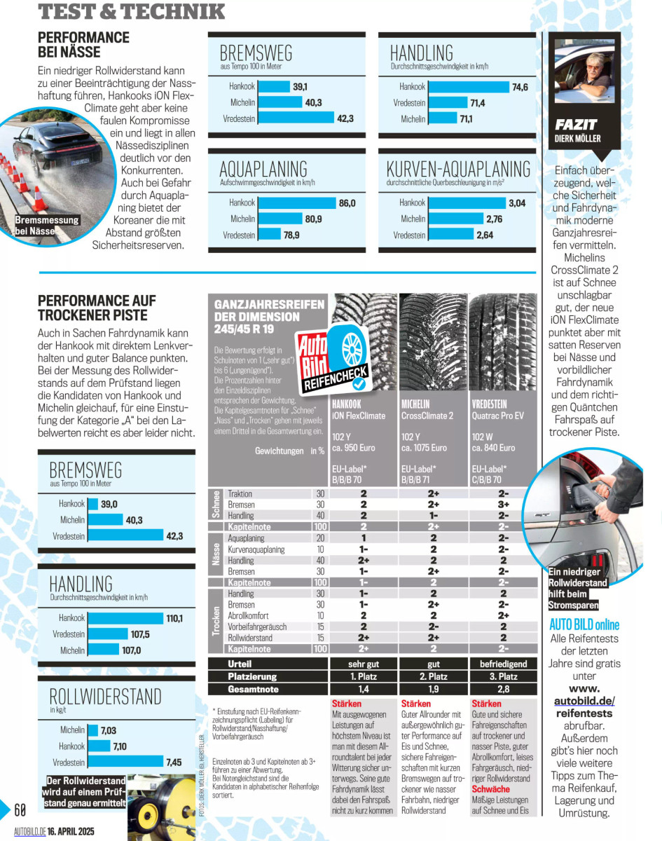

Test subventionné par Hankook, mais toujours intéressant et utile au final… surtout dans ces dimensions et poids de véhicule
avec un recap en prime ! Pour remettre en perspective les 2 meilleurs pneus 4 saisons actuels:
Pirelli SF3 et Conti AllSeason 2 qui ont peut-être du souci à se faire sur leadership hormis sous la neige

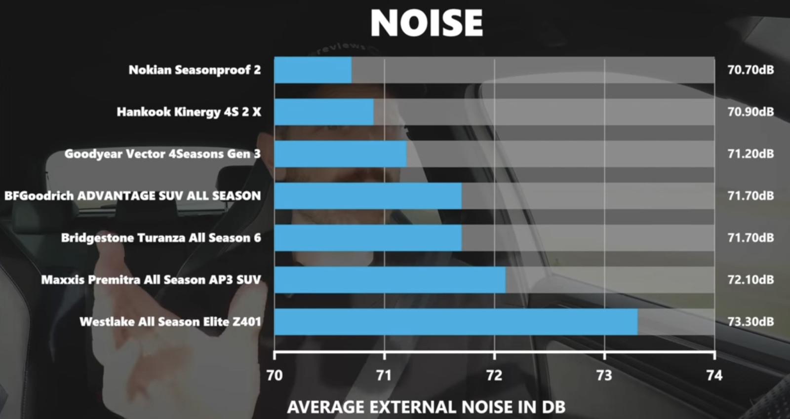

Messages : 14816
Re: Tests 2024-2025 Pneus HIVER et 4 Saisons 3PMSF

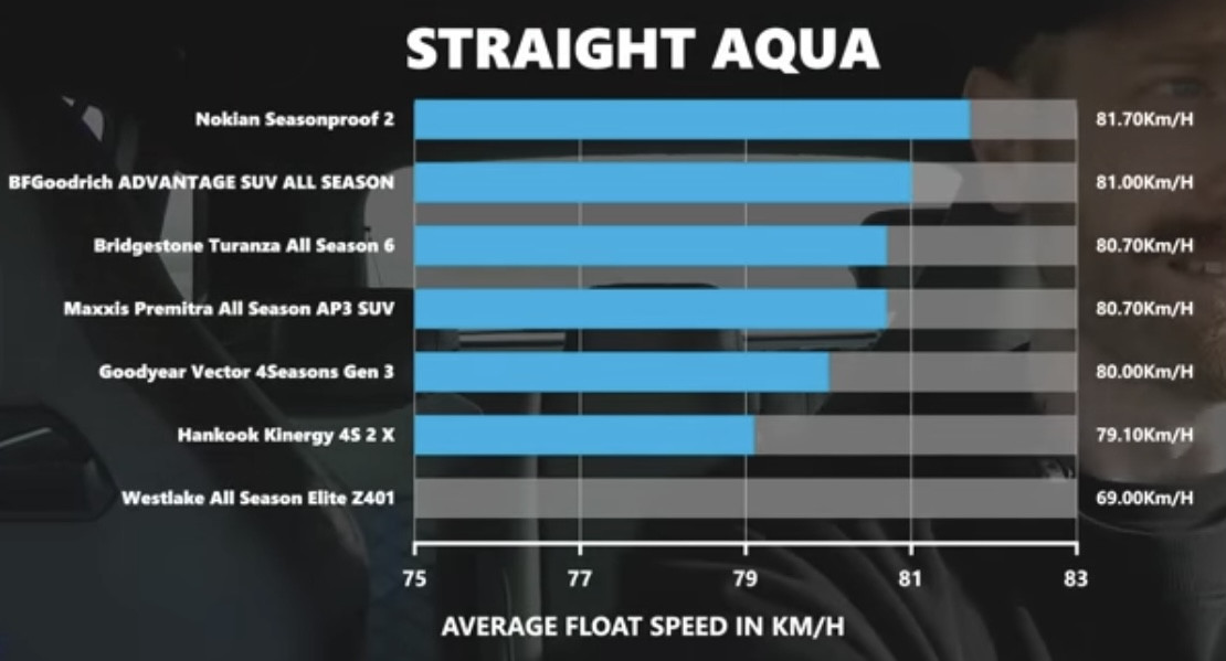

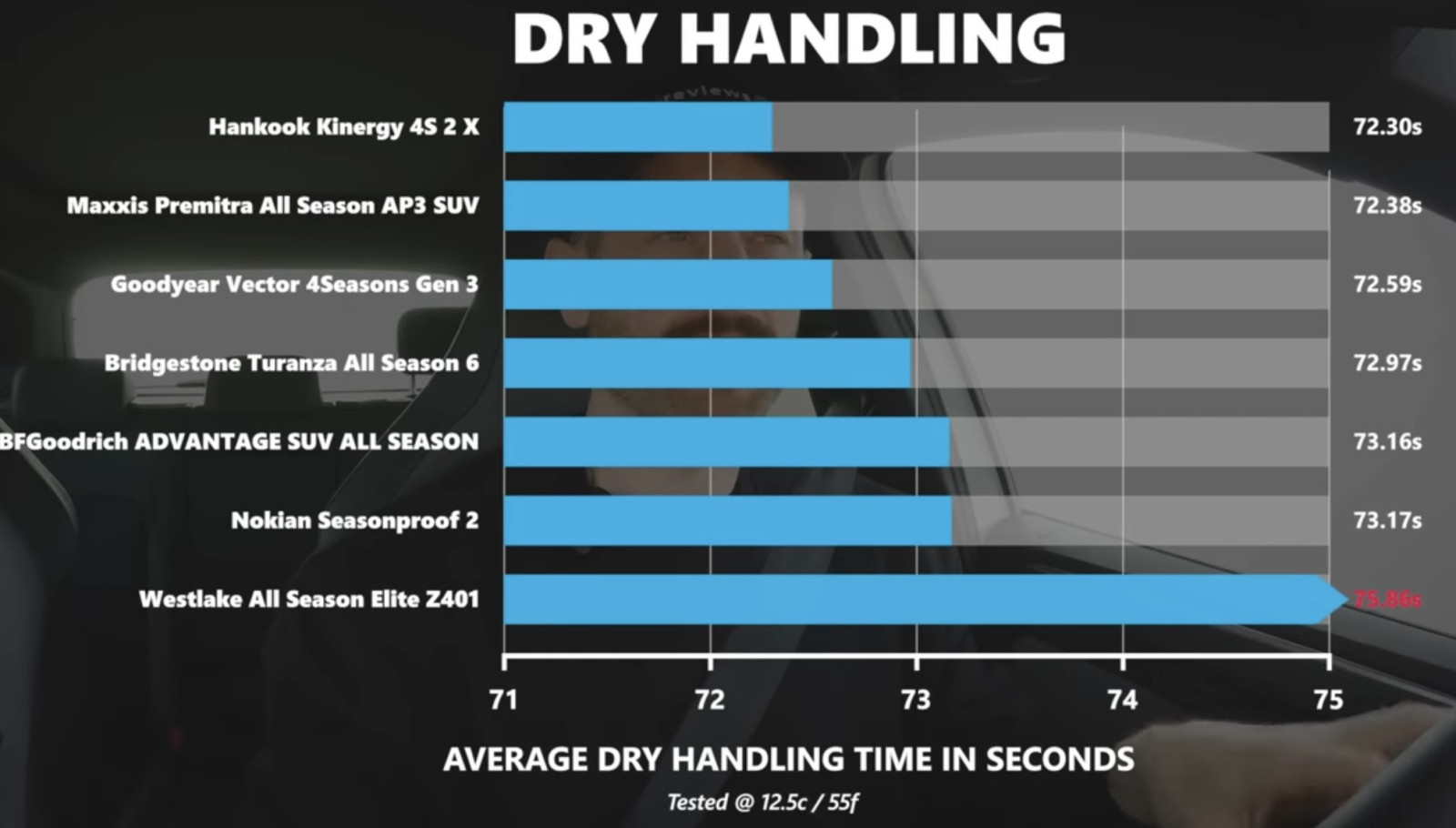

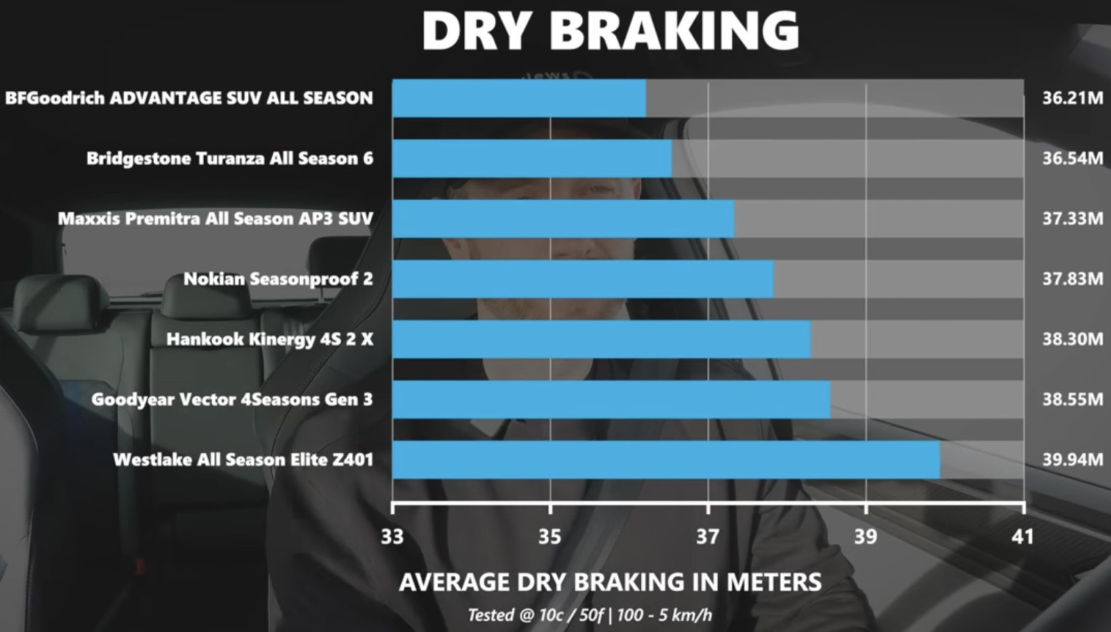

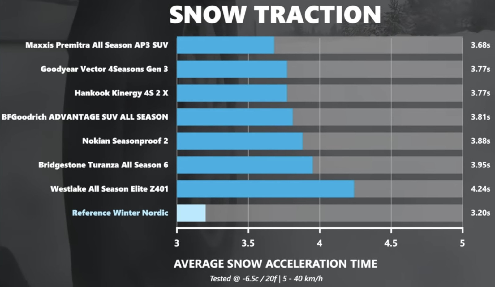

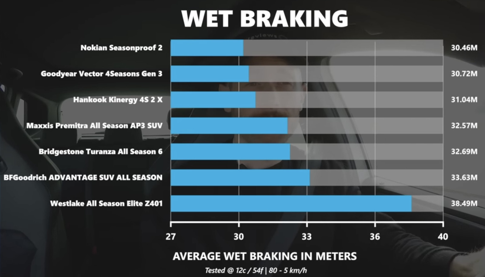

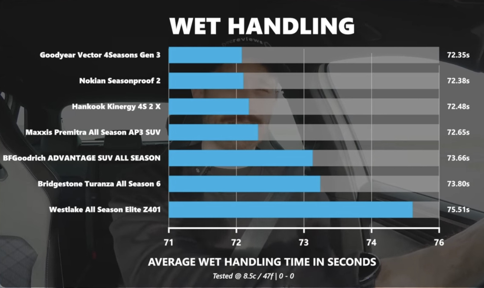

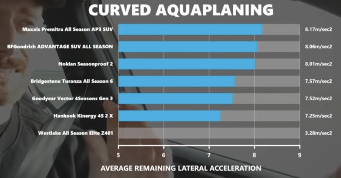

Dernier test de printemps de Tyre Review sur les 4 Saisons 3PMSF :
C’était pour confronter le nouveau NOKIAN Season Prof 2 à ses concurrent: carton plein, il finit premier !
MAIS … les 3 meilleurs compétiteurs, primes dans tous les tests précédents, n’y sont pas : le SF3 de Pirelli, l’AS2 de Continental et le CC2 de Michelin ! Et les habitués sur ou proches du podium que sont le vector Gen 3 de GoodYear, le Hankook sont bien présents et permettent de positionner cependant le BF Goodrich (marque de Michelin et pneu dérivé du Cross Climate) et ce nouveau NOKIAN dans le haut de la hiérarchie, ce qui sera certainement confirmé à l’automne.

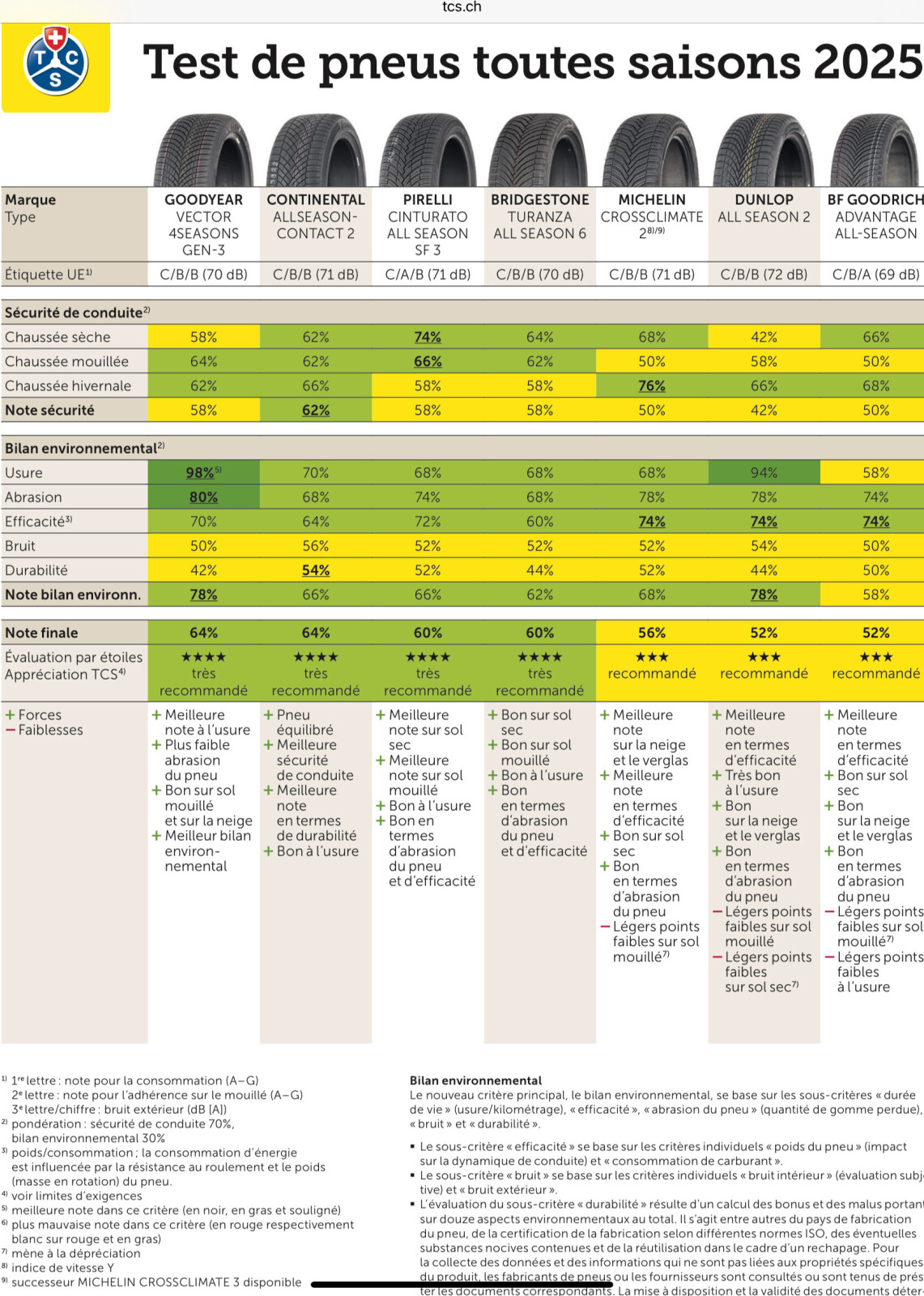

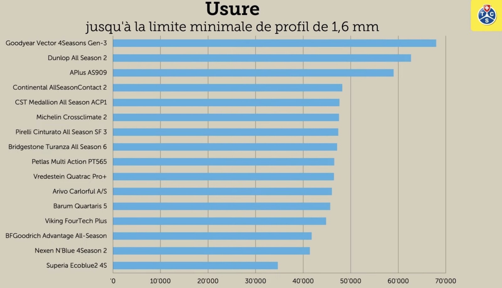

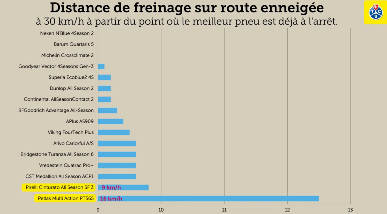

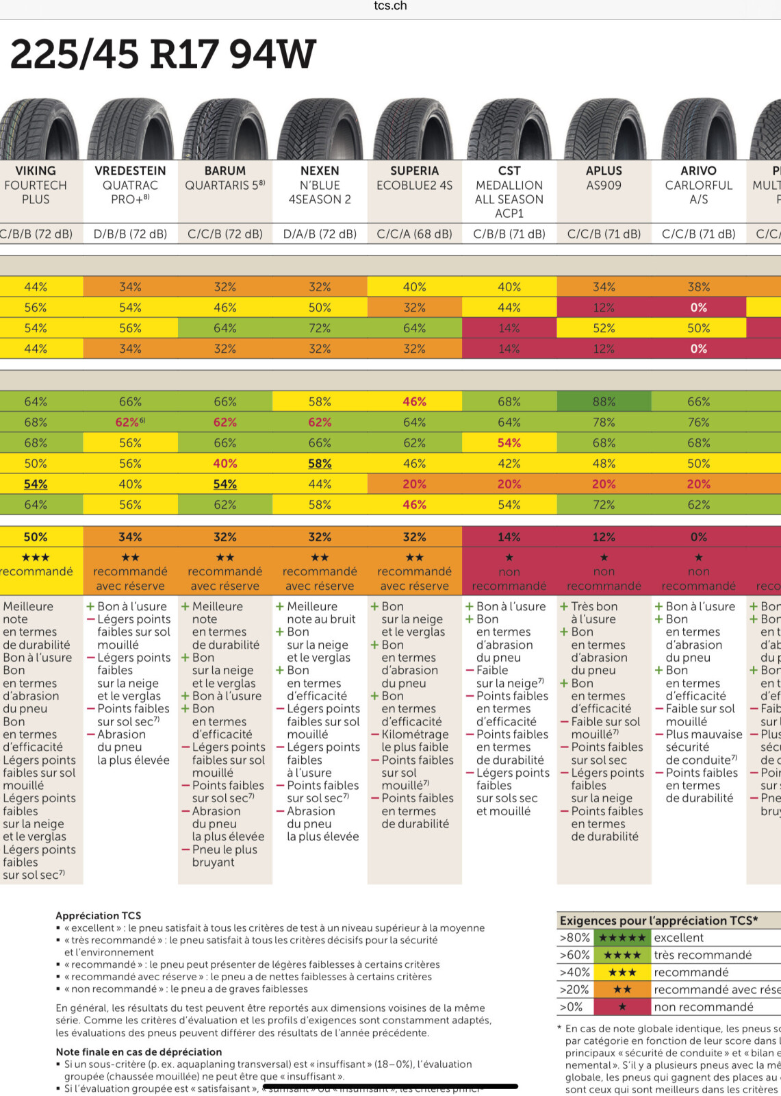

Test ADAC-TCS 4 Saisons 3PMSF 225/45/17
le CC2 de Michelin, meilleur sur la neige, est remplacé par le nouveau CC3 et rejoint ainsi Pirelli et Continental qui ont lancé leur nouveauté l’an dernier SF3 et AS2, contrairement au vainqueur, le Vector du précurseur Good-Year, plus ancien de conception même dans cette 3eme génération lancée il y a 6 ans
Dernière modification par 330dMPerf le 17 juil. 2025, 11:47, modifié 3 fois.

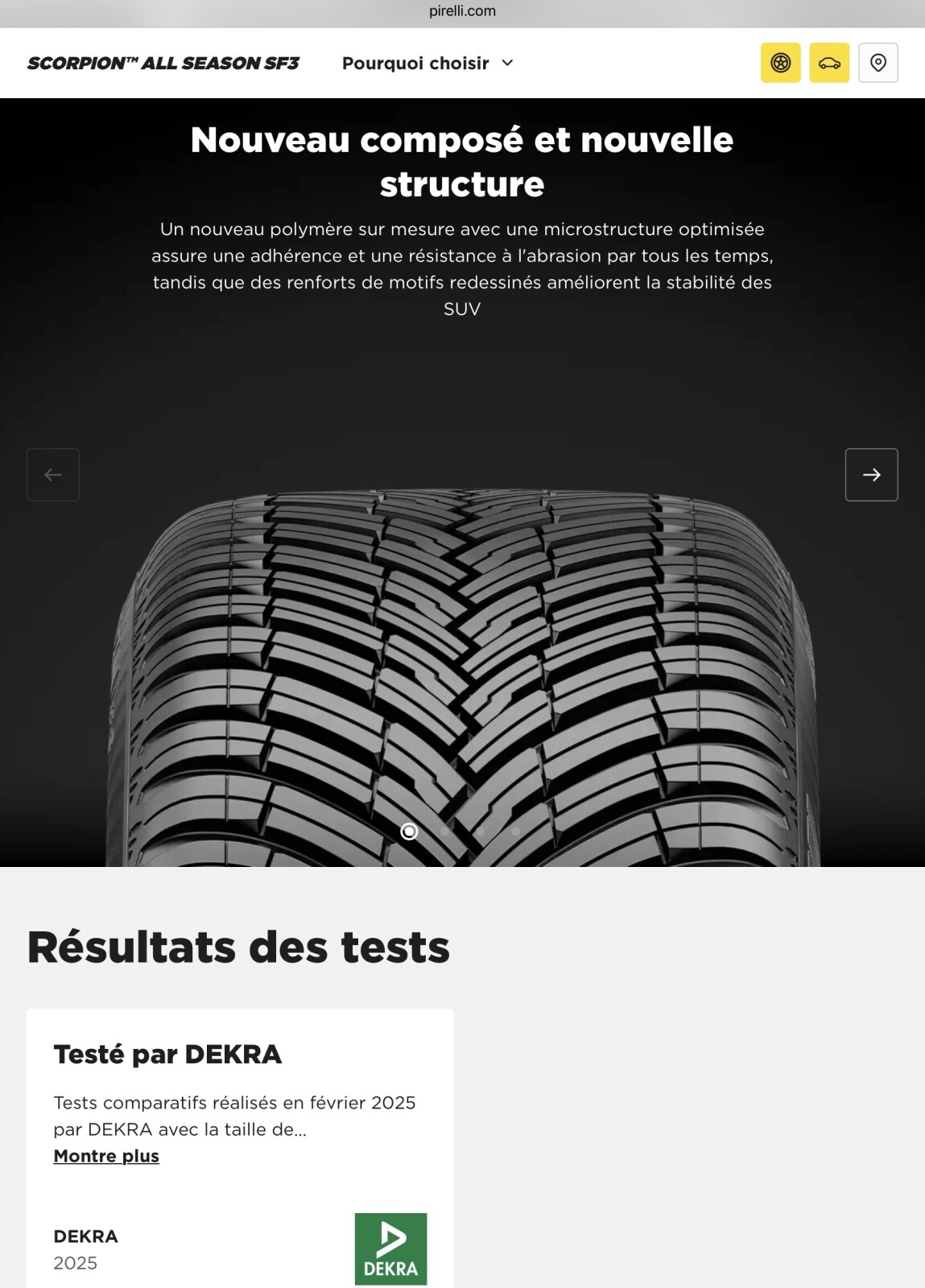

Messages : 14816
Nouveau Pirelli SCORPION All Seasons SF3, un des meilleurs 3PMSF dans sa version spéciale SUV :

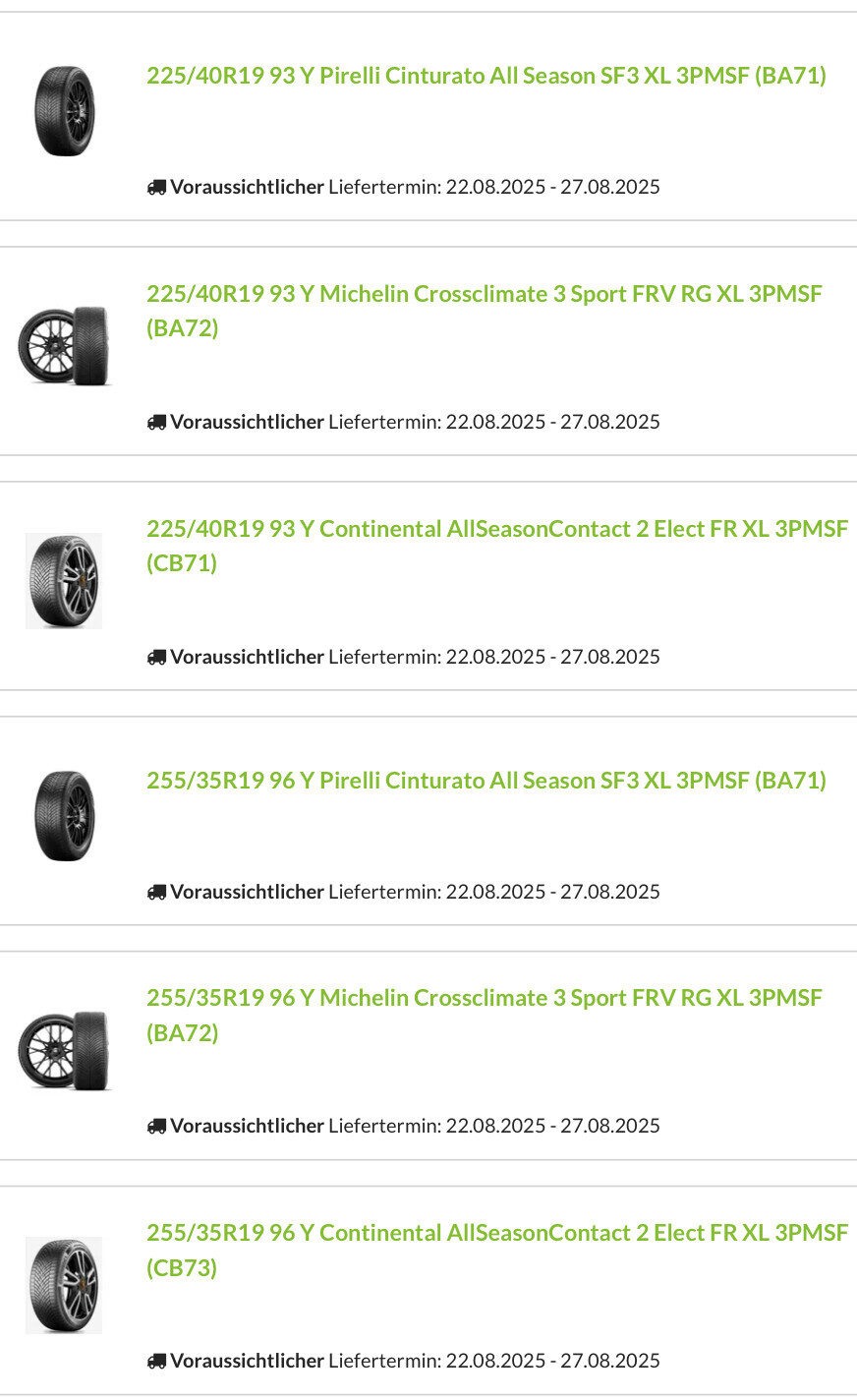

Bonjour j’ai besoin d’aide : récent possesseur d’une 440i xdrive je cherche des pneus hiver en 19’ pour mes ex jantes été ( car passé en 20’)
Je lis que je dois monter en carré !!! Pourquoi pas respecter le 225 40 19 et 255 35 19 ?
En 19’ je trouve que des Conti 860s mais en indice H . Es ce autorisé pour une 440i ?
Je suis perdu… merci la communauté
Messages : 14816
Bonjour, il y a un post sur Re: Pneumatiques G20 - G21 : Vos avis, expériences et conseils ?
Il y a des dimensions similaires entre F3x et G2x
RePoses ta question là-bas… :
J’y apporterait sur ce post dédié des éléments de réponse selon infos ci-dessous :
1- Ton coupé F32 M440i xDrive est de 2016 et hors garantie
2- tu habites et roules vers où / loi montagne , et quelle fréquence en conditions hivernales montagnardes dures ?
3- les seules montes hiver homologuées sont effectivement au carré (cf.etiquette de ta portière) en 225
MAIS, tu ne chaîneras pas (ou éventuellement Musher ou EazyGrip) DONC
==> je ne peux le « recommander », mais sur mes 3 dernières BMW (F31 330dMPerf, G31 530d et G30 545e), j’ai conservé en hiver la même monte mixte que l’été en 225-255 comme toi et en 245-275 en 20’ sur les 2 dernières… car habitant en bord de mer, je voulais avoir (presque) le même comportement sur le sec que l’été sur la moitié de mes roulages et pas 6 cm de moins à l’arrière, soit respectivement 13% (et 12%) de plus de gomme au sol par rapport à la monte carrée en 225
Mais attention dans ce cas, à respecter aussi l’indice de charge au delà des dimensions, une tolérance sur l’indice de vitesse existant pour les pneus hiver.
Mais aujourd’hui, le nouveau CC3sport existe :like: pas encore de vrai test comparatifs avant 1 mois) et si j’avais gardé ma 545e, j’aurai mis des 4 saisons 3PMSF (SF3, AS2) au lieu de pneus hiver à remplacer … par rapport à mon usage, ces pneus pneus étant presque aussi bons sur la neige que les meilleurs hiver (sauf sur la glace) = et là, c’est la monte été que tu DOIS respecter, donc mixte 225-255/19’ … et en Y! Ce serait la continuité de ta monte d’été en PS4s
:top:
Donc, en 4 saisons, tu as le choix, selon tes critères, attentes et besoins et en « toute conformité »:
En hiver 19’, les 2 meilleurs pneus actuels sont dispos dans tes dimensions : et le 860s en 225 au carré seulement…
En hiver en 18’, au carré ou mixte 225-255, le PA5 le meilleur

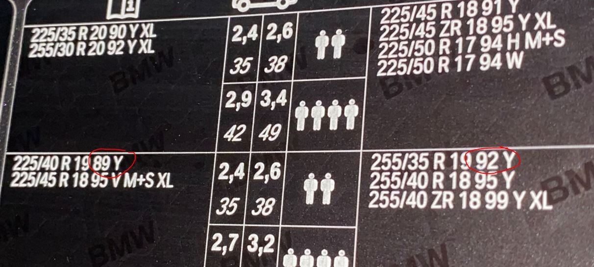

Merci beaucoup "330dMPerf" pour ta réponse très détaillée.
1- Mon 440i xdrive est de sept 2016 et garantie encore 4ans > juillet 2029 :smile:
2- J'habite en zone montagneuse avec loi montagne ( d'ou le xdrive et mon envie de pneu Hiver )
3 - Donc seul les 225/40 R19 89Y sont autorisés en pneu neige AV +AR ? OK pour moi mais a l'arriere cela est compatible avec mes jantes BMW 442M en 19' sachant que la largeur de jantes Ar est de 8,5J et 8J à Av ? le 225 ald 255 ne pose pas de pb ?

Merci.
Je ne sais pas ce qu’est ta garantie … 13ans après MEC, mais c’est pas BMW!
Ben non, comme indiqué, soit tu gardes la monte mixte en 19’ aussi pour l’hiver, soit tu changes tes jantes arrières (trop larges pour 225) aussi… pour recevoir des 225, ce que tu n’as aucun intérêt à mon sens.
Mais tu as un autre jeu de roues ou jantes en 19’ ou pas ?

En faite si cette 440i était en LOA BMW avec 1 seul proprio dans le même garage.
Je l'ai acheté avec 2 ans garantie BMW premium et j'ai financé 2 ans supplémentaire. Cela parait fou mais c'est réel. Le garage m'a dit que c'est exceptionnel car ce véhicule a toujours été dans le même garage Espace H a Obernai.
Alors j'ai acheté la voiture avec les jantes 19' actuellement monté en été asymetrique et j'ai acquis un pack 20' 405M été.
Je souhaite changer les 19' d'été en hiver tout en étant en régle pour ma garantie.
Alors oui je pensais passer en asymétrique hiver car en carré pas possible du 225 sur jante AR en 8,5J. Le probleme est l'indice vitesse ... impossible de trouver l'indice vitesse a Y en pneu hiver .
D'après la plaque je devrait passer en 18' .... :pleure:
Messages : 14816
Ok, alors comment dire ?! :interroge:
C’est une 2016, et une BPS ne peut « normalement » pas être attribuée à un véhicule de plus de 6 ans … et les financements LLD 5 ans maxi … donc tant mieux pour toi!
Mais ce que disais pour des 4 saisons en Y n’est de fait pas possible avec des hivers qui ne sont quasiment jamais en Y.
Déjà, as tu le contrat de ton assurance réparation (pas garantie)? C’est une BPS ou une Euro ou ? Quelle compagnie ?
Car BMW est un des seuls voire le seul à ne pas homologuer les même dimensions en ete et hiver, …
