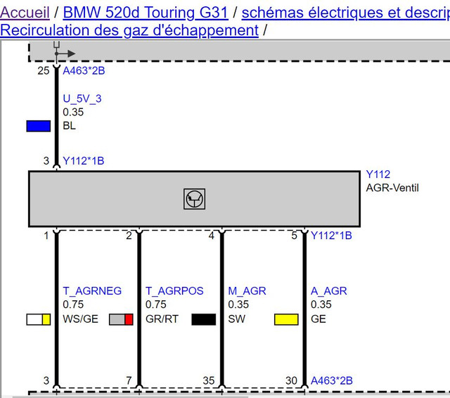

En principe connecteur
PIN 1 blanc/jaune = Signal dynamique 0V jusqu'à tension batterie (négatif)
PIN 2 gris/rouge = Signal dynamique 0V jusqu'à tension batterie (positif)
PIN 3 bleu = 5V signal statique +-0.1V
PIN 4 noir MASSE = Signal dynamique 0V
PIN 5 jaune = signal dynamique capteur 0 à 5V

Re: G31 - Problème de performances à très basse vitesse
Les deux schéma existant pour G31 20d sont identique (à partir 03/2017 et à partir LCI 07/2020)
Y112 = EGR
...dans certain cas surtout sur ces dernières générations seul une mise a jour des soft peut aider... :roll:
