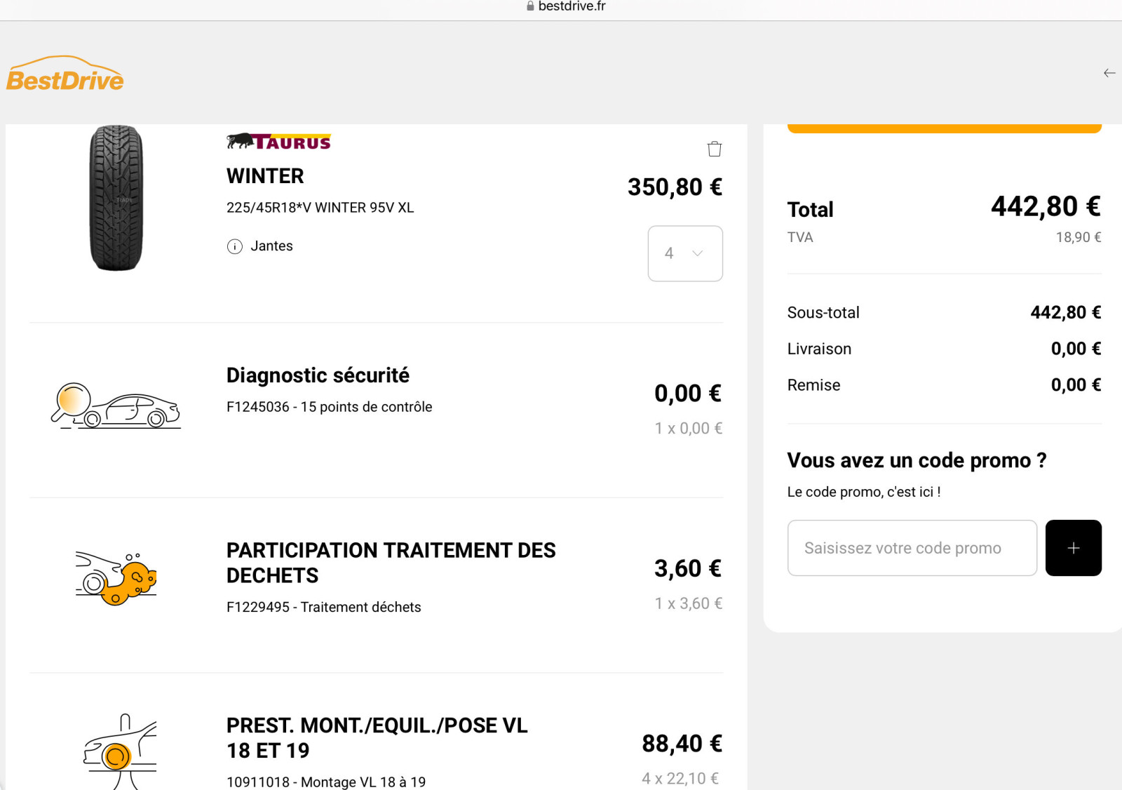

J'ai bien pris en compte ce que tu écrivais, je voulais simplement finir la saison avec :argent:
Je compte changer les 4, je préfère mettre 600€ de pneus meme pour quelques semaines seulememt que des problèmes avec le xdrive , c'est pour ca je cherche une solution "abordable" car x4...

Je vais partir sur les Khumo, 368€ + 72€ de montage à domicile normalement (Un Indépendant du secteur), le pneu semble se défendre pas trop mal dans les tests ! Pour un tel tarif ça peut être intéressant.
Aller affaire à suivre ! Merci encore :clin:

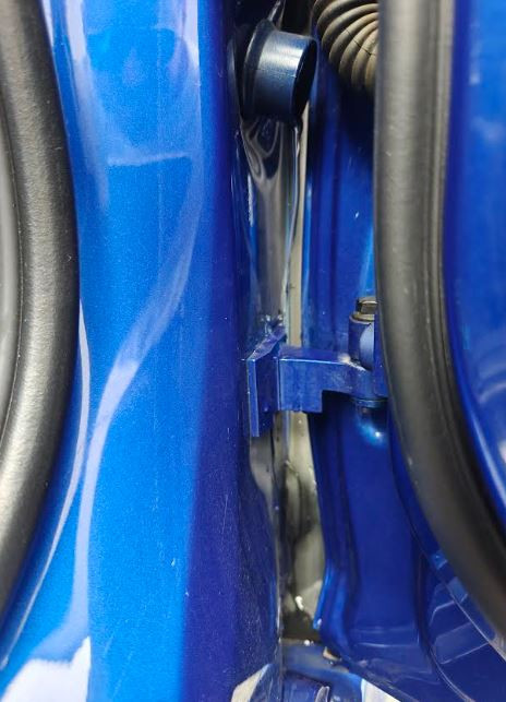

Un peu de nouvelles
Depuis que j'ai la voiture, j'ai de manière aléatoire certains jours (surtout le matin) des odeurs dans l'habitacle, rien de terrible, mais pas forcément agréable.., mais après quelques mois j'ai pu corréler cela aux jours où il pleuvait la veille.
J'incriminais mon toit ouvrant mais rien d'humide, ni les montants, ni sous les tapis, ni le ciel de toit,
Puis un jour en me replaçant sur mon siège mon nez est arrivé à hauteur de la vitre de toit et là l'odeur était vraiment présente  :moche:
Je soupçonne que l'odeur provient des insectes en décompositions dans l'eau qui stagne pile au centre du TO quand le véhicule est garé sur le plat
Du coup je me suis lancé dans le nettoyage mon TO et des drains, je pensais en faire un Tuto mais ma méthode n'est pas encore au point.
Donc dans l'ordre, j'ai aspiré les insectes, utilisé un nettoyant tout usage sur le filet, et les plastiques. (Attention à ne pas retirer la graisse des rails, sinon remettre de la graisse silicone), et déjà esthétiquement c'est beaucoup plus jolie quand le TO est ouvert
AVANT
APRES

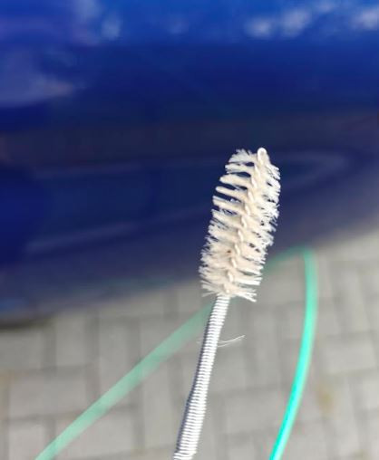

Puis pour les drains j'ai acheté cet outil spécifique
mais malheureusement après 15/20 cm de l'entré l'outil bloqué.. 20min a tenter tous les angles sans forcer pour éviter de déboiter quoi que ce soit
Et côté sortie, il y 'a des sortes de lèvres qui rendent l'utilisation de l'outil casi impossible.. Coté sortie on peut nettoyer avec le doigt, c'est mieux que rien dirons nous
Bref ca ne s'est pas passé comme je le pensais mais j'ai à minima pu vérifier que l'eau s'écoule correctement de mes drains et ce ne coute rien de vérifier vu les dégâts que peut engendrer un drain bouché
Le filet d'eau à la sortie du drain
En bonus nettoyage des joints et application du "Gummi Pflege" de Sonax sur ceux-ci, les joints en avait aussi bien besoin

Dans tous les cas je n'ai plus d'accès confort et je suis persuadé que cela a un lien..
Je viens d'effectuer 700kms sur le WE pensant que cela rechargerait la batterie et rendrait l'accès confort à nouveau fonctionnel... C'est pas le cas
Je me demande aussi si je dois retourner vers BMW Mulhouse très peu coopérant pour rester courtois, ou changer totalement de groupe alors même que pour moi il s'agirait là du même "incident"
