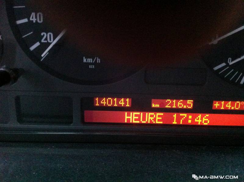

Messages : 14589
Re: plus de lecture de l heure et de la date sur gps
Pour l'affichage sous le compteur de vitesse, cela se paramètre :
Il faut appuyer >5 secondes sur le bouton au bout du clignotant (celui qui sert normalement à faire défiler les infos), et on rentre dans le mode paramètrage. Sur l'écran du GPS s'affiche alors les items qu'on veut garder ou supprimer de la liste à afficher sous le compteur...

Messages : 14589
De mémoire, il suffit de mettre le contact, et appuyer longtemps (>5 sec) pour entrer dans le mode paramètrage.
Si tu as le mode d'emploi, ce paramètrage y est détaillé ;)

Messages : 14589
Ceci est la procédure quand il n'y a pas de GPS, je cherche le mode d'emploi avec GPS ;)

Messages : 14589
Essaye cet appui prolongé lorsque après avoir fait défiler les infos disponibles, tu arrives au stade où il n'y a acune info d'affichée (afficheur éteint). Appui long, et tu devrais voir s'inscrire "Prog"
