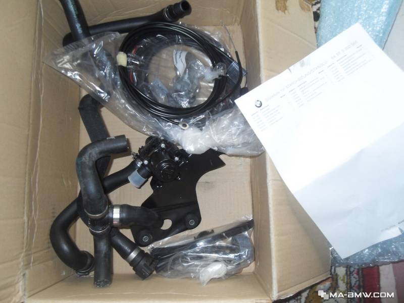

Voilà,
Je viens de recevoir mon kit Webasto :cheers: :cheers: :cheers:
Avec un peu d'aide : Je vais avoir chaud cet hiver :bounce:

Je précise : Ce kit est un kit de retrofit pour avoir le chauffage indépendant (tel qu'il est dit plus haut).
Ce kit, dont je vous donnerai les spécificités est en vente près de 400 Euros chez BMW :face:
A cela, il convient d'ajouter le montage et la programmation ...
Rappelons toutefois que "l'option" était, quant à elle facturée 1500 Euros ...$$$
