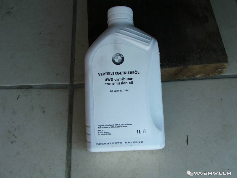

Voir meme avant de vidanger :

Oui ne pas se poser de question, BMW vend le bidon de 1 litre (il faut 0,8l) 35 euros...
