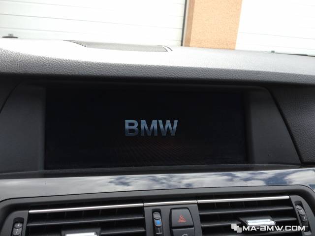

Premiere grosse panne sur ma F10 de 2011,le systeme ne fonctionne plus du tout.
Au debut j'avais cet ecran quand les premiers symptomes ont commencé.
Ensuite si je cherche la version du logiciel de navigation je n'ai plus rien.
Depuis ce matin ,l'ecran s'allume mais apres 5min puis plus rien ne fonctionne (ecran noir),gps ,radio,cd,pdc enfin tout ce qui est piloté par l'idrive est en panne.
Voila l'ecran d'accueil ( il fonctionne peu de temps),que j'arrive avoir si je fait un reset de l'idrive.
Dans l'ordre des photos.
Ensuite le menu principal sans le gps.
Et en dernier la vue de la navigation.
Voila ,je crois que l'idrive a un gros soucis,j'ai pris rdv avec BMW pour diagnostique et reparation.

En effet !
As tu une extention de garantie ?
On pourrait penser au disque dur hs ?

Non,c'est une garantie BPS 24 mois.
Moi aussi je pense au disque dur.
individual
Messages : 101
Inscription : 01 déc. 2011, 17:01
Voiture : BMW F11 M550D
Localisation : 38
Re: idrive 2 sur F10 en panne.
Message par individual »
Le chef mecano m'a vaguement parlé d'une mise a jour,mais je n'y crois pas trop.
Pourtant j'ai jamais rien touché au disque dur,d'ailleur je n'ai jamais enregistré de musiques dessus.
Au mieux c'est la cartographie du gps qui s'est effacé toute seul,au pire c'est le CIC a changer.

Le disque dur, il tourne toujours, que tu t'es serves ou pas !
Et dans une voiture, il est un peu secoué ! Je suis me'e surpris qu'on ne soit pas p.us emmerdé que ca !

Le verdict vient de tomber,il y a tout le bloc CIC a changer.
Selon le garage BMW c'est la premiere F10 qu'il voit avec ce probleme...

Le CIC du Id2 intègre t il un disque dur classique (plateaux et 5400 tr min) ou déjà un SSD sans parties mobiles ?
Le CC part surement sur un E/S parce qu'il n'a pas le droit d'ouvrir le CIC pour extraire et tester le DD.
du BBKK...

Vu le bruit que l'on entend, je pense qu'il s'agit d'un disque classique ;)

Oui il change carrement le CIC ensuite il faut qu'il rentre les codes de deblocage.
Replacement CIC
Teilenummer: 65 12 9199602

Petit retour sur la reparation de l'idrive,le CIC a été changé en concession 2 fois (pris en garantie).
Depuis tout fonctionne bien avec en plus une nouvelle cartographie de 2013.
Mais mon avis est un peu mitige quant a la fiabilite des gps d'origine BMW,sur ma E91 de 2006 ,CIC hs aussi et sur une E46 de 2001, petit gps hs.
J'ai vraiment pas de chance avec les gps ou bien la durée de vie de l'electronique est tres courte une peu comme les ordinateurs.
