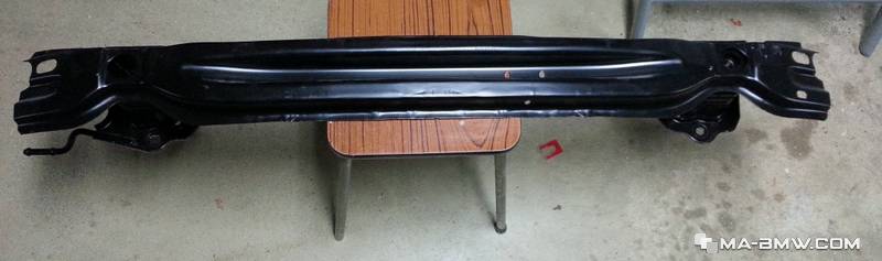

Je ne peux te répondre a ton début de message, ayant une boite auto. Par contre en ce qui concerne ton problème de vibration, je pense que c'est plutôt du a un mauvais repositionnement de ton Pot au remontage, il doit toucher ou du moins effleurer quelque chose, car le support de l'attache en fait viens en remplacement de ce qui s'appelle le parechoc AR et devient a son tour un PC qui supportera l'habillage de ton pc .
PIECE D'ORIGINE appelée PareChoc
Support attache qui remplace le PC
Tu devrais regarder sous l'arrière a hauteur de l'échappement s'il n'est pas un peu trop prés de ?????

Pour l'attelage/ le fait de monter un attelage ne rigidifie pas ta voiture car il vient en lieu et place d'un refort d'origine qui tient le pare choc AR et fait office d'amortisseur de choc en cas d'accident par l'arrière.
