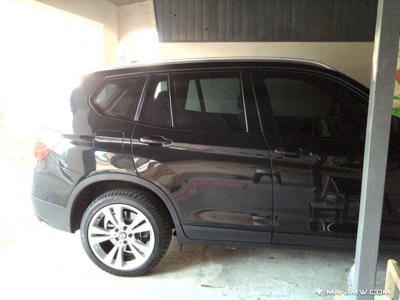

Photos ,
Too big to fail

Photo vue arrière,
On voit mal le flan très étiré dû à la taille non adaptée du pneu. La réalité plus perceptible est criante.

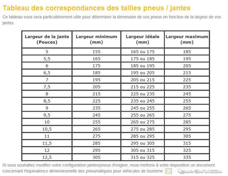

Même si ce n'est pas l'idéal, il faut savoir que des jantes de 9.5 (celles que tu as à l'ar) peuvent recevoir des pneus en 245 de large.
C'est le minimum, mais c'est acceptable.
Donc à la limite tu pourrais continuer à rouler avec cette monte carrée.
