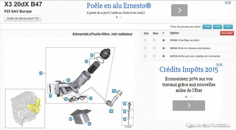

Je cherche... mais en vain... à localiser l'emplacement du filtre à huile sur mon X3 20d 184ch de 2011.
Sans démonter de pièce, impossible de localiser la cloche du filtre.
Je dois passer à côté, ce n'est pas possible !
Sauriez-vous m'aiguiller svp ?
Ci-joint quelques photos pour échanger plus facilement...
Merci beaucoup par avance !

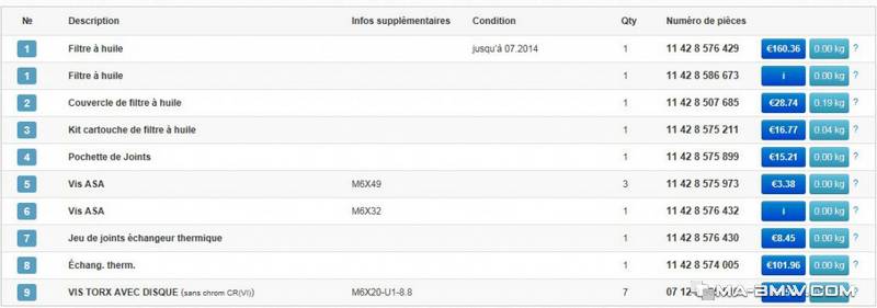

Peut être que ça peut t'aider.

C'est un début !
Moi aussi j'ai l'impression que cela doit se situer vers la droite et vers le fond du moteur.
Mais pour l'instant, je n'ai pas mis l'oeil dessus.
Pourrais-tu me donner le lien de ta source afin que je creuse tout cela stp ?
Re: Filtre huile X3 20d 184ch
La source, que beaucoup utilisent ici, est celle ci.
http://www.etk.cc/
Les bons mécanos du forum étaient sans doute couchés à 1h00 cette nuit, mais ils ne vont pas tarder à apparaitre, pour t'apporter leur aide.

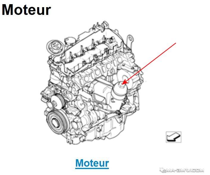

Tu enlèves le cache moteur (simplement clipsé) et il est à droite contre le tablier.

Sur le f 25 3.0d il est très accessible, mais là ... peut être derrière le conduit d'admission d'air ?

Effectivement, et de surcroît bien en évidence !
Je ne suis pas sûr, mais peut être là :
Deux autres liens similaires à l'ETK mais présentés avec quelques différences.
http://fr.bmwfans.info/parts-catalog
http://www.realoem.com/bmw/select.do

C'est sur, sur les photos le filtre n'est pas visible, pourtant il existe ... C'est un bidule en plastique (noir) surmonté d'un écrou six pans, en jaune sur la vue présentée par captaincook.

Démonter les conduits d'air??? Tu retires le cache moteur (clipsé) et tu tombes dessus...
http://www.realoem.com/bmw/showparts.do ... g=11&fg=05

Pour ceux que cela intéresse, le filtre à huile se situe en fait à droite caché sous plusieurs faisceaux électriques.
Ils sont maintenus ensemble via un support plastique au niveau du carter de filtre air.
Il faudra le déclipser et écarter les faisceaux pour apercevoir la cloche noire (douille de 27).
Mais l'accessibilité reste limitée pour travailler notamment pour extraire et remettre le filtre !

Cela semble correspondre grosso/modo au schéma que t'a communiqué Captain.... :Top:
