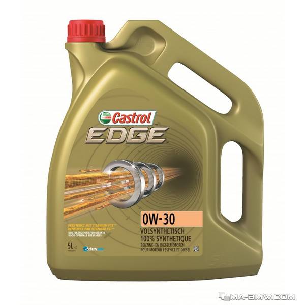

Bonsoir
vidange faite aujourd'hui sans souci
ça se fait nickel
5.3 l de 0W30 CASTROL EDGE FST
