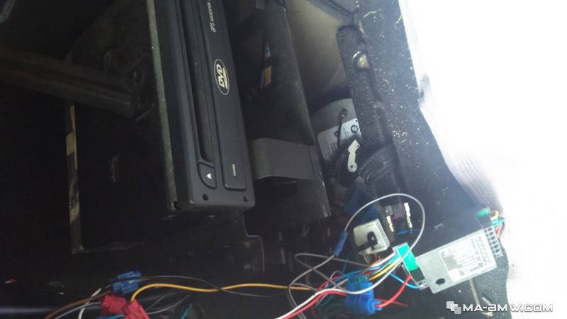

Voila ce qu'il y'a dans mon coffre.

Je pense qu'il me manque le petit boitier en aluminium que vous vous avez. Pourriez vous me donner les références de ce boitier que je regarde si je peux en trouver un sur internet. Merci

L’écran ne s’allumait plus du tout donc le boitier a été retiré pour voir si cela venait de ça car tout a ete controlé precedement. Sur ma photo on voit qu'il manque quelque chose et j'aimerai en racheter un car c'est quand meme mieux de pouvoir exploité l'ecran quand on en a un. merci de vos reponses

Sur ta photo il y a en bas des prises qui ressemblent à celle qui vont derrière le lecteur DVD du GPS. Démonte le lecteur et regrade ce qui est connecté derrière.
Sinon c'est quoi le boitier qui pendouille sur le coté ?

On dirait bien un retrofit non ?
en tout cas, avec tous ces cables, ca m'y fait penser.
pas de module suplementaire necessaires, mais une reprogrammation du "lecteur DVD" dans le coffre (qui est surtout le GPS de l'auto)

Mais ce X à l'air d'être pas mal "bricolé" au niveau des connexions dans le coffre ... :shock:

voila une photo de l'habitacle interieur ( c'est une image internet car mon vehicule n'est pas une boite auto, mais j'ai exactement le meme interieur) j'ai essayé plusieurs branchement cet apres midi et Poufffffff l'ecran remarche donc je suis content. :D

je sais pas si il a été "bricolé" j'ai fait ressortir volontairement tous les fils sur la photo afin que l'on puisse voir le maximum de chose . une foi la photo prise j'ai rassemblé les fils et je les ai rangé comme ils etaient.
