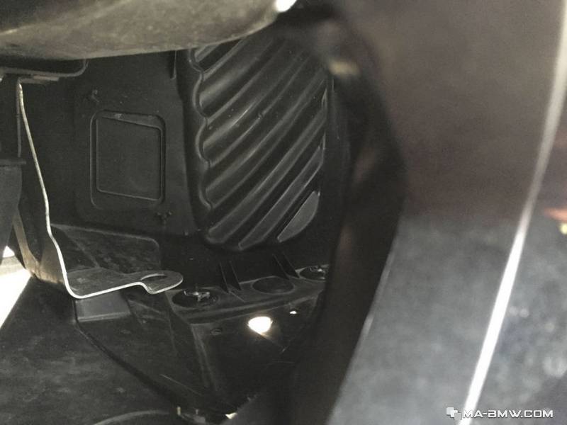

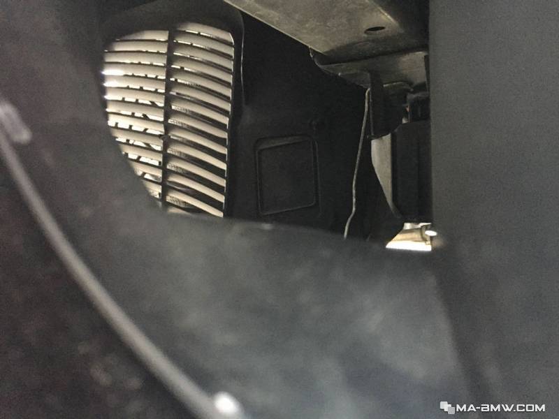

Re: Freinage bizarre
+1
Voici de face,le coté gauche (soit à bord le coté droit) on vois la roue,tandis que de l'autre coté aucune visibilité sur la roue.
(avant une éventuelle modification,de cette aération du passage de roue avant droit)
Messages : 20577
Intéressant, merci pour l'info.
Spirou tu peux nous faire une photo de la nouvelle aération spirou ?
