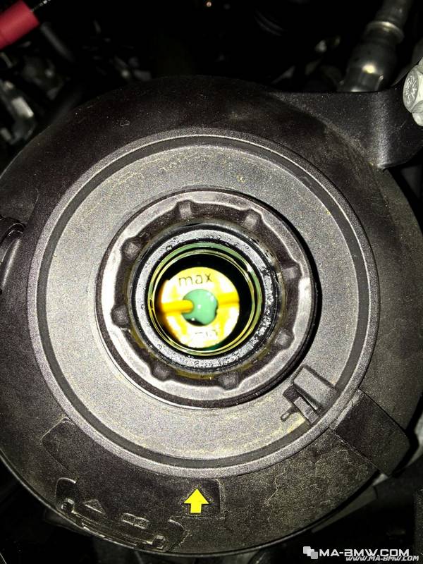

Suite aux aventures de Klawal (1) et de Callaway (2) j'ai eu peur que toute l'équipe du forum soit touchée par la malédiction de la fuite de liquide de refroidissement :D Du coup j'ai regardé ou se situe le bocal de liquide de refroidissement et vérifié le niveau.
Je peux maintenant vous dire que c'est vraiment mal foutu !
Le bocal se trouve en haut à droite :
Il est plutôt facile à ouvrir et possède un repère fléché pour confirmer le verrouillage :
Par contre il est quasi impossible de voir clairement le niveau de liquide de refroidissement. La jauge en forme d'escalier est planquée dans bocal, si le liquide est bien propre et transparent il n'est pas évident de dire si le niveau est au dessus ou au dessous des repères :scratch:
Conseils pour mesurer le niveau :
1/ Le faire à froid, ne jamais ouvrir à chaud le liquide risque de jaillir
2/ Une lampe de poche est nécessaire, à moins d'être en plein soleil
3/ Le fait de faire bouger le bocal ou la voiture aide à mieux apprécier le niveau
4/ Normalement on s'en moque du niveau car un capteur alerte en cas de baisse importante...
Si le niveau est en dessous du Mini à froid vous pouvez en ajouter un peu. Allez y doucement car le niveau monte vite.
Ce genre de bocal est utilisé sur X3, X4, X5, X6, quid des autres BMW ? Avez vous le même "problème" ?

Je confirme les difficultés de lecture :
La première fois ou j'ai regardé le niveau me semblait sous le mini
Le lendemain proche du maxi....
Il faut vraiment bien regarder et prendre son temps

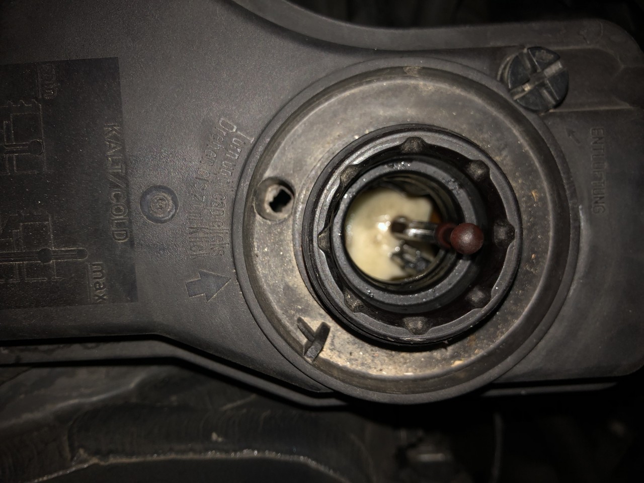

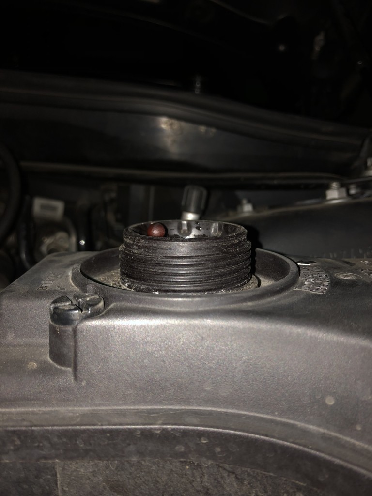

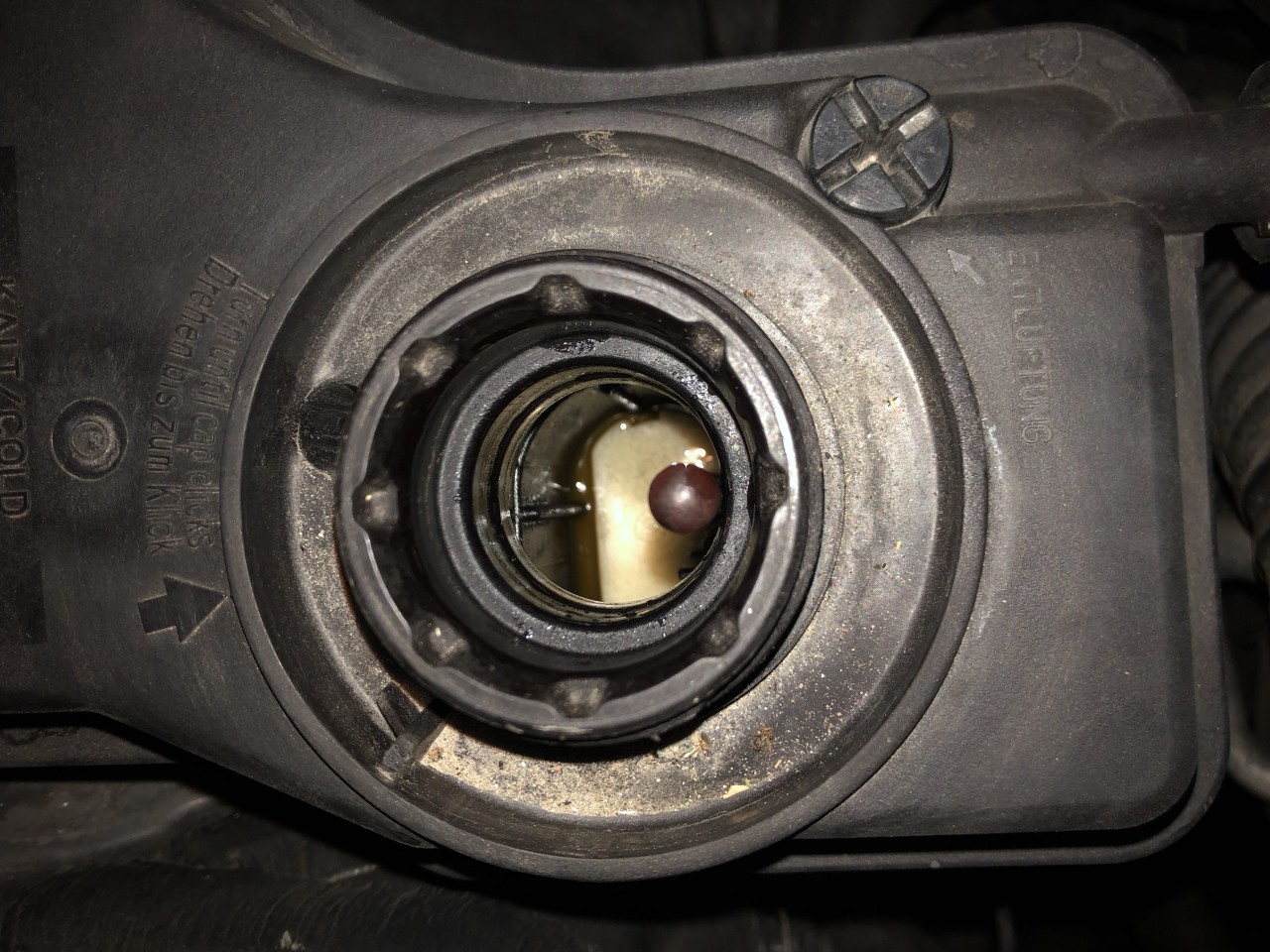

Alors voilà en contrôlant mon niveau d’huile moteur , j’ai voulu aussi contrôler le niveau de liquide de refroidissement de ma titine, j’ai l’impression qui m’en manque mais je ne comprend rien au système du flotteur et au schéma à coter :scratch:
Si quelqu’un peut m’éclairer je vous joint les photos merci à tous

Bah c'est simple, le niveau est ok quand la le haut de la tige du flotteur est au niveau du bord du trou de remplissage (Comme ça semble être le cas sur la première photo).
Mais, c'est la LDR qu'on voit au font du bol ? Il paraît bien blanc sur les photos :shock:

Je pensais que la tige devait dépasser comme sur le schéma ...
non ce n’est pas du LDR c la mousse du flotteur qui est blanc la couleur du liquide est plutôt orangatre.
