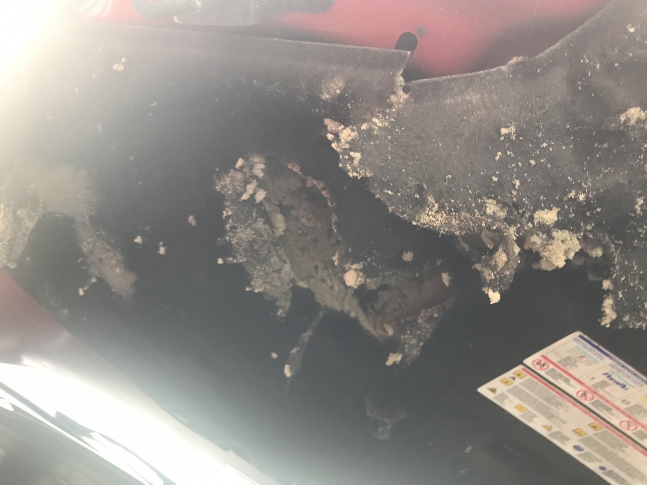

Tout à l'heure en voulant remettre du liquide de lave glace, je découvre ça :
Je pense à des rongeurs, et vous?
En tout cas demain j'appelle BMW pour remplacement

:shock:
C'est quoi ce binz
Si c'est un ou des rongeurs , regarde s'il y a des crottes dans la mousse .
J'espère que tu vas en déceler l'origine .

Effectivement, ça ressemble à une attaque de fouine ou de martre.
La nuit, ton X1 est il garé à l'extérieur ?

:Rouge: fouine ou martre.
Installe un appareil à US,c'est ce que je viens d'installer dans mes combles et semble efficace. Ensuite je le mettrai dans la voiture.

+1 pour ces p'tites bébêtes , fouille/fouine :tongue: ...un peu partout pour voir si il n'y a pas d'autre dégât , notamment câbles/faisceaux Electrique :scratch:

Verifies bien que t'ai pas des durits d'attaquées :coucou:

Shengaorine a écrit : 09 oct. 2017, 23:54
oui devant ma maison, je suis en résidence

Durango a écrit : 10 oct. 2017, 08:43
j'ai regardé hier, pas de dégats apparents. Je ferai une vérif plus approfondie ce soir

fafa33 a écrit : 09 oct. 2017, 23:50
:shock:
C'est quoi ce binz
non pas de déjections apparentes
J'étais ce w-e en province à Angers pour 3 J , impossible de savoir si ça a été fait la bas. Pareil une résidence un peu à l'écart du centre

Diantre ! l'animal a fait un carnage !!! :affraid:
peut être envisager un répulsilf style spray ou mieux encore appareil à ultra-sons connectés à la batterie..J'avais installé une petite boite à US dans mon précédent véhicule et j'ai été tranquille aprés ! :Top: ......Si tu changes uniquement ton cache sans trouver le moyen de les éloigner,ils reviendront malheureusement....même si tu résides en ville !..... :shock:

Je suis passé ce midi commander chez le CC
Pas de dégâts apparents mis a part ça
Je vais attendre voir si ça recommence avant de commander le boitier car je ne sais pas du tout quand ça a été fait et surtout où?
Je suis rentré il y a un mois de 3 semaines passées en Italie dans un petit village.
Etant donné que j'ai 3 voiture garées cote a cote, je vais attendre un peu pour acheter les boitiers
l’investissement est d'environ 200 euros pour éloigner du sud de Paris des rongeurs angevins ou italiens :lol:

C'est bon changé
100 euros le bout de mousse :shock:

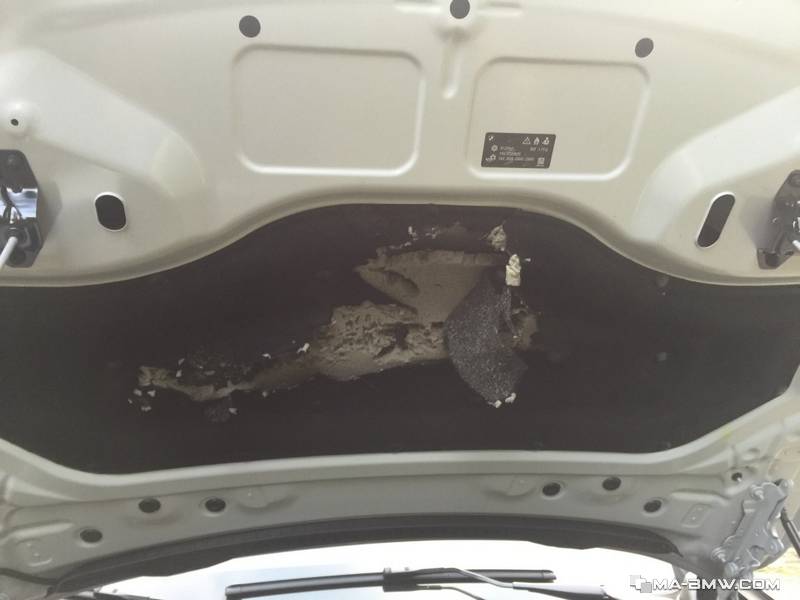

Re: Mousse Insonorisation moteur dévoré
La fouine de @Dub a du changer de région car j'ai les mêmes dégâts sous le capot du Stelvio. Depuis quelques temps il ne roule plus beaucoup et reste stationné en statique, ceic explique peut-être cela.
En dehors des appareils électriques savez vous s'il existe des sprays répulsifs efficaces :think:
Désolé pour la qualité de la photo mais c'est à contre-jour:

Exactement les mêmes dégâts avec ma F25, un antifouine à ultrason "low cost" et plus de fouine depuis 1 an...
