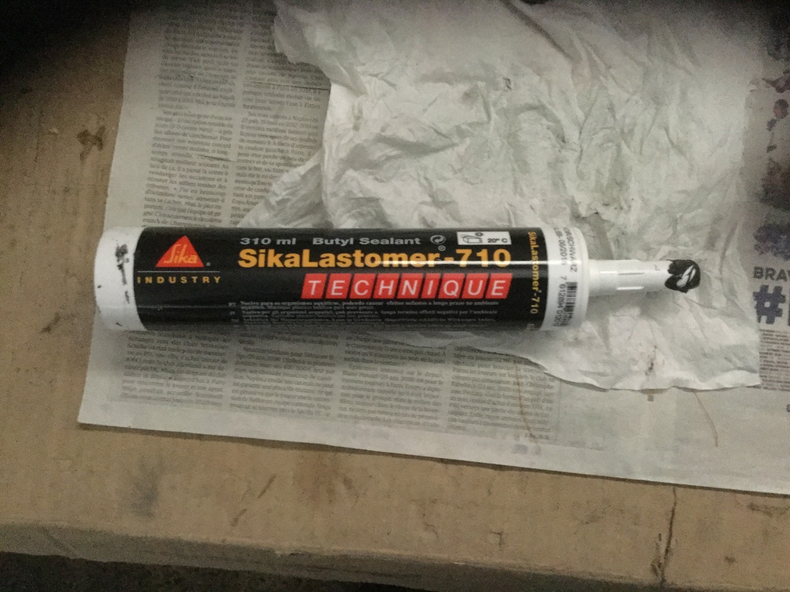

j'ai fait recoller le panneau de porte à l'intérieur de la porte pour assurer la bonne étanchéité (pas fait au départ, mais j'ai lu pas mal de posts ici...)

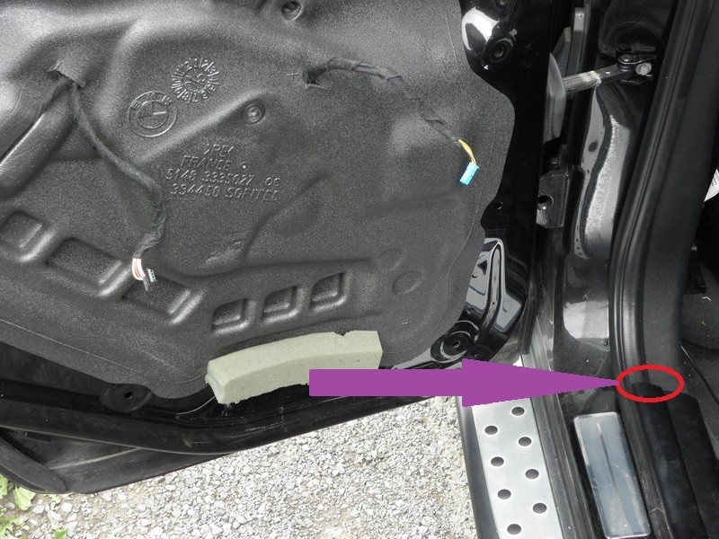

(pardon j'ai re-pompée la photo ici dans un tuto
mon joint est en bon état.
j'ai également fait réajuster la porte.
