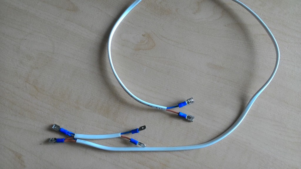

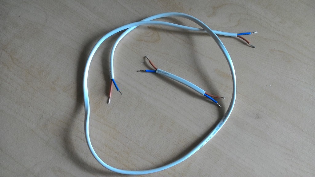

Il vous faudra un cable de 2 fils électriques de 1,5 mm² minimum de section chacun (2,5 mm², c'est mieux), d'une longueur de 90 cm environ..
Quelques cosses de connexion assez larges, que vous trouverez en centre auto : 4 femelles, et 2 mâles.
Quelques morceaux de gaine thermorétractable suffisamment large pour envelopper les cosses.
On découpe un morceau de 15 cm, et on dénude les extrémités que l'on étame.
On sertit ou on soude les cosses de la façon suivante : (pour ma part je les ai soudées, c'est plus fiable).

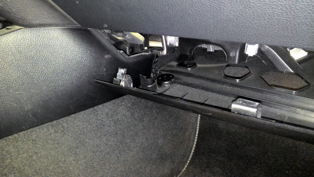

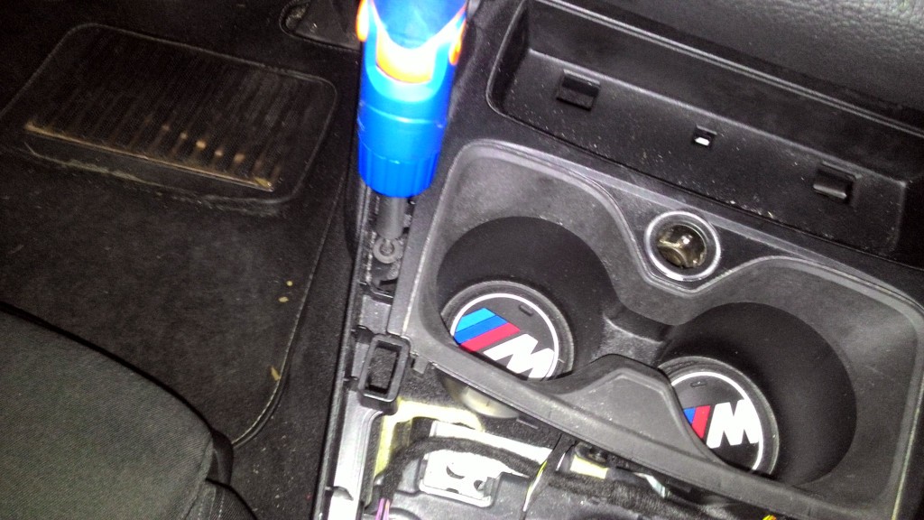

Direction ensuite la voiture. On commence par démonter le cache du dessous de boite à gants, en dévissant les deux vis à tête hexagonales qui le retiennent (c'est du 10).
Et voilà :

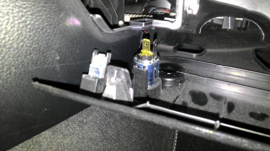

On clipse la nouvelle prise 12 V (par le dessous).
On va ensuite chercher a accéder à l'alimentation de la prise 12v de la console centrale. Pour cela, on commence par démonter le levier.
Pour boite manuelle : on retire le levier de vitesses en tirant un coup sec dessus. Il est possible que le soufflet vienne avec.

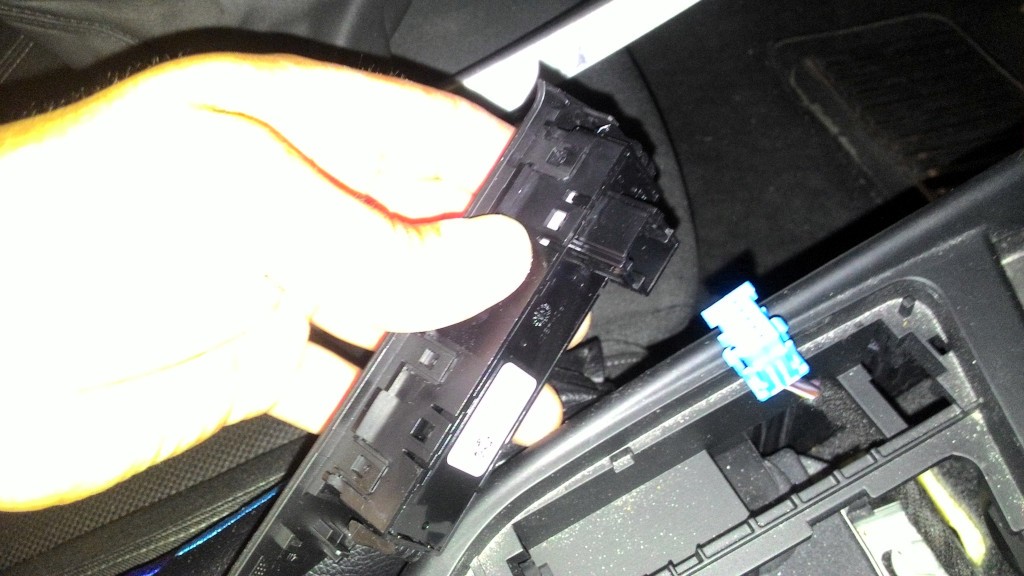

Il faut ensuite déclipser la platine des boutons de mode de conduite et d'antipatinage.
Pour cela, il faut glisser son doigt en dessous, à l'avant de la platine, pour repousser vers l'arrière le clips qui la retient. Il n'y a pas beaucoup de place, ce n'est pas évident, mais c'est faisable.
Une fois la platine déclipsée, déconnectez la, et mettez-là de côté.
A l'aide de l'outil en plastique de démontage des garniture, déclipsez le grand cadre en plastique qui parcourt tout le tour de la console centrale.

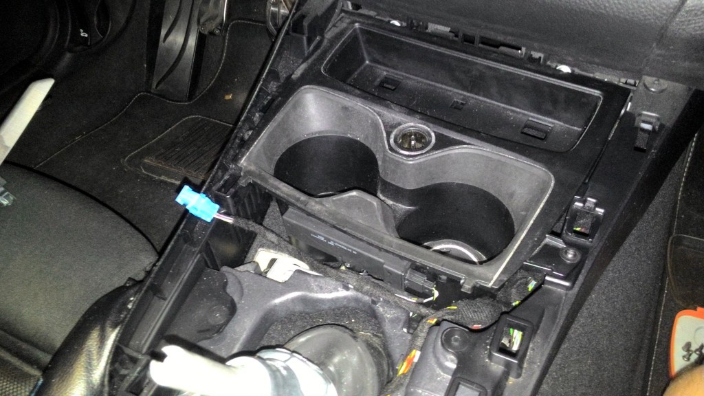

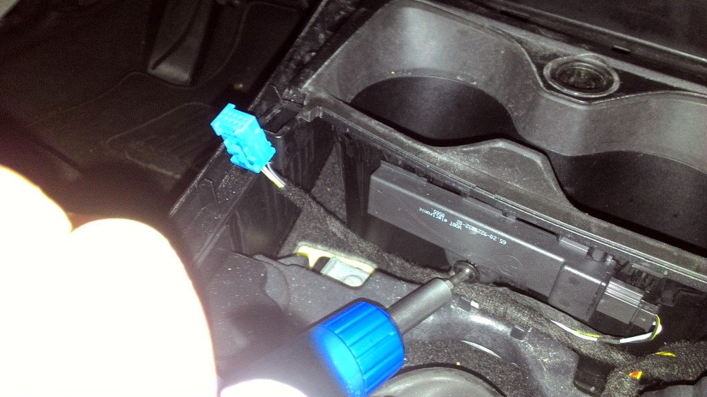

Arrivé à ce stade, vous allez pouvoir démonter le bloc porte-gobelets sur lequel on a la prise 12V d'origine.
Il y a 3 vis à défaire.

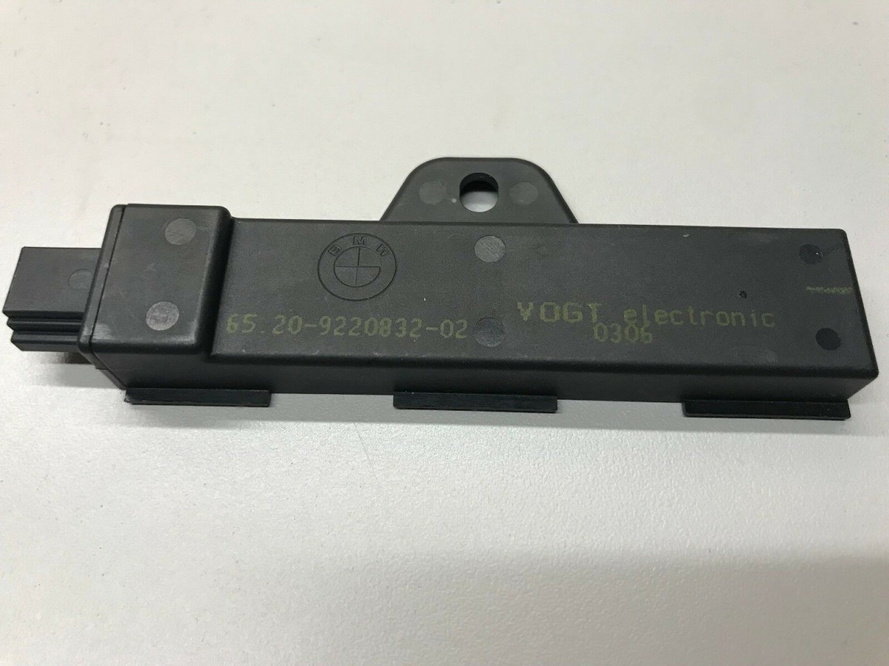

La première concerne un boitier qui y est fixé à l'avant (je ne sais pas à quoi il sert).
Les deux autres se situent de chaque côté du bloc.

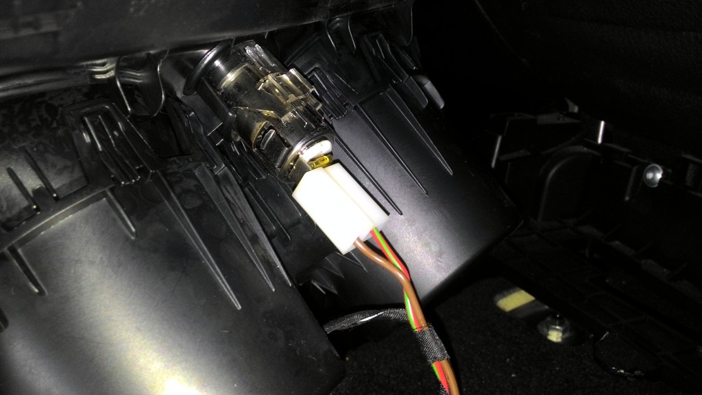

Les trois vis retirées, vous pouvez accéder aux fils d'alimentation de la prise 12v.
Débranchez-la, et intercallez-y le cable précédemment confectionné. Pour une bonne isolation et éviter tout risque de court-circuit, n'oubliez pas de mettre de la gaine thermorétractable au niveau du connecteur de la prise 12v.
ATTENTION de ne pas inverser les polarités : respectez bien les couleurs des fils !

Faites passer ensuite le fil derrière la console de bord jusqu'au dessous de la boite à gants, où vous pourrez le connecter à la nouvelle prise 12v.
Là encore, pour une bonne isolation et éviter tout risque de court-circuit, n'oubliez pas de mettre de la gaine thermorétractable.
Là encore, attention de ne pas inverser les polarités ! Respectez bien les couleurs des fils !

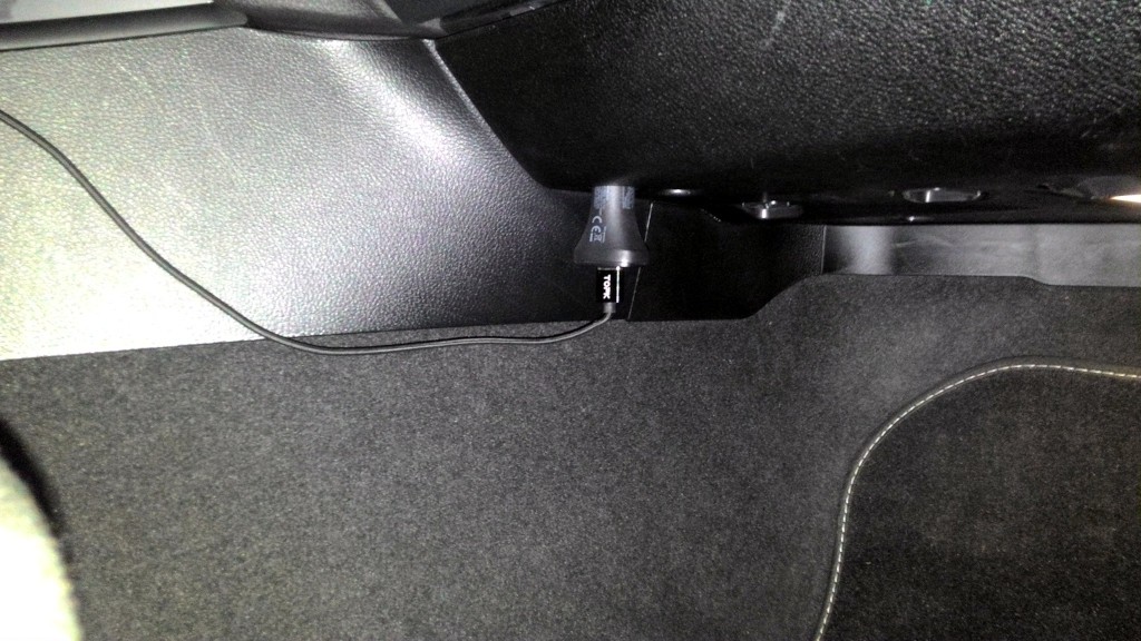

Voilà, vous avez une prise 12v fonctionnelle sous la boite à gants.
Pratique pour brancher un adaptateur USB pour recharger le smartphone.
Ce qui permet de ne plus avoir de fil qui se ballade sur la console centrale. :)

Le boitier en question c'est une antenne d'habitacle pour l'accès confort , il y'en a 6 dans la voiture de mémoire

Ah ok. C'est bon à savoir.
