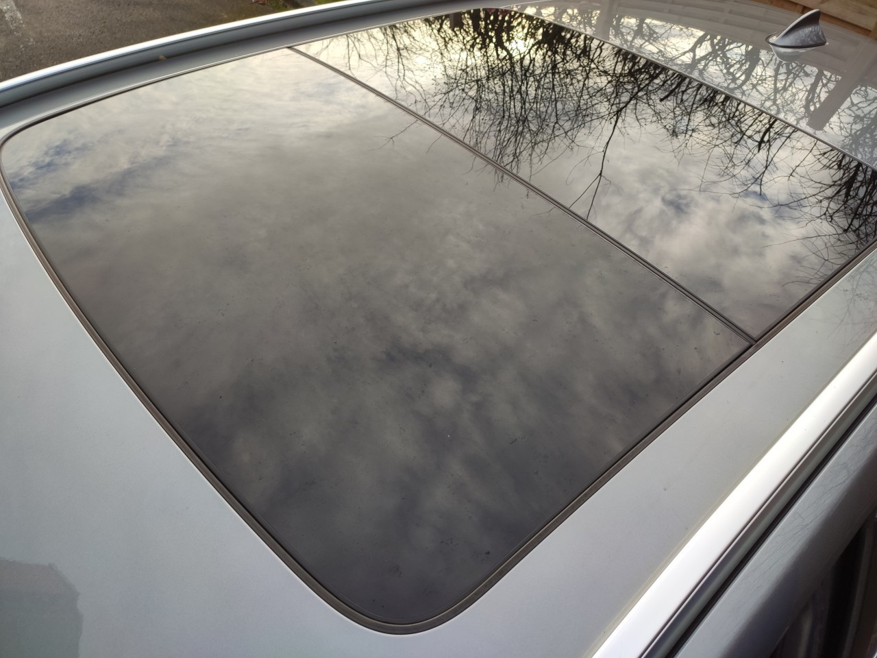

Voici une photo pour illustrer :
Merci d'avance pour vos réponses

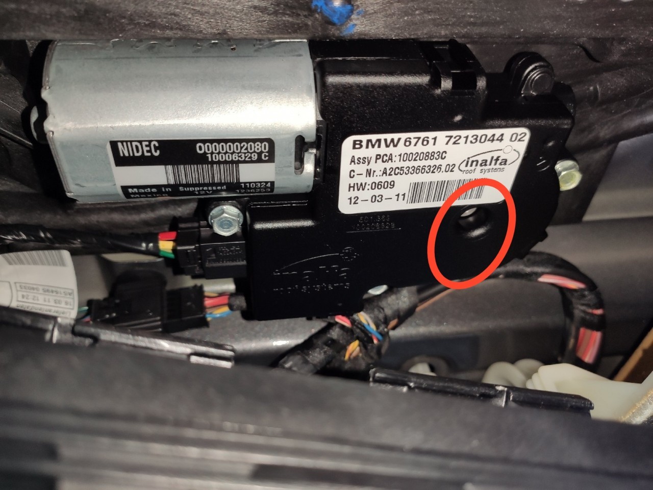

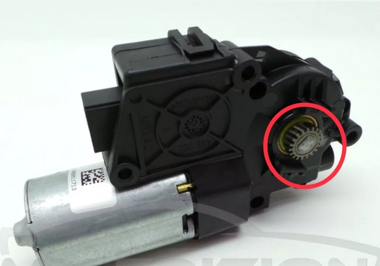

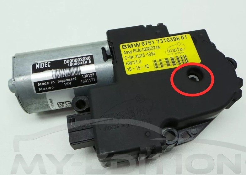

En regardant de plus prêt le moteur (qui semble être a l'origine de la panne) j'ai l'impression qu'il est possible de faire tourner l'engrenage en utilisant un embout BTR.
Quelqu'un a déjà fait le test ?
Je joins les photos

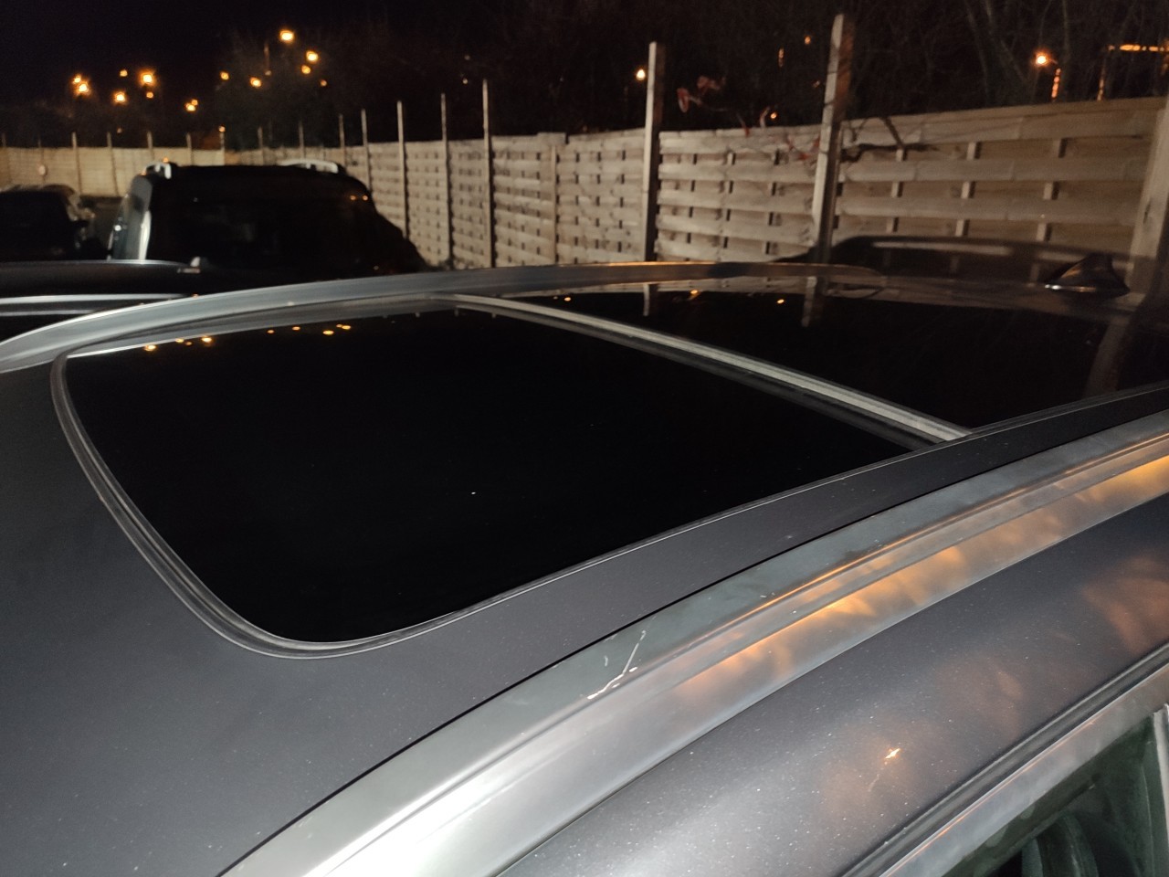

Il fallait agir ce matin car la pluie arrivait.

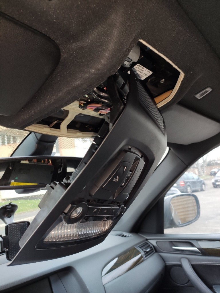

1 - démontage du plafonnier
2 - identification de la vis qui semble permettre de faire fonctionner le système manuellement
3 - je tourne et bingo! Toit fermé. :cheers:

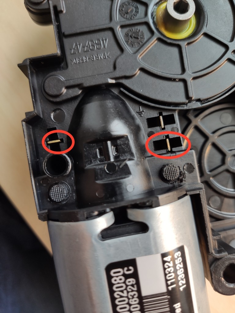

J'ai fait passer 12V entre ces deux fiches du moteur et a ce moment il a tourné.
Il n'avait pas tourné lorsque que je l'avais enlevé de sa place et que j'avais tenté de le faire fonctionner en appuyant sur le bouton du toit ouvrant.

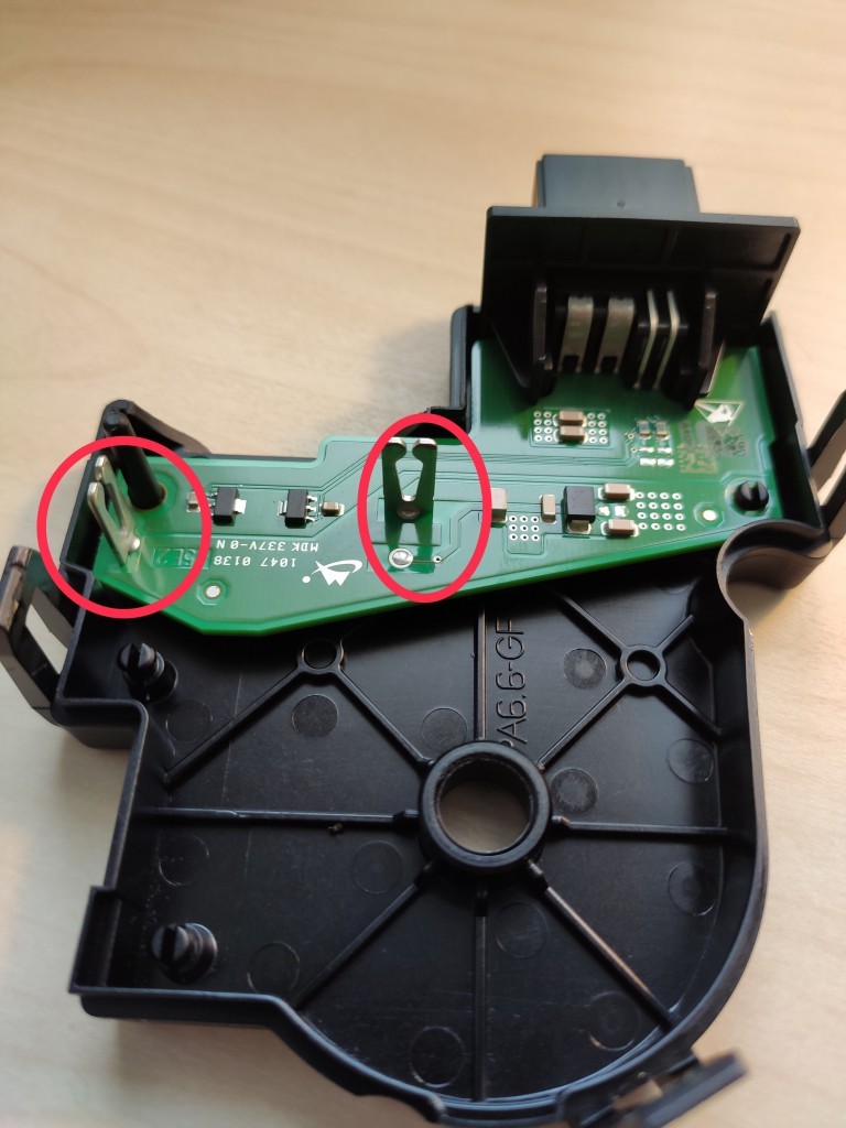

Donc 2 possibilités selon moi :
- la partie du moteur située entre la prise et le condensateur est défectueuse (partie ci dessous)
Et le courant n'arrive pas aux fiches entourées en rouge.
- soit aucun courant n'arrive au moteur et le problème se situe entre le bouton du toit ouvrant et le moteur.
Affaire à suivre demain.
