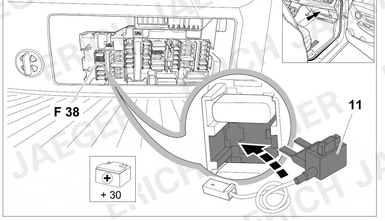

Avec un adaptateur de ce type (moins de 4 euros),
tu l'équipes d'un fusible, et tu le places en position F38 de la boite à fusible dans la boite à gant avant.
comme ici :
C'est ce que j'ai fait pour mon attelage
Montage attelage et faisceau électrique

@Philby:
Merci pour l info, je ne connaissais pas ce système.
