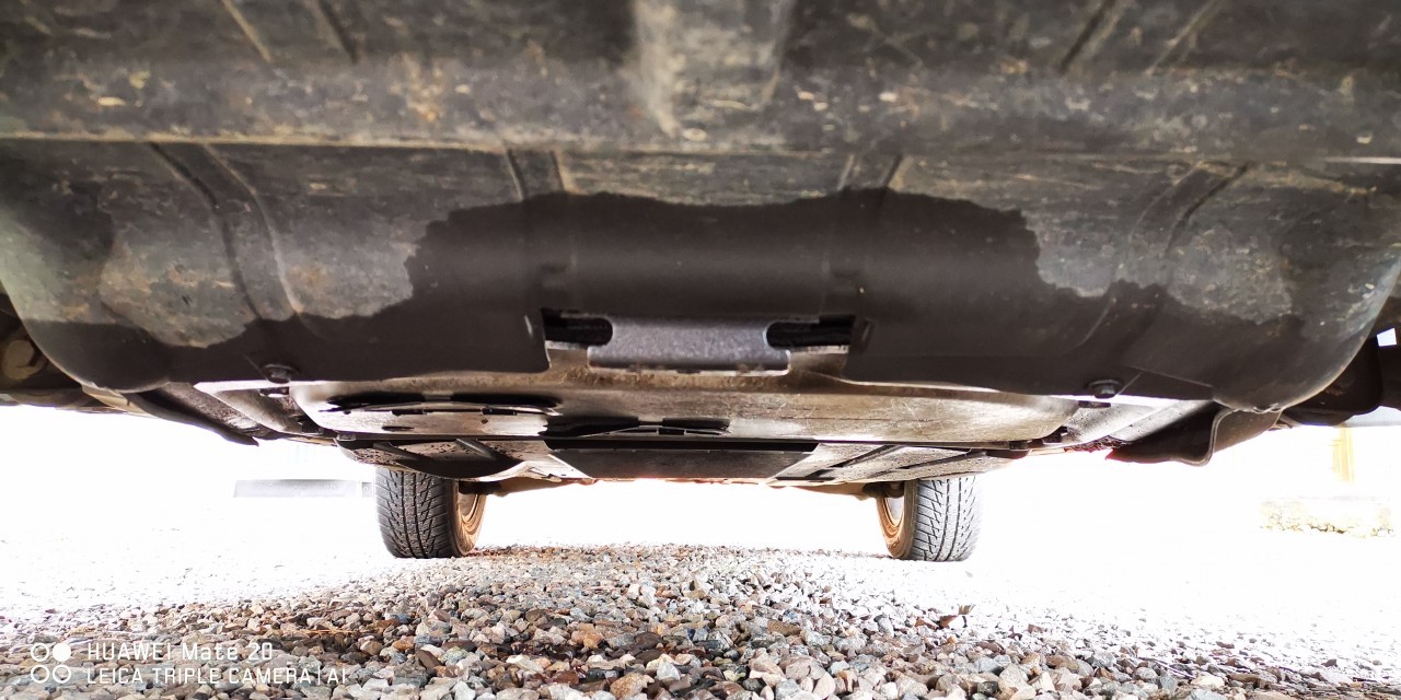

Vous utilisez quels endroit pour lever tout l'avant ou tout l'arriere?
vu le poids de l'engin j'ai pas envie de flinguer un truc en l'écrasant :lol!:

Alors perso pour l'avant je lève au milieu du berceau (ya une sorte de pate qui ressort) , pour l'arrière par contre un côté à la fois.

ouais sur le tis ils disent : "pas le pont arriere" :NonNon:
j'ai pas fait gaffe a cette pate, je regarderai mieux

salut ,tous comme pierrot au milieu du berceau et coté par coté pour l arriere .
