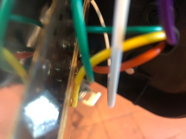

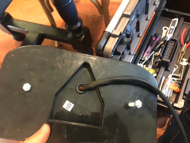

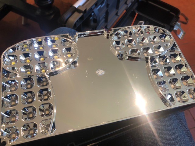

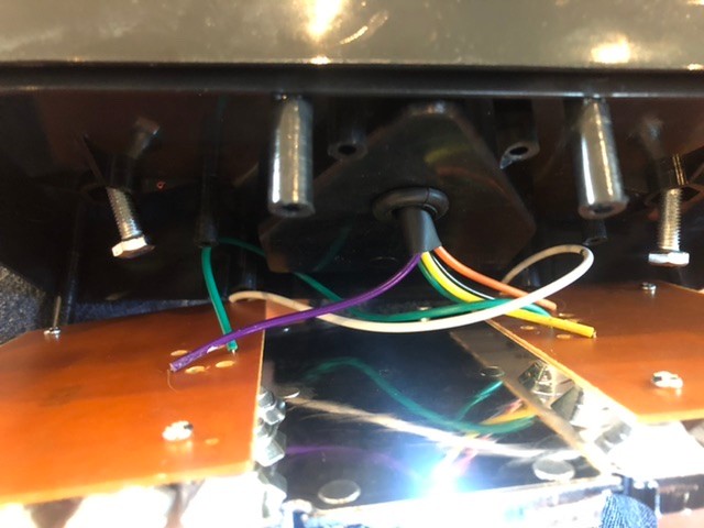

Messages : 17176
Re: Changer feux de remorque
Je ne vois effectivement pas de résistance

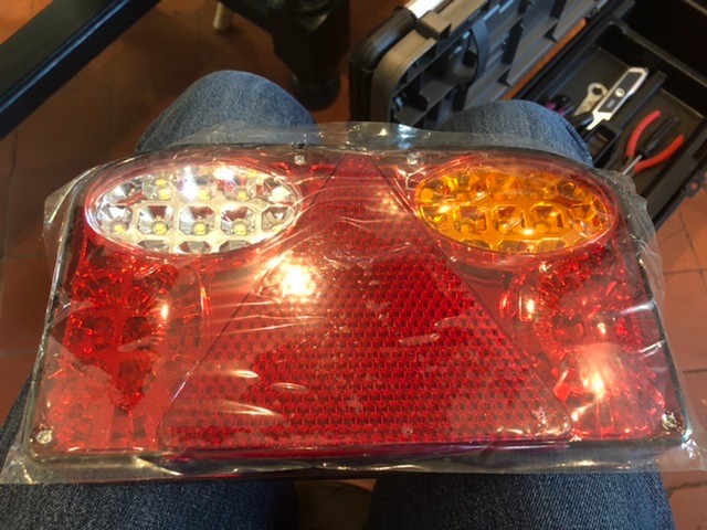

Messages : 17176
Emballé ça ressemble à ça:
