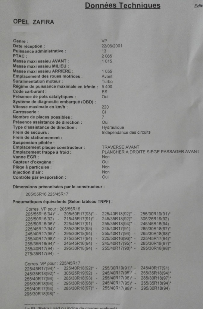

si tu veux savoir quelle taille de pneu tu peux mettre, rends toi au CT, il te sortiront toutes les montes autorisé pour eux sur ton véhicule.
sur le zaf opc, étiquette 2 monte marqué. Au ct voilà la papier de ce que je peux mettre.
