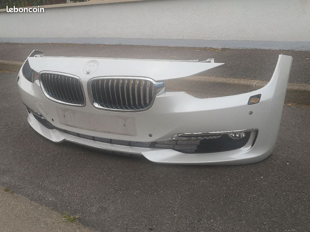

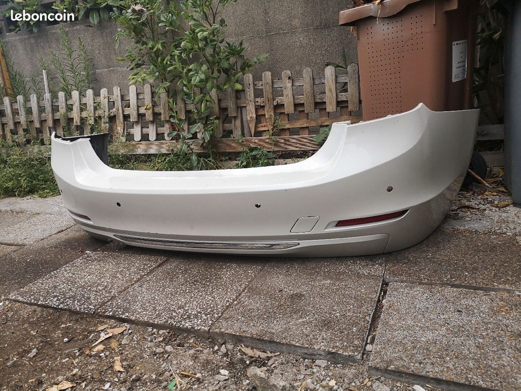

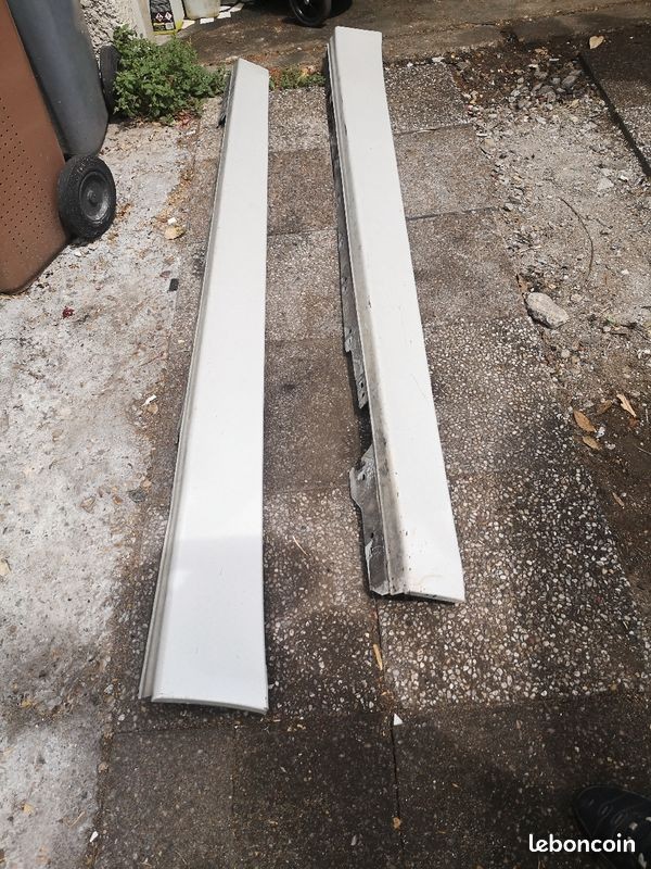

:Merci: Thomas pour ta réactivité, super maintenant je dois trouver la bonne finition pour les pare choc car ceux que j'avais vu sur leboncoin avec la bonne couleur ont une finition luxury chromé alors que les miens ont la finition shadow line .
Le lot il le fait à 300 euros
Merci beaucoup et bonne journée.
Yannick
Re: Cherche tuto pour démontage pare choc av & arr et bas de caisse F30
:coucou: yannick747
En principe ce sont les mêmes pare choc,base.
Il y a juste la garniture qui change (a reprendre sur ancien PC)
CORRADOFRANZ
Messages : 1613
Message par CORRADOFRANZ »
yannick747 a écrit : 28 juil. 2020, 10:47
Yannick
Finition Sport Line

Re bonjour,

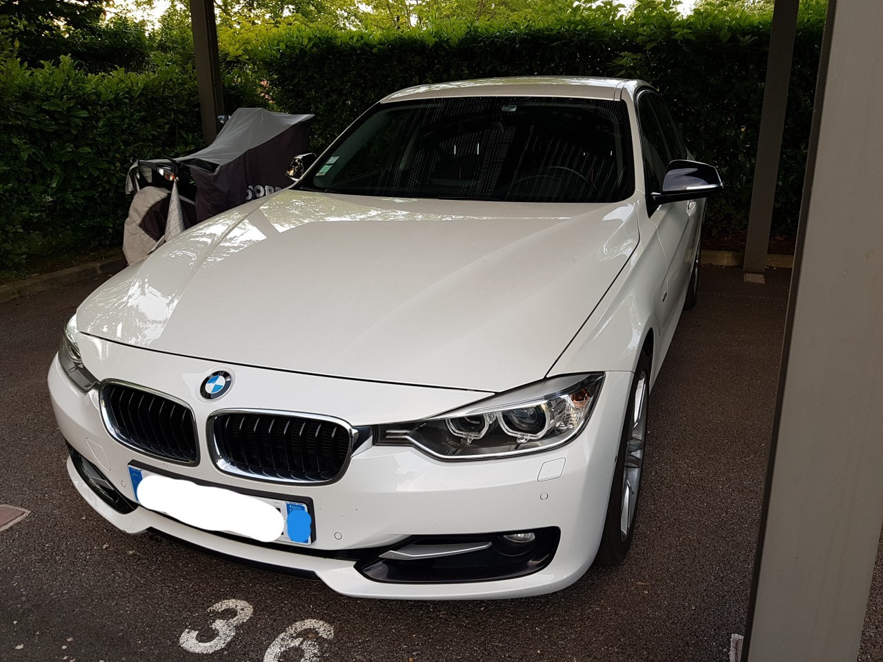

Une chose que je voudrais savoir, sur mon pare choc avant j'ai 1 caméra de chaque côté et sur le pare choc que je vais acheté il y en avait pas.
Je voudrais savoir si sur le pare choc il y a les emplacements près signalé pour percer les trous et si il y a aussi les fixations près installer pour tenir les caméras pour éviter quelle se fassent la malle en roulant etc...
Je n'ai pas encore été voir les pare choc que je dois acheté car je travaille et j'ai posé la question au vendeur mais j'attends encore la réponse.
Merci beaucoup et bonne journée à vous
Yannick
Si pas présent sur le pc occasion,il faudra percer (emplacement prédéfinis)...pour les caméra cependant il faudra être précis pour son emplacement
Autre solution,certainement moins contraignante, peut être voir avec un pc identique (via option) a l'actuel.
Disons que le pc de base sont les mêmes,mais chaque option (PDC,SVC,lave projecteurs,park assist...) en fonction, modifie la référence BMW du PC
On peut très rapidement te transmettre la référence BMW suivant l'équipement d'origine
Nous faudrait juste un VIN (case E sur carte grise)
Permet également une recherche plus rapide,grâce au référencement,beaucoup de pro ne traitant qu'avec ces références...un peu moins les particuliers.
