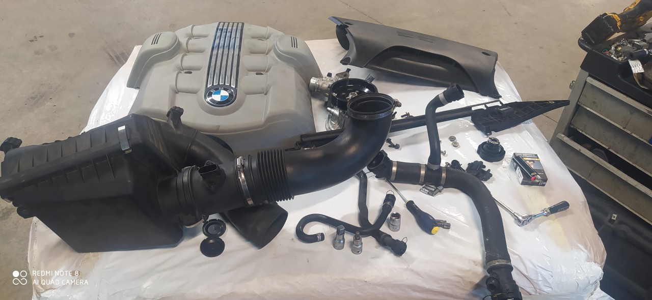

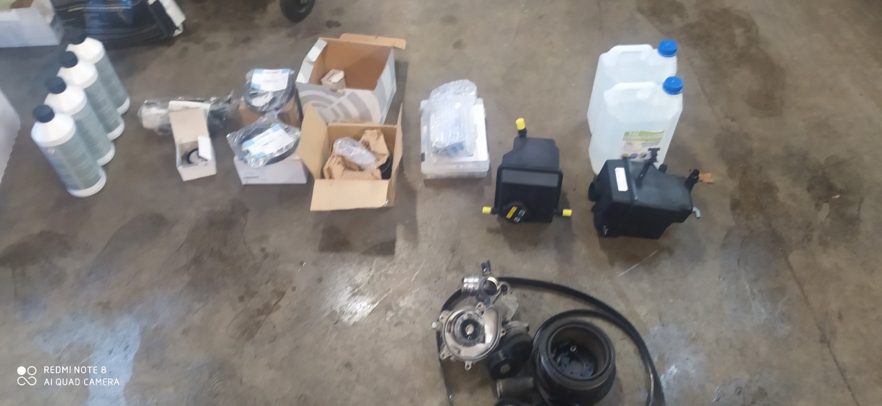

Comme ce weekend je m'occupe des courroies, poulies, tendeurs et pompe à eau j'ai pris la décision préventive de monter l'article suivant:

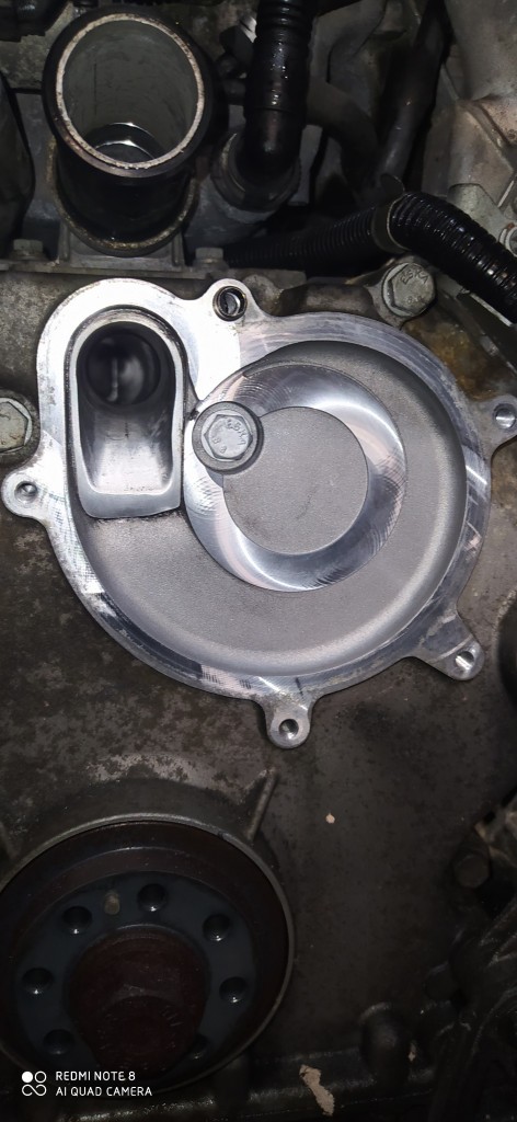

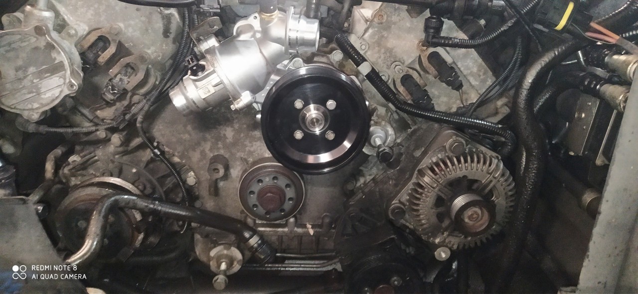

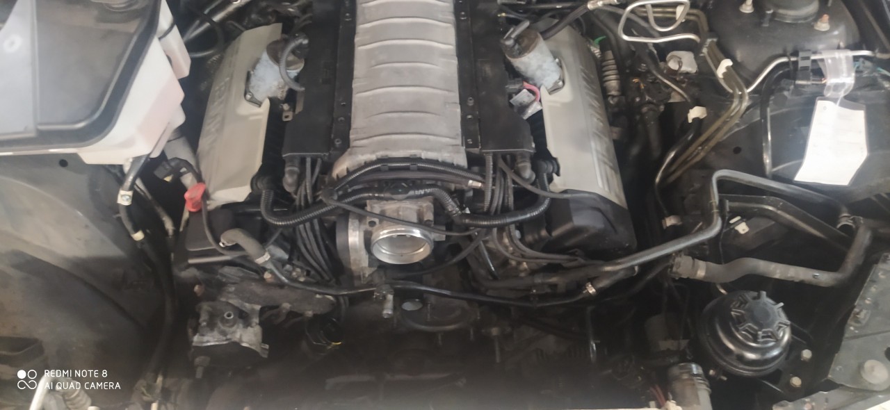

Pour étayer le sujet et mettre presque fin aux travaux d'hier, voici le taf;

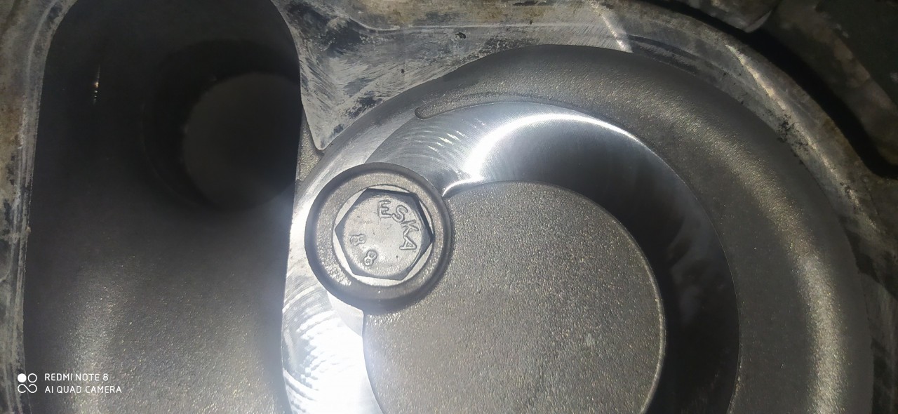

Cet aprèm après avoir laissé "prendre" la modification 24 heures, je vais remplir le circuit d'eau avec un produit spécifique que je devrais vidanger d'ici 300kms.
